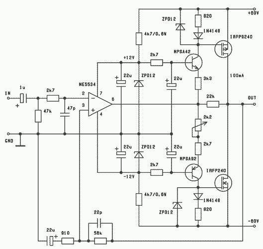

Meg vásároltam a VF2 erősítő tuningolt 60V -/+ verziójához az alkatrész. Csak az a bajom hogy a nyákrajzot és a be ültetési rajzot nem tudom meg szerezni sehonnan. Mert a sima 30V verzió é nem ugyan az. Meg építetem a 30V panelrajza alapján a 60V meg változtatam amit kell és semmi. A biztosítéknak be kötött ízzók meg haltak. Ezért seretnélek beneteket meg kérni hogy nézzetek már lécives szét a gépeteken hát ha valakinek meg van ez a verzió. Csatolom a kapcsolási rajzot. Vagy valaki segítene e meg tervezni hozzá a beültetési rajzot és a nyákrajzot. Előre is köszönöm remélem tudtok segíteni.
Szia én itt a vf2 topik 3 oldalán közétett nyákot csináltam meg és végigkövettem kapcsrajz alapján, hogy hova mien ellenálás megy szintén 60 voltra csináltam. Tökéletes lett szóval azt merem ajálani.

Elkészültem én is a VF2-vel, de akadt egy kis probléma Naszóval, a 30V-os változatot építettem meg, minden rendben zajlott valameddig... A két FET-re (IRF9540/540, nincs kivezetékelve a nyákról) dióda ragasztva, nem tranyót használtam. Trafó primer körében izzó, táp + oldalán folyamatos árammérés. Bekapcsolás után beállítottam 50mA nyugalmit, lezárt bemenettel, terhelés nélkül. Kikapcsoltam, az izzót eltávolítottam, árammérés maradt. Visszakapcsoltam, 50mA nyugalmi megvolt, terhelést rá 8ohm 100W, zene a bemenetre, és küldtem neki... Már döngetés volt, az 50mA helyett 60-80mA volt a nyugalmi és nem is ment fentebb, fetek langyultak... Ez tartott kb 5 percig. Egyszer csak "lüktetés" a hangszóróból, majd iszonyatos zúgás. (a FET-ek nem voltak forrók) Táp lekapcs, dióda, zéner, tranyó ellenőrzése, majd jött a FET. Mindgettő Gate-je átütött ![]() Kérdezem én, hogy ez most mitől van? Hőmegfutás nem lehetett, a nyugalmi áram is rendben volt. Esetleg tegyek be egy levezető ellenállást, mert lehet, hogy begerjedt? Mindenesetre hétfőn veszek megint egy pár FET-et, mert nincs itthon, ugyan is nem nagyon szeretem őket, túl macerásak :idiota: Kösz az infókat ABU
Ugyan ez volt nekem is... Szólt kb 5 percig aztán próbahangszóróból furcsa lüktető hang, áramfelvétel elkezdett növekedni egészen 10A-ig (rövidzár) és vége volt, FET csere megint 5 percig király aztán megint rövidzár. Én próbanyákra csináltam meg valószínű nekem az lehetett a gond (mert semmi mást nem találtunk) de én feladtam egy időre.

Még te nem is jártál annyira pórul, mert én megcsináltam két oldalt az indítással nem is volt probléma.Csak egyszer bekapcsolva felejtettem az erősítőt és mire hazaértem munkából nem hogy elmentek a FET-ek de még a dióda hidat meg a trafót is leégette a végfok kicseréltem őket de ugyanúgy előadta ezt a problémát csak még időben észrevettem és így megmaradt a trafó.Persze a dobozban ált a forró levegő mert a hűtőbordák szó szerint égettek meg már a trafó is rendesen felmelegedett na itt ment el a kedvem végleg tőle, persze én is hülye voltam mert tehettem volna egy biztosítékot bele de hát így még nem jártam egy végfokkal sem...

De úgy látom elengedhetetlen feltétele lesz az élesztési folyamatnak ezek után oszcilloszkóppal nagyfrekis gerjedést is vizsgálni.

Leírnád légyszives hogy kell ellenőrizni szkóppal, hogy esetleg gerjed-e az erősítő? Én tegnapelött lettem készen egy 60V-os VF2-vel, működik tökéletesen és nagyon szép hangja van. Idézet: „De úgy látom elengedhetetlen feltétele lesz az élesztési folyamatnak ezek után oszcilloszkóppal nagyfrekis gerjedést is vizsgálni.” Minden erositonel kellene vizsgalni a nagyfrekis gerjedest! De nem csak ugy, hogy rakukkantok szkoppal a kimenetre aztan jol van! Erdemes nyugalmi allapotban megnezni a kimenetet illetve vezerles kozben is figyelni a szokopot valami rendellenesseget keresve lehetoleg szinusz es negyszog jelekkel vizsgalva az erositot kulonbozo terhelesekkel (muterheles ellenallasokbol + komplex terhelesekkel is amilyeneket a hangsugarzok jelentenek hosszu hangfal vezetekekkel). Az instabil erositok kepesek a nagyfrekis gerjedesre nagyobb kivezerlesen (ilyen gerjedes jol lathato pl. kis burst-ökben a negyszog jel fel v. lefuto éle(i) utan).

Itt van a conductor teljes építési leírása. Sokkal könnyebben utánépíthető, könnyebben éleszthető, sokkal megbízhatóbb, stabilabb erősítő, mint a VF2. Ennek ellenére aki mégis a VF2 végfokot építi meg az vessen magára... Mióta feltettem az építési leírást, még mindíg a spontán megpusztult VF2-kel szenvedő hsz-eket lehet itt olvasni, pedig itt van ez az erősítő, amit még egy gyerek is el tud készíteni...
Azt en is alatamasztom, hogy stabil az erosito. Jarattam 1 ideig nagy kivezerlesen (1kHz szinusszal vezerelve ugy, hogy a szkopon nem volt lathato jelalak torzulas, 5ohmon 81W-ot mértem) es meg hosszu hsz. vezetekkel sem gerjedt, nem volt homegfutas, stb.
