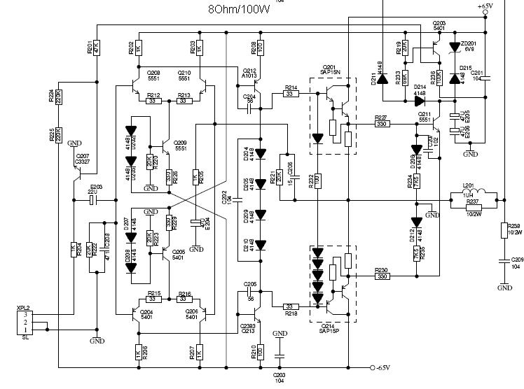

En DIY erositonek eddig a B5-ot tartom az egyik legjobbnak. Azt is at lehet alakitani hogy +-65V-rol tudjon uzemelni. Kerdezd rola KD mestert ... vagy szinten az altala keszitett vmelyik nagyobb teljesitmenyu FET-es vegfokot ajanlanam.
(#) szamóca válasza lamalas hozzászólására (») Dec 22, 2008 /
Régebben már váltottam vele egy pár levelet ezzel a magasabb tápfeszű kapcsolással kapcsolatosan.
De a B5-re azt mondta nincs rá mód hogy 50V-nál többet bírjon. Ez a max Uce a benne használt tranyónak. Mással pedig nem ajánlotta kiváltani. :no:
(#) lamalas válasza szamóca hozzászólására (») Dec 22, 2008 /
Huuu bakker, tenyleg! El is feledkeztem a TIP darlingtonokrol. Mert az MPSA-k birnak, az MJL-ek is birnak, de azok a nyavajas TIP-ek nem
(csak halkan jegyzem meg, hogy talan 1-2 kiserlet beleferne nehany nagyobb feszultsegu darlingtonnal is ... hatha ... )
Akkor vamelyik nagyobb teljesitmenyu FET-es vegfokot ajanlom KD mestertol. A hutoborda tulsagosan is nagy lesz hozza ... persze ez sose baj
Az is lehet hogy javítható lesz az eredeti kapcsolás, bár én csak két csatornát hallgatok akkor is a 6-ból. De sajnos nagyon berendezés orientáltak még a végdarlingtonok is benne(5kivezetésesek). Ezért mindenre fel kell készülnöm. E-miatt keresgélek.
De igazad van tényleg brutális a maga 35kg-val. :eek2:
[/quote]1-2 kiserlet beleferne nehany nagyobb feszultsegu darlingtonnal is ... hatha ... [quote]
Most elgondolkoztattál

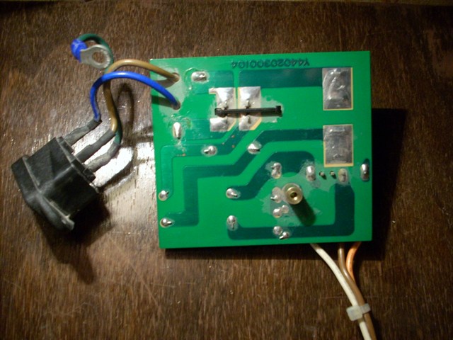

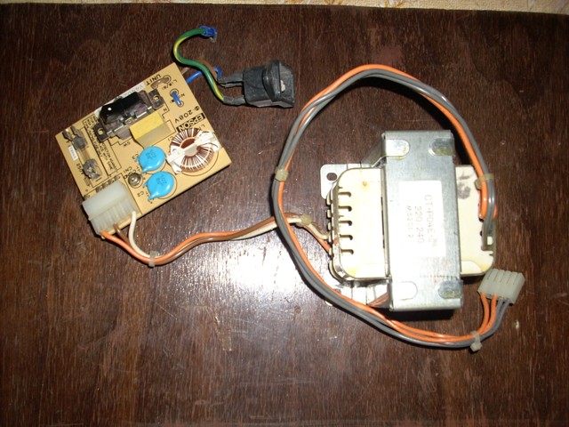

Kinézetre nekem is van egy olyan trafóm, mint neked. Igaz nekem más a típusszáma (M5201-2), de ettől függetlenül a vezetékkiosztás ugyanaz. Sőt még zavarszűrőm is van hozzá. Egyébként a trafó egy Epson nyomtatóból lett kiszerelve. Sajnos a trafó adatait nem tudom, mert én is úgy kaptam egy ismerősömtől. Problémádra a megoldást a fájlmellékletekben találod meg.

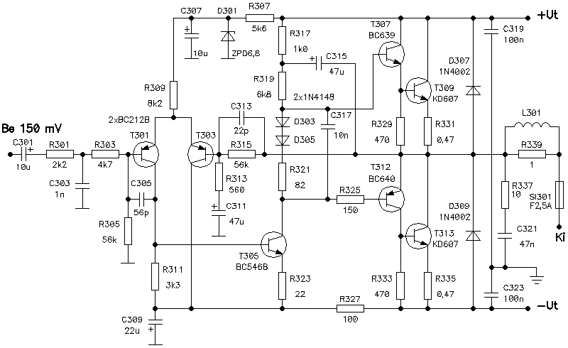

Felteszek ide egy kapcsolást hátha valakit érdekel.
Eredetileg az Orion mini hifi végfoka.
A Kd607 helyett jó a 2N3055, a BC639/640-et lehet helyettesíteni BD139/140-nel.
Táp +-30Volt lehet terheletlenül.
Most építettem meg. Nem bonyolult, szépen szól, és eléggé strapabíró.
Annyi módosítást érdemes csinálni, hogy a tápágakba be kell kötni 1-1db 1,5 amperos biztosítékot. (Ekkor elhagyható a kimeneten lévő 2,5-ös)

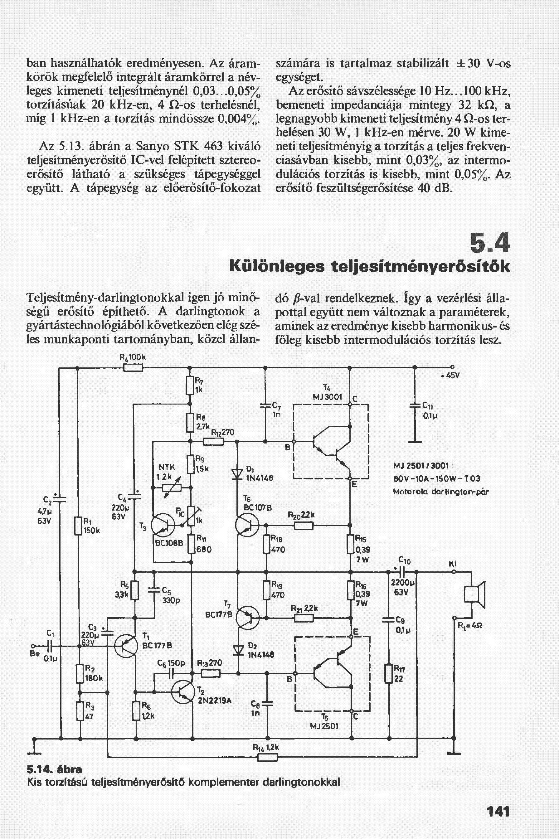

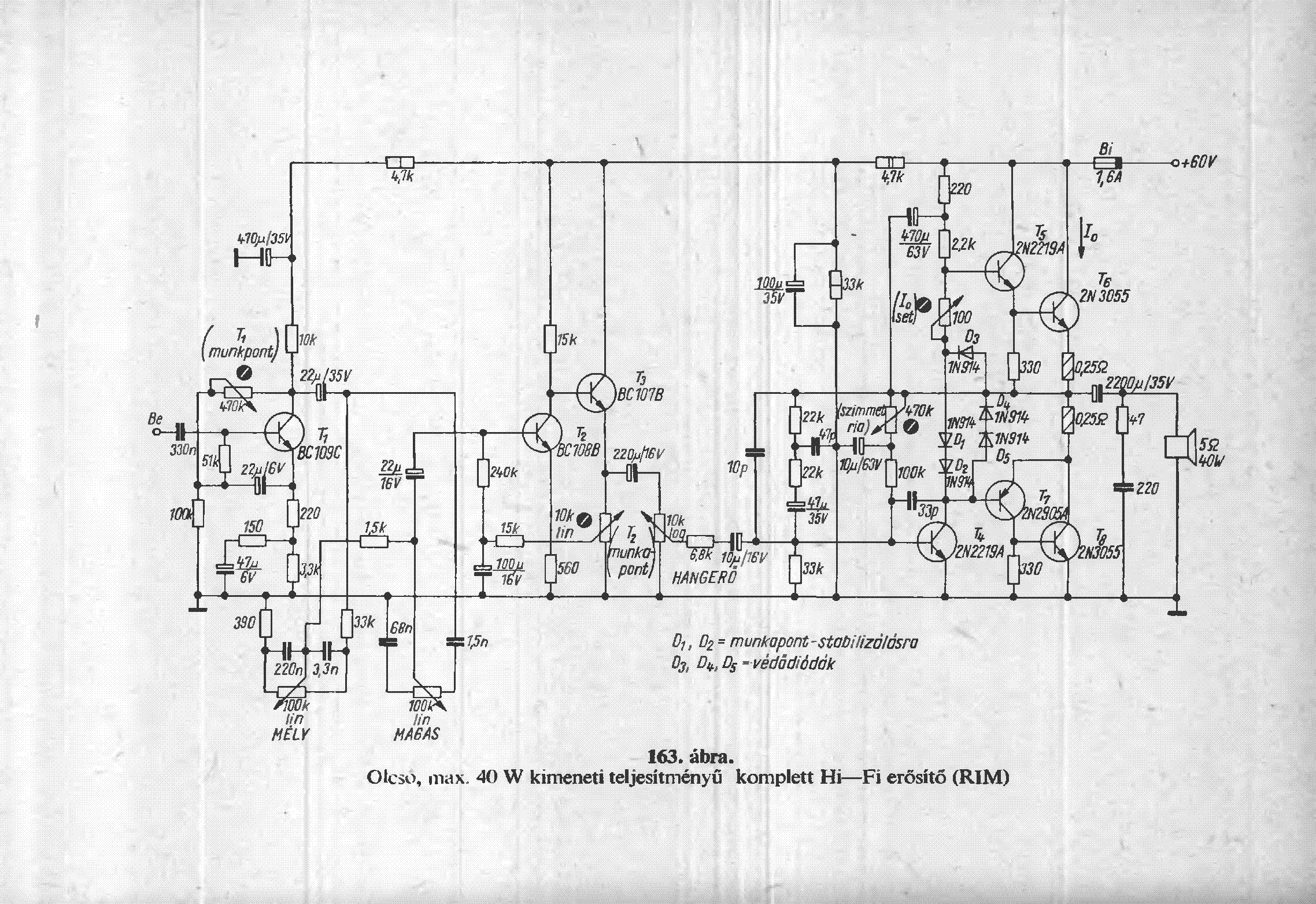

Van itt két + 60 voltra alkalmazható végfog , az eggyik az használható sima tranzisztor készlettel . Vagyis nemkell hozzá semmi különleges tranzisztor .A másik az szintén egy darlingtoros végfok , bár ez alapban csak + 45 voltal működik ezekkel a kapcsoláson feltüntetett tranzisztorokkal.De viszont ha keresel bele egy nagyobb feszültségű darlingtonpárt akkor használható akár 60 voltról is ekkor viszont a kimenő teljesítmény is nyagyobb lessz!Most hirtelen ezeket találtam de holnap fogok kutatni még több kapcsolást , amennyiben kell ?
(#) Fodor válasza CIROKL hozzászólására (») Dec 23, 2008 /
Köszönöm, igényt tartanék rá, nagyon jólenne!
