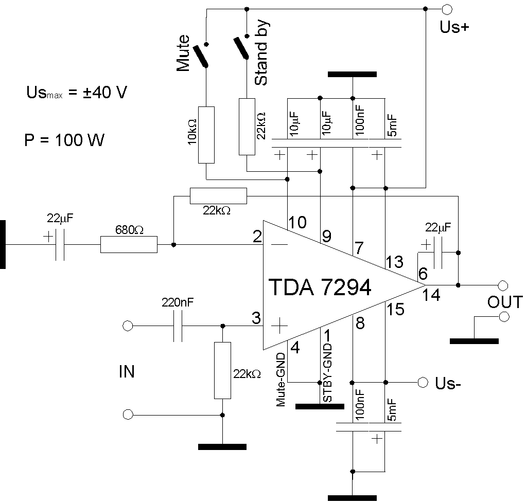

Az lenne a kérdésem, hogy tudtok-e valamilyen jó erősítő kapcsolást egy 100W-os hangfalhoz, ami 4-8 Ohmot bír? Jó lenne, ha tudnátok hozzá különböző védő áramköröket is ajánlani, illetve még ami szükséges hozzá ![]() Üdv, Tamás
Most mindenki elkezdi majd javasolni a saját beváltját, s nem leszel előbbre. Azt kellene megírnod, hogy mennyit szánsz rá pénzben, milyen műszereid vannak az élesztéséhez - beméréséhez... Milyen hangzást szeretnél (félvezetőst, csövest), milyen a hangfalaid érzékenysége, Hi-Fi, vagy hangszererősítő lenne.
Én pedig elsőként, ajánlom a HobbiElektronika oldalon lévő összes létező erősítős topik és cikk elolvasását, kezdd mondjuk jelen topikkal!

Akkor valami TDA IC-s kell neked. De az ugye olyan is, olcsó húsnak......
Értem olcsó és sz....,, de még is mi a gond ezzekkel...
Zajos, torz, vagy? Legalább 50 watt-ot tisztán torzítatlanúl szóljon..
Zajos, torz, szerintem nem szép a hangja, a freki átmenete sem egy hifi, stb stb, (jó példa a FIRST és a SONY hifi közti külömbség) ha olcsó kell és jól szóljon akkor ajánlom figyelmedbe a VF2-t, arra még KDmester is áldását adja, és rém egyszerű kapcsolás.
Vagy nézd meg az apróhirdetésbe, ott találsz olcsó és jó erősítő paneleket.
A helyedben meghallgatnék egy jól megépített 7294-et. Szerintem nem zajos, nem torz, és nagyon-nagyon lehet kínozni. Van neki topikja, nézd meg! Mire kéne? Bulizni? Mert arra pont jó :yes:
Nem kimondottan bulira mert 100w-t az arra néha kevés de gondoltam otthonra hátércsörgőnek félterhelésen szerintem egy 100w-os erősítőnek nem nagyon kellene torzítania...
A lényeg kb 50w átlagosan szépen szóljon . Mert eddig akárhány erősítőt is használtam mindig 3/4 terhelésnél már valami máskép szólt..
Szerintem csináld meg a VF2-t. Ahhoz képest, hogy milyen egyszerű, nagyon szép hangja van.
7294-et meg semmiképpen. Annyira "hideg" hangja van, hogy már zavaró. A VF2 ugyan bonyolultabb, de szebben szól, és könnyebben javítható. Idézet: Ekkora kivezérlésnél még nem szabadna egy erősítőnek annyira másképp szólnia. Inkább a hangfal volt az.„Mert eddig akárhány erősítőt is használtam mindig 3/4 terhelésnél már valami máskép szólt..” Ha jó erősítőt akarsz, építs Alexandert ! Na jó csak vicc volt.
Ne "szidd" le ennyire a TDA7294-et! Van, akiknek (nem is kevés embernek) pont ez a tisztaság tetszik... A védelmekről nem is beszélve (hő, túlterhelés, rövidzár, stb...). Üdv!
A tda 7294-nek csak akkor rossz a hangja amikor van rajta bemeneti kondenzátor.Ha nincs rajta mint nekem sokkal jobban szól mint egy vf2-es.
Ha így tapasztalad, akkor lehetséges, hogy többféle típusú kondenzátorral tesztelve lehet változtatni a hangzásán.

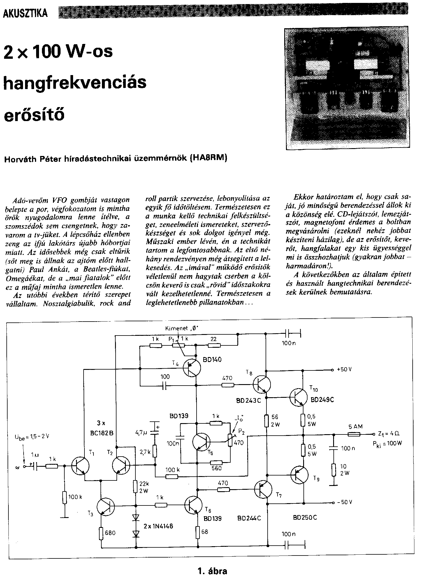

Most megkérném azokat akit értenek az erősítőépítéshez hogy most ne csapkodják a fejüket a falba ![]() nos van egy stabilizált 24V-os tápom :2*110V (220V) és 2*24V 35 VA.ebből építenék egy kis erőlködőt: kérdés:végfokból hogyan kell erősítőtt építeni? egy nagyonegyszerűre gondoltam a táp már megvan és működik sajnos én nyákot nem tudok készíteni hozzá nem kell túl bonyolult kapcsolási rajz lényeg hogy múködjön. Idézet: Abból már nem kell mert a végfok az maga az erősítő „végfokból hogyan kell erősítőtt építeni?” ![]() Idézet: Háát szerintem rossz helyen tetted fel a kérdésedet , a kezdő topikban kellett volna ezt kérdezni! „nyákot nem tudok készíteni” ![]()
én azt mondtam hogy hozzá nem tudok gyártani nyákot de megnézem hogy hogyan kő.
és köszi a végfoki felvilágosítást de kapcs rajzot tudtok rá?? majd később felbővítem.Egy olcsó egyszerű végfokkal amit könnyen meg lehet szerezni és bírja a 24V-ot.
Gyere át ebbe a topikba mert a kérdéseddel nem jó helyen jársz !
Idézet: No már most ebből kiindulván 100 Wattos erősítőd ebből nem lessz ! Elsődlegesen ezt nézd meg hátha találsz magadnak megfelelőt ? de a 35 va-as trafóval erősítőt nehéz lessz , esetleg valami picike teljesítményűt ha találsz „2*24V 35 VA.ebből építenék egy kis erőlködőt: ” ![]()
Látom egy hullámon gondolkodunk.Én is ezt javasoltam neki
Végülis teljesen mindegy, a két IC felépítése hasonló, maximum strapabíróbb a TDA2050, viszont drágább is picit. A lényeg, hogy 35VA-es trafóból max. 2x12-15W fog lejönni, vagy 1x22-30 csúcsokban. Körülbelül...
