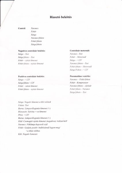

Próbálok bekötni egy "Thunder" nevet viselő központi zár és riasztó csodát.
A (elektronyos, nem pneumatikus) központi zárral nagyjából készen vagyok, viszont a 4. (segéd) motor rákötésénél meghülyül az egész és nem hajlandó nyitni/zárni.
Függetlenül attól, hogy a motor ténylegesen nincs is ajtóban, csak mellettem letéve.
Találkoztatok ilyennel?
Esetleg vezérlőhiba lenne?
Próbáltam a riasztót rákötni a zárra, kevés sikerrel.
A záron két vezeték van (nyitás és zárás), ezt kellene összekötnöm a riasztó megfelelő vezetékeivel (mellékeltem a két kapcsolási rajzot).
Riasztó központi egységét, mozgásérzékelőjét és szirénáját hová érdemes eldugni?
Műszerfal alá, esetleg kivinni a motortérbe?
I-es Punto-ról van szó.
Köszönöm előre is.
(#) Inhouse válasza gabor83 hozzászólására (») Júl 16, 2009 /
A 4. segéd motor 2 vezetékes? Ha igen, akkor érdekes a jelenség, nem hathatna vissza, hacsak nem zárlatos, de akkor utána nélküle sem működne... Ha 5 vezetékes, akkor elkötötted a mikrokapcsoló részét.
A riasztódnak testet kell kapcsolnia a kp zár vezérlőnek, egyik szálon nyit a másikon zár. Vigyázat, találkoztam olyan kp zárral, ahol a spórolás jegyében a külön kivezetett nyit/záró szál belül nem volt bekötve sehova! Már a csatlakozóban sem fogadta semmi... Kösd rá az 5 vezetékes motor barna/fehér szálára!
A riasztódban 2 relé van 2 morze (váltó) érintkezővel. Az NC sehova, a NO megy a testre, mindkettő. A maradék 2 szál a nyitó/záró kivezetés. Ahogy az első képen a jobb felső sarokban van, "zárt áramkör"-nek hazudva...
Inhouse
(#) gabor83 válasza Inhouse hozzászólására (») Júl 16, 2009 /
Köszönöm, igen, 2 vezetékes, ezért nem értem én sem.
Arra tippelek, hogy a vezérlő nem működik jól.
Tehát egyszerűen kössem rá a riasztó fehér kivezetését (záról jel) a kp. vezérlő fehér vezetékére, a riasztó fehér/feketét (nyíló jel) pedig a központi zár barna vezetékére?
