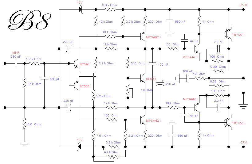

(#) highand válasza KD mester hozzászólására (») Szept 2, 2009 /
Engem érdekelne az új erősítő kapcsolása.
(#) KD mester válasza highand hozzászólására (») Szept 2, 2009 /
Ne haragudj, de ez a végfokom már nem publikus kapcsolás. Egy ismerősöm egy magyar gyártóval együttműködve szeretne terméket csinálni ebből és talán valamikor lesz is a dologból valami (vagy nem). A nyák és a kivitelezés is kisszériás sorozatgyártást figyelembevevő szempontok szerint lett megtervezve, és nem túlzok, ha azt mondom, hogy ez évek fejlesztésének az egyik eredménye. Nem diy-eseknek készült, mint a B5, nem kívánom közzétenni az interneten és nem kívánom hivox (volt dunaudio), bodor, vbv meg hasonlókkal kapcsolatban állóknak a kezébe adni.
Azt megértem, hogy a gyártás előtt álló kapcsolást nem adod ki.
"nem kívánom hivox (volt dunaudio), bodor, vbv meg hasonlókkal kapcsolatban állóknak a kezébe adni." - ezt viszont nem értem és azt gondolom illenék megmagyaráznod.
Talán valamilyen ok miatt rossz a véleményed rólam? - azt gondolom, nem is ismerjük egymást.
Melyik jónevű gyártóra gondolsz?
Biztos bennem van a hiba, de a B8 rajzát nem vagyok képes fellelni itt. Segítenél?
http://www.hobbielektronika.hu/forum/files/c0/c08fc8fa79d11240f3e24...d8.gif
Nagyon jó hangú erősítő ez, csak azt nem értem, hogy miért nem képesek egyesek normálisan megépíteni, abból, amiből kell. A félvezetők típusai rendkívül kritikus a hangminőségre. Semmilyen típust nem ajánlok lecserélni.
(#) KD mester hozzászólása Szept 2, 2009 /
Hibás a "rotel" kapcsolás, de nagyon....
Én már láttam máshol is duálisba vezérelni tranzisztort.
Bár a differősítő duális vezérlése esetén se értem mit csinál, hiszen az emitter és a collektor áramok is közösítve vannak, így meg nem differenciál.
Szóval akkor nem csak én érzem hülyén magam, ha nézem.
Nem. Ez a kapcsolás totálisan, minden pontján hibás, sz.r és teljesen működésképtelen. Én nem érzzem hülyén magam, ha ránézek. Ez egy áprilisi tréfa, csak elég gáz, hogy szeptember van...
