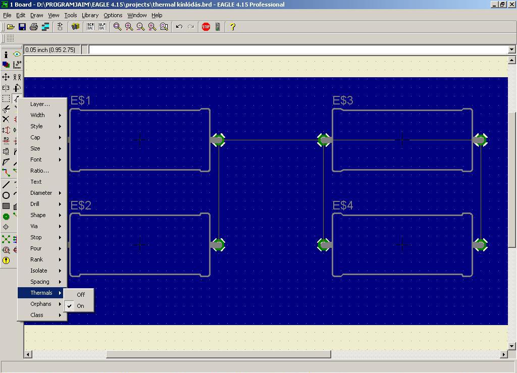

Szégyenlem magam, de nem megy a thermál kapcsolat létrehozása az eagle-val. Én már kinyomtattam azt az utasítást amit írtál,elolvastam vagy 15xör de okosabb nem lettem tőle. Kattintgathatok én bárhová a poligonon az megse nyikkan. Passz, feladom. Marad a diptrace, azzal 5 másodperc alatt megcsinálom . Nem olyan szép mint az eagle, de legalább az a program egyszerűbb és érthetőbb.. (számomra).
(#) MPi-c válasza orizon hozzászólására (») Dec 2, 2006 / 4
Na, akkor elmondom én is. Az egyszerűség kedvéért az egész panelen legyen "thermál" a GND-hez :ijedt:.
1. A bal oldali eszközök közül katt a Polygonra /gondolom, ez meg van már/ .
2. Ha az alsó /bottom/ oldalra akarod, akkor fent a select layer-ben a bottom legyen /kék/, mellette válaszd a derékszögű vonalhúzást.
3.Ezután a panel bal felső sarkánál, a panelon kívül katt egyet, majd átlósan a másik saroknál ugyanígy katt egyet a panelen kívül, ezután vissza az első kattintáshoz és ott még egy katt. Ha jó helyre kattintottál (zártad az alakzatot) egy téglalapot kapsz a panel körül.
4. Most a bal oldali gombok közül válaszd a Name feliratút /R2-es ellenállás/.
5. A kis kereszttel célozd meg a felrajzolt téglalapod egyik oldalán a vonal közepét. Ha telibe találod, felugrik egy kis Name feliratú ablak.
6.Ird be: GND, majd OK.
7.Az előbukkanó kérdésre még egy OK. És kész! :hawaii:.
Ezután finomítgathatod... Így a panelen, akármelyik oldalon, akárhol, akármilyen alakban megcsinálhatod.
Törlés: a delete gomb, (X) egy katt a panelen kívül jobbról, majd balról (vagy felűről és alulról).

Nekem is az a problémám, hogy nemtudom az alkatrészek forrszemeinek a méreteit megváltoztatni. A másik probléma meg az, hogy szeretnék thermálkapcsolatot a rézfelületen létrehozni. Hogyan csináljam? Szóval kellene az instrukció lépésről lépésre.
(#) MPi-c válasza orizon hozzászólására (») Jan 7, 2007 /
Csodálom, hogy még mindig ezzel küzdesz. December 2-án leírtam neked ebben topic-ban. Te kérdezted... nem olvastad?

(#) orizon válasza MPi-c hozzászólására (») Jan 7, 2007 /
Elolvastam, ki is nyomtattam, magameléraktam és próbáltam azt megcsinálni amit írtál. Nem megy.. nem csatlakozik a forrszem a polygonhoz. Én a diptrace programot használom (ezzel mindent megtudok csinálni), csak egy hiányossága van neki, hogy a free változat az 250 forrszemet engedélyez. E fölött már gondok vannak. Az eagle meg már régóta megvan, csak emiatt a két gond miatt " a forrszem és thermál kapcsolat elkészítésének a hiányában" nem használom a programot. Néha-néha nekidurálom magamat de kis idő múlva feladom.. Mire is gonolok, midjárt rakok be egy képet, ezt kellene eagléval megcsinálnom kezdetnek. Elnézést hogy ennyire értetlenkedem, de úgy látszik, hogy csak akkor fog nekem megoldódni ez a két probléma ha valaki fogja a kezemet és beleveri a fejembe a teendőket lépésről lépésre.
(#) IMi válasza orizon hozzászólására (») Jan 7, 2007 /
Nálad nem az lehet a gond hogy az alkatrészlába nem az adott nevű nethez csatlakozik? Például ha a polygonnak a GND nevet adod, akkor csak azok az alk lábak fognak hozzá csatlakozni amik a GND nevű neten vannak.

Mit értesz azon, hogy az alkatrészláb nem az adottnevű nethez csatlakozik. Ha a kapcsolásirajzszerkesztőre gondolsz azt mem használom! Szóval, nekem csak annyi kellene, hogy ha elkészítettem a polygont és arra ráviszem az alkatrészt, akkor a kijelölt lábak kapcsolódjanak thermál kapcsolattal a fóliához. Nem egy egyszerű program az már biztos.
„...ha elkészítettem a polygont és arra ráviszem az alkatrészt, akkor a kijelölt lábak kapcsolódjanak...”
Szerintem az a baj, hogy nem mondod meg a programnak, hogy az alkatrész lábak közül melyiknek kell hozzákapcsolódnia.
Célszerűbb nem a poligonnal kezdeni.
Szóval csak board-ban a lépések a következők: (még az sem szükséges, hogy a panel körbe legyen rajzolva)
1. Választasz egy alkatrészt, ehhez az Add ikont használod. A megnyíló ablakban a megfelelő library-ből válogathatsz. (Itt ilyenkor csak az alkatrész felülnézeti képe jelenik meg a forrszemekkel.) Az alkatrészt az "OK" gombal adod hozzá a panelhez. Ezt ismételed.
2. A vezetékezés kialakításához célszerű elöbb ún. légvezetékekkel (signalokkal) az alkatrész kivezetéseket összekötni ( Késöbb az így egymáshoz rendelt vezetősávokat könnyebb módosítani) Ehhez a Polygon alatti Signal ikont használd. Egy kattintás a kiinduló alkatrész lábon, aztán a következőn, ha nem kell tovább húzni két kattintás. A signal a X ikonnal törölhető.
3. FONTOS LÉPÉS! Az így megjelenő signal vonalat, ha kitüntetett szerepe van ELNEVEZED. A Name ikonra kattintasz, majd arra a signalra, aminek nevet akarsz adni. A megjelenő ablakban a S$x jelölést átírod pl: GND-re, Vdd-re, ...stb. Minden signalnak van neve, amit vagy te adsz vagy a program. (A signalok nevét az i ikonnal ellenőrizheted, így ha kell, javíthatod)
Ha végeztél és az alkatrészek jó helyen vannak körbe rajzolhatod a panelt a Wire ikonnal és a Dimension layer-rel, amit fent a kék Bottom layer helyett kell kiválasztani.
Körberajzolás után, vagy a Polygonnal folytatod, vagy összekötöd az alkatrészeket vezetősávokkal. Az utobbihoz a Router (ez a kézi mód) vagy az Auto (nevéből adódik) ikont használod. (Kézi módnál nem kell a polygonhoz késöbb rendelendő signálokat vezetősávvá alakítani, nálad pl. a GND-t)
Ezután megrajzolhatod a polygont úgy, ahogy korábban írtam. Amikor elnevezet a polygont, összekell kapcsoódnia az azonos nevű vezetősávokkal vagy signalokkal. Máshogy a board-ban nem tudod a polygont az alkatrész kivezetéséhez kapcsolni.
Köszi a segítséget, összejött! Ha valamiben elakadok majd írok még.
