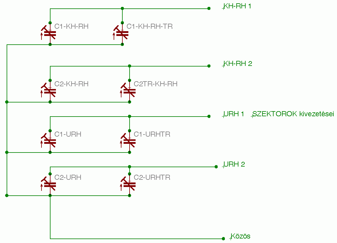

(#) Kera_Will válasza RdsG hozzászólására (») Jan 9, 2007 /
Az akkor 1 "többes" forgó" lesz.
2*2 forgó kondi.
Mivel RH/URH forgók is lehetnek benne.
A 4 kis trimmer meg ezeket tudja "jusztírozni" párhuzamosan vannak a nagyokkal.
Próbáld meg "kicsöngetni" a közös kivezetéseiket.
pl a tengelyével még melyik érintkező van össze kötve?
Kicsöngetésre, vezeték folytonosság vizsgálatra használhatóak: 1 OHM mérő vagy multiméter dióda vizsgálós szakadás kereső csipogós üzemmódja, 1 led és 1.5 V elem ...stb .
Ha meg vannak a közös pontok kivezetések akkor meg 1 kapacitás mérős multiméterel mérjél kapacitást.
Rakjál rövidebb(5-10 cm) vezetéket a kondi mérő kapocs párba hogy kényelmesen rá tudjál mérni a kondira.
Igaz ez kicsit pontatlan eredményt ad a kis értékű kondirészek mérése esetén. De legalább saccolni tudod a értékeket.Nagy értékek esetén kevésbé zavaróak a lengő drótok.
1 vezeték a közös pontok valamelyikére másik mérővezetéket pedig rakosgasd egymás után a szabad kivezetésekre. Ahol szakadást találtál az előző mérés során.
Kicsit "libeghet" a mért érték mert akezed is ottan van mérésben de inkább csak az URH forgó rész esetén merülhet fel probléma.
kapacitásuk :
URH része : kb.: 20-30 pF
Trimmerek rajta : 1-5 pF
RH/KH része : 200-500 pF
Trimmerek rajta : 20-60 pF
Müködése:
Kapacitás értéke függ a vezetők felületétől egyenes arányban, távolságuktól fordított arányban. A szigetelő közeg anyagi minőségétől egyenes arányban.
Általában forgó kondik esetén a szigetelő anyaga és vastagsága állandó.
Ezért csak a felülettel lehet változást elérni.
Így az egymáson elforduló vezető felületek méretei változnak meg.Van 1 álló rész és ezelőtt fordul el a mozgó rész.A szigetelőkkel elválasztva egymástól.
Kb ennyi röviden a működése.
(#) RdsG válasza Kera_Will hozzászólására (») Jan 9, 2007 /
Ha lenne kapacitásmérőm akkor nem problémáznék vele; kitotóznám h mi hogyan van...
Szerencsére annyira nem vagyok kezdő h ne tudjam mi az a forgókondi
A hogyan működik kérdés az erre a forgókondira vonatkozott konkrétan. Azaz h hogyan vannak bekötve a kis kondik stb.
Mellékeltem egy képet róla.
A c1, c2, c3, c4 az akar lenni a nagykondi és egy-egy trimmer párhozamosan kötve? A másik 3 láb az föld?
A cél a lehető legnagyobb kapacitás(mármint szélső állásban). Akkor hogyan kössem?

(#) Kera_Will válasza RdsG hozzászólására (») Jan 10, 2007 /
No itten van kapcsolási rajz a kétszer kettős forgó kondiról hogyan is nézhetne ki ha nem jöttékl volna rá magadtól .
TR az trimmer kondikat jelölné.
A többi négy meg 1 tengelyre van felfűzve egyszerre fordulnak el.
Sorry! Az Eagle progi vhogy eldugta a nem trimmer kondikat és csak 8 darab trimmer kondit rajzoltam fel.
Ez alapján már csak tudsz már valamit kitalálni/elindulni hogy van a kondidban a lehetséges bekötések.
