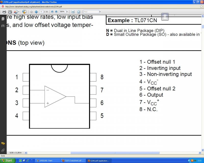

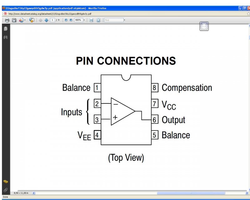

Helyettesíthető-e az LM301AN műveleti erősítő a TL071-essel? Mert van egy rossz Ganzuniv 2-es mérőműszerem, amelyben elszállt egy 5.1 V-os zener. És valószínűleg az LM301 is. Helyette raktam Tl071-est, és most azt csinálja hogy ha a forgókapcsolót - ba állítom akkor a mutató kimegy végkitérésig, ha kikapcsolom akkor nem megy le 0-ig. Csatolom a két IC lábkiosztását. Szerintem nem helyettesíthetőek.
Ja és az LM301-esnél a Balance lábak mire szolgálnak?
Kösz előre is!!!
(#) kadarist válasza fbela1990 hozzászólására (») Júl 11, 2010 /
A TL FET-bemenetű. Lehet, hogy ez is gond. A balance az olyan, mint az offset null. A kimeneti DC-nulla voltot lehet beállítani-eltolni ezzel a funkcióval.
(#) bigbrother válasza fbela1990 hozzászólására (») Júl 11, 2010 /
Szerintem ugyanaz az LM301AP. De a biztonság kedvéért nézd meg a katalógust.
