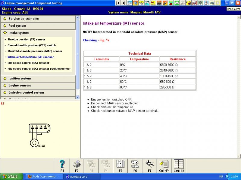

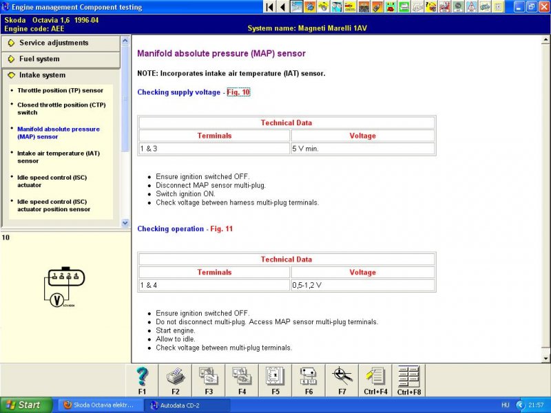

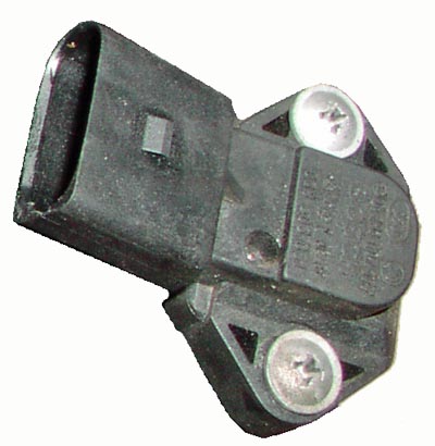

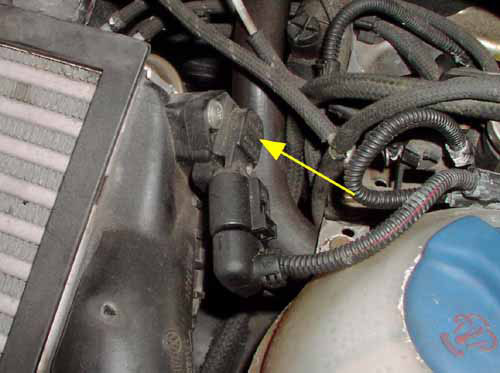

(#) VIM válasza RRR hozzászólására (») Aug 25, 2010 /
„elsőre indul, de ha gázt adok különösen ha hirtelen vagy el szeretnék indulni a motor fullad”
Ez a motor tulajdonképpen három értékből állapítja meg az befecskendezés idejét és mennyiségét: motorhőfok (vízhőfok), szívócsőnyomás és szöghelyzet (CKP) jelekből. Mivel más üzemállapotra nem panaszkodsz, a fordulatérzékelő "kiesik a sorból". A szívócsőnyomás mérése viszont annál fontosabb a motornak, a hőfok függésétől.
„Egy kevés ideig járatnom kell vagy felpörgetni és utánna már veszi a fordulatot fulladás nélkül.”
Ez azt jelenti, hogy nem jó értéket kap a vezérlő az érzékelőktől, mert csak a hidegindítási idő letelte után engedi a fordulathoz igazodni az üzemanyagot (hidegen sem dúsít eleget, csak fordulatot emel a hőfok eléréséhez). A képeken a szívócsőnyomás érzékelő látszik. Ha mérni akarod az értékeket, majd megadom azokat is, ha kell.
(#) VIM válasza VIM hozzászólására (») Aug 25, 2010 /
