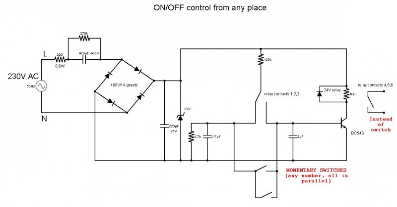

(#791419) attila2010 Válasz • Szept 5, 2010
Az udvaron a haz elott van egy lampa es szeretnek meg teni s az otletem az hogy nem e lehetne az ajto vagy kapu nyitasal hogy bekapcsoljon a lampa s a kovetkezo nyitasal kikapcsoljon .Kerlek segitsetek az otlet kidolgozasaba lehetoleg nem pic vagy eprom hasznalataval ! Ha rajzot is tudtok megkoszonem .

(#792622) Tápos Lajos válasza attila2010 hozzászólására (#791419) Válasz • Szept 7, 2010
4069,NE555,relé
» A fájlok letöltéséhez be kell jelentkezned! «
(#792623) Tápos Lajos válasza attila2010 hozzászólására (#791419) Válasz • Szept 7, 2010
4069 vagy NE555.
