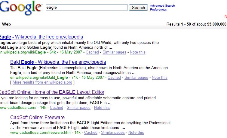

nem teljesen tökmindegy, hogy honnan töltöd le?
google is ezt dobta első találatként, plussz tükrözve van a honlap, innentől kezdve teljesen felesleges ilyen baromságokkal foglalkozni, hogy a www.cadsoftusa.com -ot, vagy a www.cadsoft.de -t ütöd be... erre nem fogok több szót vesztegetni

Nem a letöltés helye a lényeg, hanem az hogy sok más weboldalon is a jenkik címe van megadva, így sokan azt hiszik, hogy az Eagle egy amerikai program, pedig nem az!
Mellesleg a google nem a jenki oldalt adja meg elsőnek.

nem teljesen mindegy, hogy ki mit hisz, hogy jenki-e vagy német? annyira de annyira irreleváns a használat szempontjából, hogy az valami hihetetlen, egyébként itt a screenshot a google keresésemről
