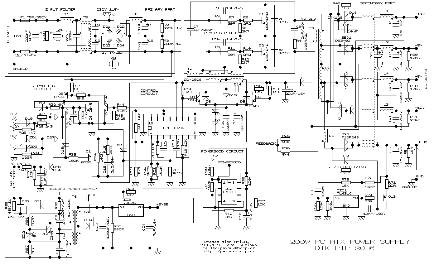

Kapcsolást tudsz felrakni vagy valami támpontot hogy melyik kapcsolást készítetted el?
(#) uli válasza Laci0629 hozzászólására (») Jan 23, 2011 /
Ezen leírás szerint alakítottam át.
Csatolok egy rajzot, az enyém is hasonlóan néz ki, de vannak eltérések. Valamint csatolom, hogy a visszacsatolást hogy alakítottam át.
Kössz: uli

Az IC 2-es lábával csináltál valamit?

Ami a leírásban van, dobtam rá egy potit. Feszültséget szépen lehet szabályozni rajta.
200Wos a táp és 26W/12V izzó hatására 0,5-7 V-ot esik a feszültség. 5Wos izzóval meg sem moccan szinte. Lehet azért esik le a fesz, mert túl sok lenne neki a 26W?

Van egy DSP 1454 tip AT tápom amelyet szeretnék átalakítani laptop tápnak,A szükséges áram illetve feszültség értékek,5A ,19V.Olvasgattam a topikot és egy kicsit elbizonytalanodtam.A leírásokban csak a TL494 IC 1-es lábának az átalakításáról van javarészt szó.Nos ebben a tápban van egy TL494 és egy LM339N típusú IC.Mind a 12V mind az 5volt egy egy ellenálláson keresztül be van kötve a TL494 1-es lábához.Ráadásul az 5V még az LM339, 7-es lábához is be van kötve.Hogyan kell ,illetve át lehet e alakítani a tápot a nekem megfelelő értékekre?Jól jönne egy részletes leírás az ilyen tápokhoz is már ha valaki csinált ilyet.

Sajnos lépésről lépésre, részletes leírást majdnem biztos vagyok benne, hogy senki sem fog tudni adni, mégpedig azért, mert gyakorlatilag nincs két egyforma PC táp. Én nemrég egy fogalmamsincs milyen, noname (Skyhawk, Mercury, vagy valami hasonló) tápot alakítottam át pont laptophoz a műhelyasztalomra, hogy ne kelljen előrángatni mindig a saját tápegységét, ha ott akarok dolgozni. Talán pont ilyen IC-k voltak az enyémben is.
Az első lépés, hogy a kimeneteken lévő puffereket megfelelő feszültségtűrésűre kell kicserélni (a negatív ágban lévőket is), ha az 5V-os ágak nem lesznek lebontva, akkor ott is! Én először megpróbáltam azt, hogy az 5V-ról visszamenő visszacsatolást kivettem. Ekkor már majdnem pont jó volt a kimeneti feszültség, 19V környékén, az eredeti 12V-os ág visszacsatoló ellenállásának vagy a visszacsatolásban a földre menő ellenállásnak a párhuzamos "patkolásával" lett betrimmelve. A power good áramköri részen ki kellett iktatni pár ellenállást, hogy ne vegye problémásnak a megemelkedett feszültségeket. Ez a művelet a legegyedibb, ez tényleg szinte minden tápegységnél máshogy van kialakítva. Tulajdonképpen én mást nem is csináltam vele, ennyi elég volt az átalakításhoz.
A kimeneteken lett 5.2V (az eredeti 3.3V-ból), 8V (az 5V-ból) és 19V (a 12-ből), ezeket (és a -19V-ot meg a standby 5V-ot is) kivezettem banánhüvelyekre is, jól jön az a műhelyasztalon. A PSON-ra meg tettem egy karos kapcsolót.

Azért kérdeztem mert eltérő vélemények voltak az osztó felső tagjával kapcsolatban.(az 5v ellenállását kell a 12v hoz tenni- illetve a" ki kell venni" vélemények )Te a TL 494-es 4. lábával nem is vacakoltál? Majd próbálkozom és meglátom mi lesz.

Én a PWM vezérlőhöz alapvetően nem nyúltam, a 4-es lábhoz sem. Ha jól emlékszem, az a dead time control, amivel a lágyindítást és a túláramvédelmet szokták megoldani, ezeket változatlanul meghagytam. A túláramvédelmet semmiképp nem akartam kiiktatni. Egyedül a kimeneti túlfeszültségeket érzékelő, tranzisztoros-zeneres-ellenállásos áramköri részletekbe nyúltam bele, hogy a megemelt kimenetek miatt ne "riasszanak". Egyébként az én tápegységemben ezek is valamilyen úton-módon a 4-es lábra kapcsolódnak.

Úgy látszik kifog rajtam a táp.A módosításokat elvégeztem,miszerint
1. az 5V visszacsatolását kivettem
2. a TL494 1.láb feszültségosztójának egyik alsó tagját 20kohm potival helyettesítettem
3. a kondikat kicseréltem 25V 4700µF-ra
4. az 5voltos ágat megszüntettem
A feszültség 28volt és nem lehet állítani valamint nagy árammal (3A) el sem indul tehát nem üzembiztos.A TL494 4.lábát GND.re húztam de a táp meg sem nyekken,vissza állítva villan egyet az izzó és vége. Elképzelhető hogy ezt a tápot nem lehet manipulálni?

Biztos, hogy meg lehet emelni a feszültségét. A 12V-ról az 1-es lábra menő visszacsatolás milyen értékű ellenállásokkal volt megcsinálva eredetileg? Gondolom, a 2-es lábon a 14-es láb referenciafeszéből van 2.5V osztva, legalábbis ez a szokás. A visszacsatoló feszültségosztót úgy kell méretezni, hogy a kívánt (19V) kimeneti feszültség esetén az 1-es lábon is ennyi legyen.
A 4-es lábat szerintem nem érdemes fixen földre kötni, mert akkor bekapcsoláskor maximumon indul a vezérlés, akkora indulóáramot eredményezve a primer ágon, hogy azt talán még az alkatrészek sem nagyon szeretik. Ha a mindenféle védelmeket ki is iktatod, amik a 4-esre mennek, oda akkor is érdemes valami elkós lágyindítást beépíteni.
(#) belfi2 válasza szilva hozzászólására (») Jan 26, 2011 /
A változás most annyi hogy kivettem az 1.láb alsó osztójának mind a két tagját, és helyette egy 20kohm ptoival már megy a szabályozás .de áram max 1A körül van.Ezen kellene valahogy változtatni.Természetesen a 4.láb alsó osztóján (ellenálláson)keresztül van GNDre húzva.A zárlat védelem az valószínű jó mert ha ráakasztok egy 24V 70W halogént már csak perceg a a trafó. Az ellenállatok értéke 9,99kohm és 12,valamennyi kohm de már nem hiszem hogy fontos.
(#) belfi2 válasza belfi2 hozzászólására (») Jan 26, 2011 /
Megint változott a dolog :taps: !Ha úgy indítom a tápot hogy először a 24V 5W rajta van és úgy teszem rá a nagy halogént akkor simán beindul,és mindössze 1tizedet változik a feszkó (19->18,9) szóval úgy néz ki hogy nyertünk.Most csak az a kérdés hogy a lapos majd mit szól hozzá,bár nem hiszem hogy kapásból zárlati árammal indulna.Mindenesetre lehet hogy ráteszek egy tirisztoros túlfesz védelmet a biztonság kedvéért.

Na, az már siker! Az AT-s tápra kell valamekkora terhelés, hogy beinduljon. Gondolom, hogy a lapos normálisan indul, van benne is valami lágyindítás, de lehet, hogy egy pár wattos fix terhelést rajta kellene hagynod a táp kimenetén fixen.
