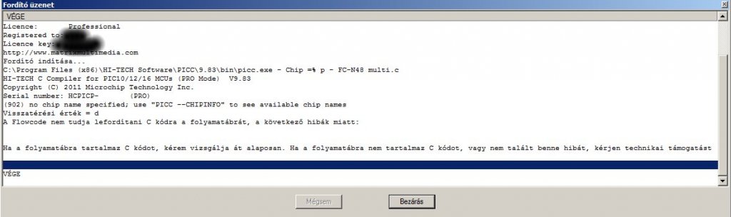

Miért nem lehet flowcode 5.1-ben 10f200 picre hexet lefordítani? Pedig a támogatott pic-ek között szerepel.

(#) neoone válasza niedziela hozzászólására (») Aug 6, 2012 /
HI-TECH 9.83 pro feltelepítve, 10F, 12F és 16F cél
Compiler location = C: \ Program Files \ HI-TECH Software \ PICC \ 9,70 \ bin \ picc.exe
Params = - Chip =% p% FC-N48 beállítva ( Matrix Multimedia fórum ). Mégsem működik, pedig csak egy egyszerű 2 ledes villogó lenne.
(#) niedziela válasza neoone hozzászólására (») Aug 6, 2012 /
Nem fog menni, hibaüzenetet olvasd el...
nem tudja megnyitni a 10F200.tdf fájlt.
Mert nincs is... PIC12C671.TDF -el kezdődik a sor.
Üdv !
Ez rendben van, de a HI-TECH se?
Nekem a HI-Tech forditás közben írta ki.
Nálad milyen szöveg jelenik meg fordítás közben az ablakba ? mentsd le, tedd fel
Szia! Ez jelenik meg.
(902) no chip name ........ stb
Nincs ilyen nevü PIC .....stb
