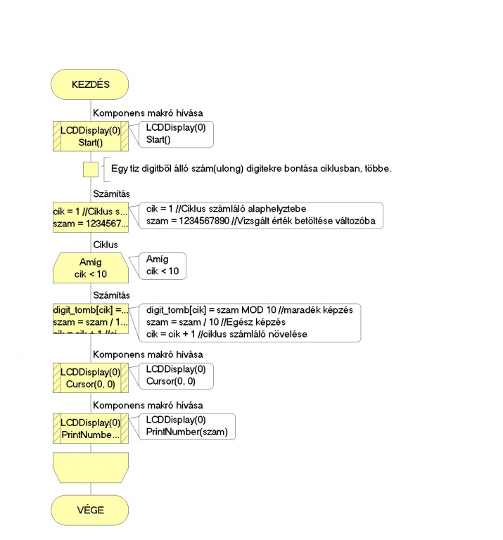

Sziasztok! Akkor lezárnám a mai fejtörőt!
Köszönöm a részvevőknek a példákat!
Csatoltam a kódot, amiből kiindultam az összehasonlításhoz.
Látható, hogy kokozo nagyon közel volt, csak a műveleteket kellett volna a maradékképzésre cserélnie! Ezért ma neki jár a virtuális aranyérem!
További szép estét, jó éjszakát!

(#) kaqkk válasza watt hozzászólására (») Dec 19, 2012 /
Tettem a kódodba lcd kijelzőt - először az első szám 0 volt (csak akkor lett 1 amikor egy számítással 1 re állítottam a cik változót , de nem adja mind a 10 számot , én volnék béna ?
5 után 7 jön és az az utólsó amit kijelez

(#) pjg válasza watt hozzászólására (») Dec 19, 2012 /
Ügyes.
Az alsó számítás blokknál mi az a nagy piros petty?
(#) watt válasza pjg hozzászólására (») Dec 20, 2012 /
Töréspont. Szimulációkor itt megáll a program futása, meg tudod nézni hogy állnak a változók. Jobb gombbal kattintasz a blokkra és ott lesz a töréspont menüpont.
(#) watt válasza kaqkk hozzászólására (») Dec 20, 2012 /
Azt is vedd figyelembe, hogy a szimulátor hibás, ha 1-nél nagyobb számmal kezdődik a 10jegyű, akkor nem jól számol. Valamint az is fontos, hogy az ULONG legnagyobb tárolási értéke 4294967295.
A rutint kipróbáltam C-ben, hibátlan.

Ha a Flowcode hozzáférést engedne a for ciklusának belső változóihoz a ciklus blokk deklarációjánál, akkor még rövidebb kód kerekedne. Erről lenne szó:
  1. //Ciklus
  2.     //Ciklus: Ciklus 10 alkalommal
  3.     for (FCLV_LOOP1=0; FCLV_LOOP1<10; FCLV_LOOP1++)
  4.     {
  5.
  6.         FCV_DIGIT_TOMB[FCV_CIK] = FCV_SZAM % 10;
  7.         FCV_SZAM = FCV_SZAM / 10;
  8.         FCV_CIK = FCV_CIK + 1;
  9.
  10.
  11.     }
Szóval a FCV_CIK-re és a hozzá tartozó műveletre nem lenne szükség, ha lehetne használni a FCLV_LOOP1 belső változót. Ilyen formán a flow eléggé pocsékol, de ezt tudjuk róla.
