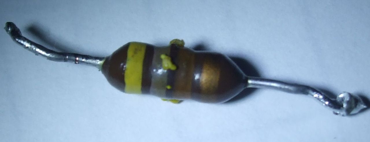

Az induktivitás még gondot okoz. Nehezen tudom eldönteni.
Barna alapszín. Mérete picit kisebb mint egy 2W ellenállás. A színek szerintem: sárga-szürke-barna-arany ami 480 uH. Bővebben: Link Ez viszont ellentétes mindennel amit eddig találtam a témában. Átlag mindenhol 1 mH látok.
Na megnéztem nekem itt egy panelen amin az elenálás 22ohm, és az induktivitáson sárga, lila, barna, arany van, most igy nem tudom mennyi nézd meg.
470 uH.
De ezt is olvasom a legtöbb helyen. És azt is, hogy ez a panel nagyon ki lett centizve a terhelés szempontjából. Most azon bíbelődöm, hogy hogyan tudnék bele építeni egy nagyobb terhelést bíró tápot. [off] Fogyasztói társadalom
Már én is megnéztem 10-el kevesebb, 1mH kell rakni bele meg egy kicsit erősebb ellenállást és jó lesz.
Az biztos, hogy a 470 uH az kevés. 1000 uH meg talán sok.
Nagyon spiccen van a táp. Talán 680 uH lenne a legidálisabb és 3W/22 ohm ellenállás. Meglátom. De a miért ment tönkre kérdésre továbbra sem találom a választ. 470 uH-val elvileg engedem a 170 mA terhelést. De az én gépem nem munka közben halt el hanem az időzítés alatt. Csak 2 órát kellett volna számolnia. Itt is érzek némi tervezési felületességet. Hmm.... A hozzászólás módosítva: Máj 5, 2013
