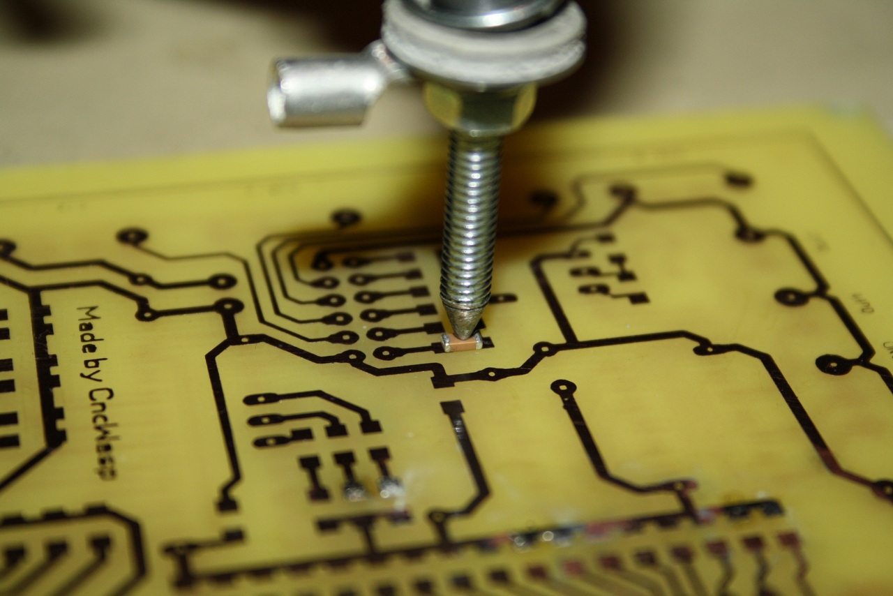

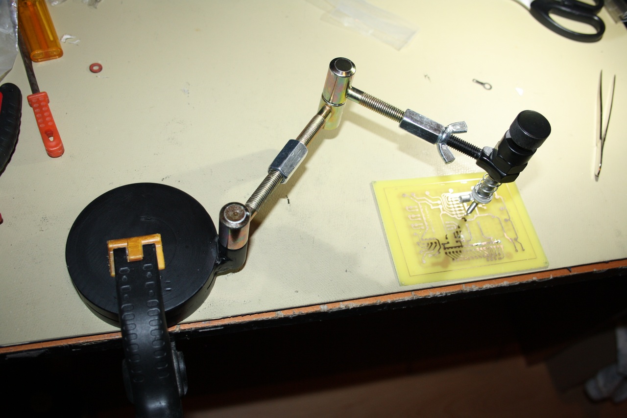

(#) Zoli_bácsi válasza alex0 hozzászólására (») Nov 14, 2013 /
A linken mutatott eszköz láttán, illetve ezen felbuzdulva én is gyártottam egy segédeszközt. Teljesen házi alkatrészekből épül fel a 90%-a. Elöljáróban elárulok annyit, hogy ajtópántokból van összeállítva a csukló, illetve a kar. Kipróbáltam az eszközt, nekem nagyon bevált, rendkívül könnyen és jól használható. Ha megszárad a festés, teszek fel róla képet. Esetleg videót is csinálok a használatáról. Persze nem egy professzionális eszköz, "kicsit sárga, kicsit savanyú, de a miénk. "

(#) Zoli_bácsi válasza Alkotó hozzászólására (») Nov 14, 2013 /
A rugó itt a kulcs. A gyakorlatban nem magas a szerkezetem, végül is az alkatrészt olyannyira megfogja, hogy még a nyákot is fogja kicsit az asztalhoz. Az egyik részét megforrasztom az SMD-nek, aztán elveszem az eszközt, és befejezem a forrasztást a másik lábán. (Képek hamarosan !)

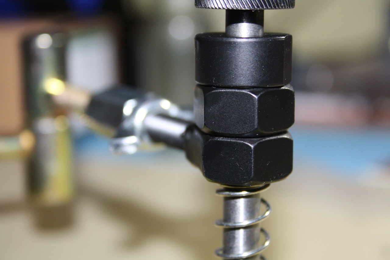

(#) Zoli_bácsi hozzászólása Nov 14, 2013 / 3
Ez az én verzióm A leszorító tű magassága állítható, ezáltal a leszorító erő is változik.
(#) eyess válasza Zoli_bácsi hozzászólására (») Nov 14, 2013 1 /
Nem is rossz még egy kamerával megspékelném csúcsközelben , és akkor egész könnyen lehetne már bánni az aprócska alkatrészekkel.
Az Alkotóé is jó bár ott én az emelő fülecskét hátrébb tenném.

(#) alex0 válasza Zoli_bácsi hozzászólására (») Nov 15, 2013 /
Nagyon ötletes! Néhány olcsó, a boltban beszerezhető alkatrész kell csak hozzá. Még a leszorító tű tartóját is meg lehetne oldani egy zsanérból.
