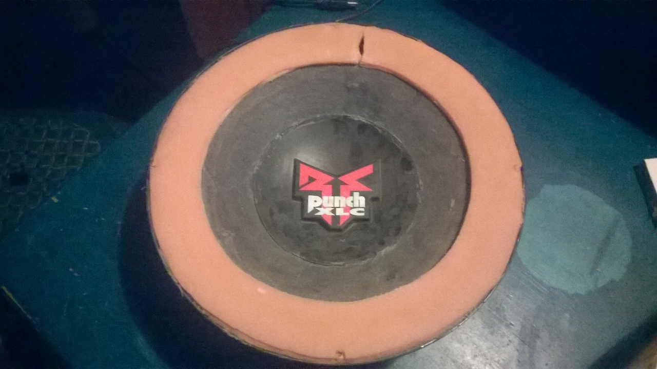

Helló. Nem tudom él-e a topic még, de egy problémával küzdök.
Van egy Rockford Fostage Punch XLC 30cm átmérővel rendelkező mélysugárzó, amit az előző tulaj(ok) szó szerint gyalázatosan halálra gányoltak. Valahogyan menthető még? Illetve megéri -e? Válaszokat előre is köszönöm.
U.i.: Az a rózsaszin cucc az hagyományos szivacs, belül meg sziloplaszt van. Kipróbálni nem mertem, nem tudom hogy szól-e.
Aki tud adatokat erről a hangszóróról, kérem ne tartsa magában.
(#) P_Laszlo válasza punkyur hozzászólására (») Máj 2, 2015 /
Ha a lengőcséve ép, akkor esetleg lehet valamit kezdeni vele, új pille és membránszél kell rá. A paraméterek az új alkatrészektől függenek.
