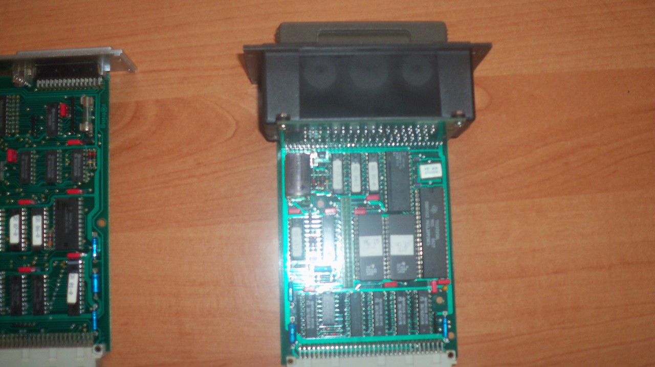

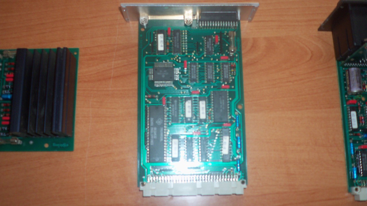

Fotózd le.
A motor meghajtója a lényeg .
A tápegység maradt a dobozba.Ez a három panel van ami működtet.
Így nem sokat lehet kideríteni róla esetleg valami adatlap, típus stb?
Van egy könyv, számomra ismeretlen nyelven ami a betűk méretét részletezi.A típus itt látszik.
A vezérlő panelon nincs valami gyártő vagy típus arra gondoltam .
Hogy megfejteni a csatlakozó kiosztását. De a legegyszerűbb ha veszel hozzá másik vezérlőt 1000Ft/db az nem költség és nem kell vele szórakozni.
El lehetne adni ! Ha jó árat mondasz vevő vagyok rá . (nekem elég csak a mechanika akár léptető motorok nélkül is )
