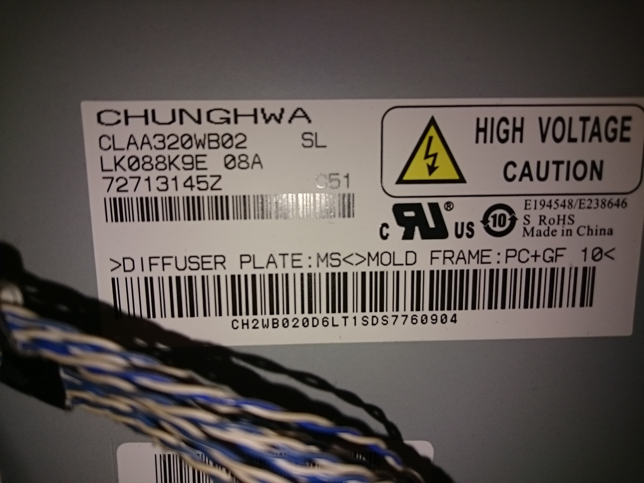

Szerencsésen betörtem samsung tévém képernyőjének sarkát modell száma LE32S62B ha tudtok segítsetek keríteni bele egy képernyőt
A kijelző tipusa a képen látjató légyszi ségítesetek háta valakinek van
Nem nagyon szokták eladni a kijelzőket, mert törött Tv mindíg van amibe bele lehet rakni, szóval jobb, ha beletörődsz. Amúgy sima egy csatornás 8 bites a kijelző, szóval sokféle kijelző kompatibilis lehet bele, pont ugyanilyen típust ne is keress, mert annak kicsi az esélye, de neten kell keresgélni kutatni 32-es HD ready kijelzőt.

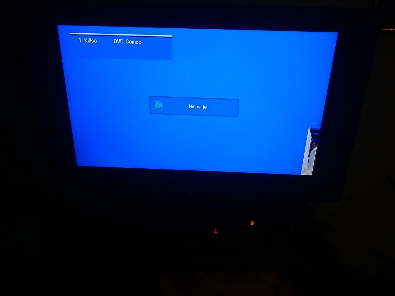

Üdv mindenkinek!Van itt egy Sony KDL-32BX400 lcd tv aminek az alsó részén nincs kép(kb 2,5cm), teljesen sötét.A képernyő felső részén is vannak vízszintes csíkok.A feszültségek a tápon megvannak.Ránézésre,tapintásra jónak tűnnek a flat kábelek.Mit gondoltok a T-CON panelon lehet a hiba?Vagy valami ötlet?Esetleg mehet a bontóba?
Ha vannak a kijelzőn teljesen jó felületek, akkor nem a tcon hibás.
Vannak.A középső rész az hibátlan.Az lcd tetején lévő 2x4 flat kábel elég jól melegszik.esetleg az lcd a kuka?
Nem tudom, hogy pontosan mi a kuka, de nincs is jelentősége. Ami biztos, hogy javíthatatlan.
