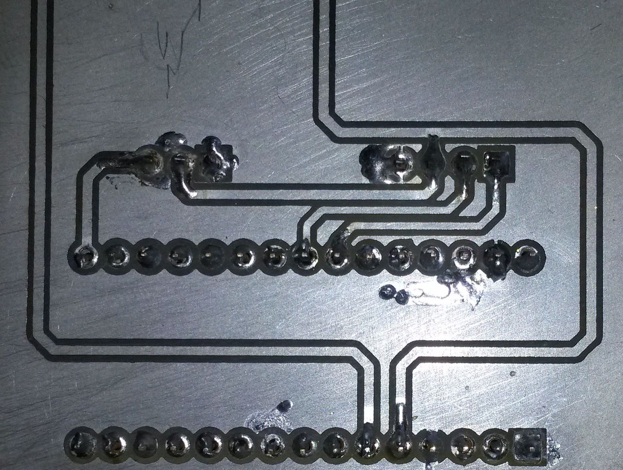

(#) speedbump hozzászólása Júl 21, 2016 / 1
Ma készítettem lézernyomtató + laminináló + TN150 + TN160 segítségével. A vastagabb vezetősávok 32mil-esek. Valószínűleg nem egy világszám de én örülök neki, mert több év kihagyás után rögtön elsőre sikerült.

(#) speedbump válasza speedbump hozzászólására (») Júl 22, 2016 /
... és ma pedig jött a feketeleves, mert hiába a jól sikerült nyák, ha a fene tudja miért de nem tudtam rendesen forrasztani. Egyszerűen elkeserítő, hogy mennyire ocsmány lett szegény, egyáltalán nem akart a forrszemekre felfutni az ón. Ebben nyilván benne van a rutintalanságom, de rendes gyári NYÁK-ot nagyon sokszor forrasztottam és az azért szépen ment.
Vajon mi lehet a probléma és mit tehetnék, hogy legközelebb jobban menjen? 400C-re melegített weller pákát használtam.
(#) Gabó válasza speedbump hozzászólására (») Júl 22, 2016 /
Milyen ónnal forrasztod? A páka hegye milyen fajta? A 400fok nagyon sok.
(#) RoliNyh válasza speedbump hozzászólására (») Júl 22, 2016 /
Pontosan ezért hanyagoltam én is a kémiai ónozót...
(Bár én csak tekercses cinnel forrasztottam, nem nagyon akart forradni, lehet pasztával jobb...)
Próbáld úgy (majd a következő panelt), hogy a maratás után beforrasztod az alkatrészeket, és ez után ónozod be a "maradék" rézsávokat...
(#) speedbump válasza Gabó hozzászólására (») Júl 22, 2016 /
Nahát az nem tudom, mert a cégnél fogtam forrasztóónt, meg egy viszonylag hegyes hegyet haszáltam de tipust nem tudok mondani egyikre sem. Flux-ot is használtam. Hány fokra kellene állítanom a pákát? Köszi.
Én olyan 310 - 350fokot használok, egy ilyen heggyel. Az ón a sima ólom tartalmú. Ezekkel az ólom mentes ónokkal kicsit nehezebb bánni. Az ónba gondolom van gyanta.
(#) usane válasza Gabó hozzászólására (») Júl 22, 2016 / 1
Lehet ott 400-al is ha jól csinálja. Én néha 450-el is szoktam ha vezetékónozás után elfelejtem letekerni és simán megy. Gyorsan kell forrasztani és a láb tövéhez kell tartani. A kémiai ónozó lesz ott a ludas. Az nálam is taszítja az ónt. Ki is dobtam a maradékot. Azóta ha nagyon kell akkor tüzión, de legtöbbször csak gyorsan beforrasztom a még tiszta rezet aztán akril lakkot neki.
(#) speedbump válasza usane hozzászólására (») Júl 22, 2016 /
Nem feltételezem, hogy annyira jól csinálom de azért lehet hogy a kémiai ónozó is tehet róla, mert emlékeim szerint a sima rézre nem volt ekkora probléma forrasztani anno (mikor legutóbb próbáltam).
Ha nem használok TN160-at, akkor mivel érdemes védeni a panelt a korróziótól? Valami instant megoldást keresek, amihez nem kell költséges berendezés / anyag. SK10-es lakkal boldogabb lenne az életem?

(#) niedziela válasza speedbump hozzászólására (») Júl 22, 2016 / 2
Használd nyugadtan nem azzal van a gond.
Ón, hőmérséklet...
Normál ólmos ón 310-330C // túl magas hőfoknál az ón és a folyasztószer szétég
ólommentes 380-420C // alacsony hőfoknál nem terül csak cseppesedig zárványos lesz
