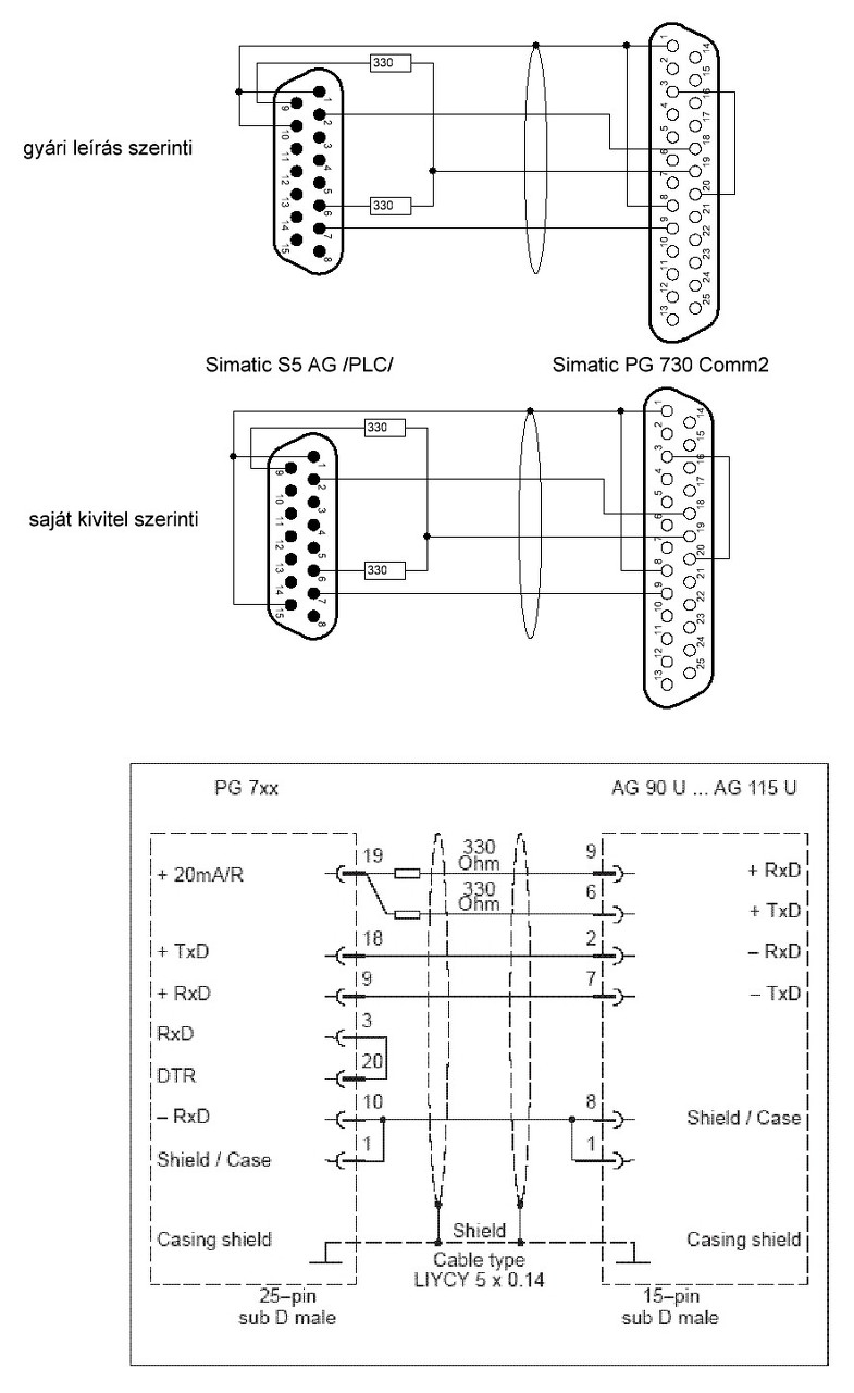

Sziasztok. Visszatértem a PLC -zéshez. Adott egy Siemens S5 100U CPU 103-as CPU egység és BE-KI menő periféria kártyák. A CPU-ból hiányzik az eprom modul (egy kártya ami az elejébe van tolva). Akkumulátora jó. Esetleg ehhez tudok készíteni adatkábelt amivel utána már egyszerűbbé válna a tesztelés? Az eprom kártya nélkül is fog működni rendesen? A válaszokat előre is köszönöm.

Igen, működik EPROM nélkül is.
Kábel rajzot a neten lehet találni.

Milyen név alatt találom? Sajnos nem tudom hogy milyen név alatt keressem ennek a programozó kábelét.

Kábelt csinálni is lehet hozzá, meg venni is, de a nagyobb gond a program szokott lenni, mert azt nemigen lehet letöltögetni, a Siemens arra nagyon ügyel...

(#) szikorapéter válasza kendre256 hozzászólására (») Ápr 4, 2017 /
Leginkább a kábel amivel pc-hez lehet kötni az a bajos. A programot már meg tudom hozzá szerezni (van ismerős aki PLC-zik).
(#) kendre256 válasza szikorapéter hozzászólására (») Ápr 4, 2017 /
Itt vásárolhatók
Ezt meg meg lehet építeni, galvanikusan leválasztott:
Látom lehet COM portról is. Gondolom csak a láb bekötése más. A VCC 5V lehet (COM-ról).
(#) kendre256 válasza szikorapéter hozzászólására (») Ápr 4, 2017 / 1
Hát igen... A másik probléma, hogy legyen egy jó régi, RS-232-es soros portos géped, lehetőleg DOS rendszerrel. Az USB-RS232-es átalakítók nem mindegyike működik.
Az S5-ös PLC-vel foglalkozás a régészettel rokon terület...

(#) elektroton válasza szikorapéter hozzászólására (») Ápr 4, 2017 /
A PG-hez való kábel:
(#) szikorapéter válasza elektroton hozzászólására (») Ápr 4, 2017 /
Nekem csak a PLC-n (magán a CPU-n) van csatlakozó,az körübelül mint egy PC game portja méretre. Ahhoz meg elvileg kaptam már egy jól működő rajzot.

(#) szikorapéter válasza naptukor hozzászólására (») Ápr 5, 2017 /
Elnézést elírtam, akkor a 12V + t kapja onnét a programozó áramkör igaz?

(#) szikorapéter válasza szikorapéter hozzászólására (») Ápr 12, 2017 /
Sziasztok visszatértem a témához,immár az összes alkatrész megvan a programozó áramkörhöz. Akkor a COM port 12V -ból egy 7805-el lestabilizálok 5V-ra ,ami a MAX232 tápfeszültsége igaz? A többit már csak lábhelyesen be kell kötni és ennyi az egész. Gondolom árnyékolás nem árt ha van,de nem létszükséges.
