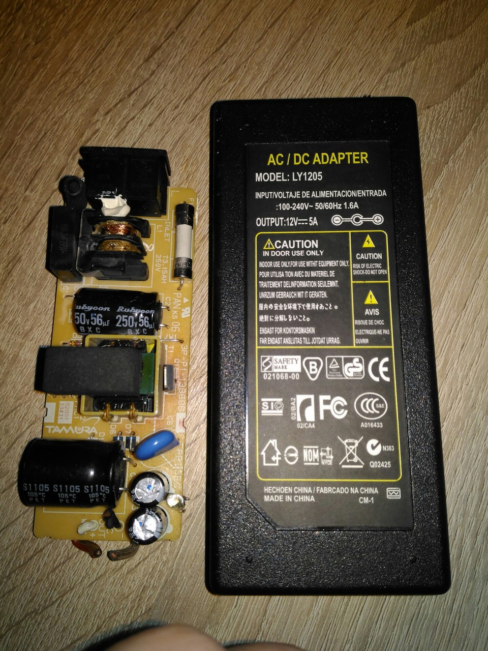

Ebay-es 12V 5A táp, LY1205 néven még vásárolható. Tegnap lement a kismegszakító. Kerestem az okot, de nem találtam. Visszanyomva "minden" ment. Éreztem az égett szagot, de eltelt egy kis idő, mire megleltem, hogy az állmennyezet világítás nem működik...
250V-os kondi van az egyenirányított hálózati feszültségen... Szépen felpúposodott a kondi. Ez tervezett volt, tuti! Kb. egy évig így működött a táp.
