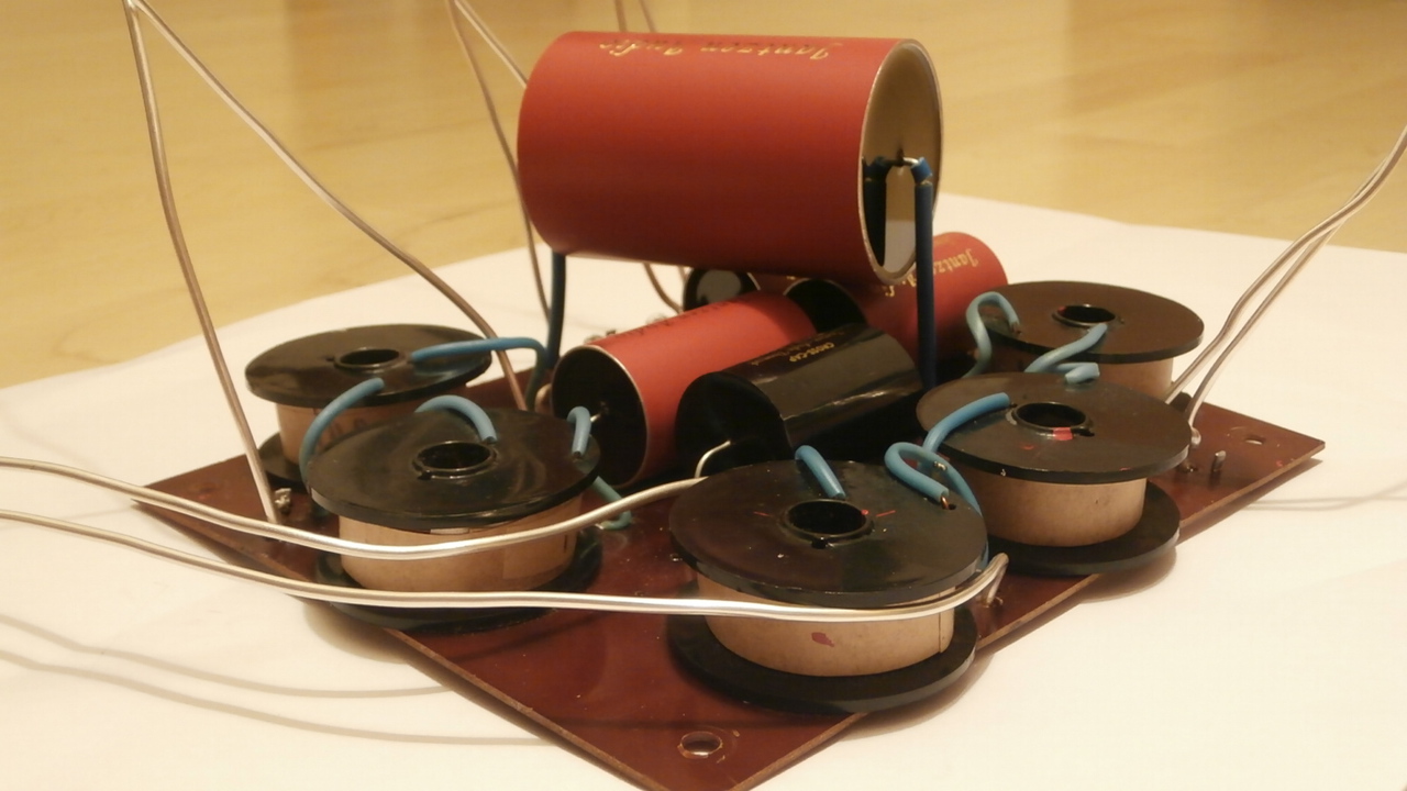

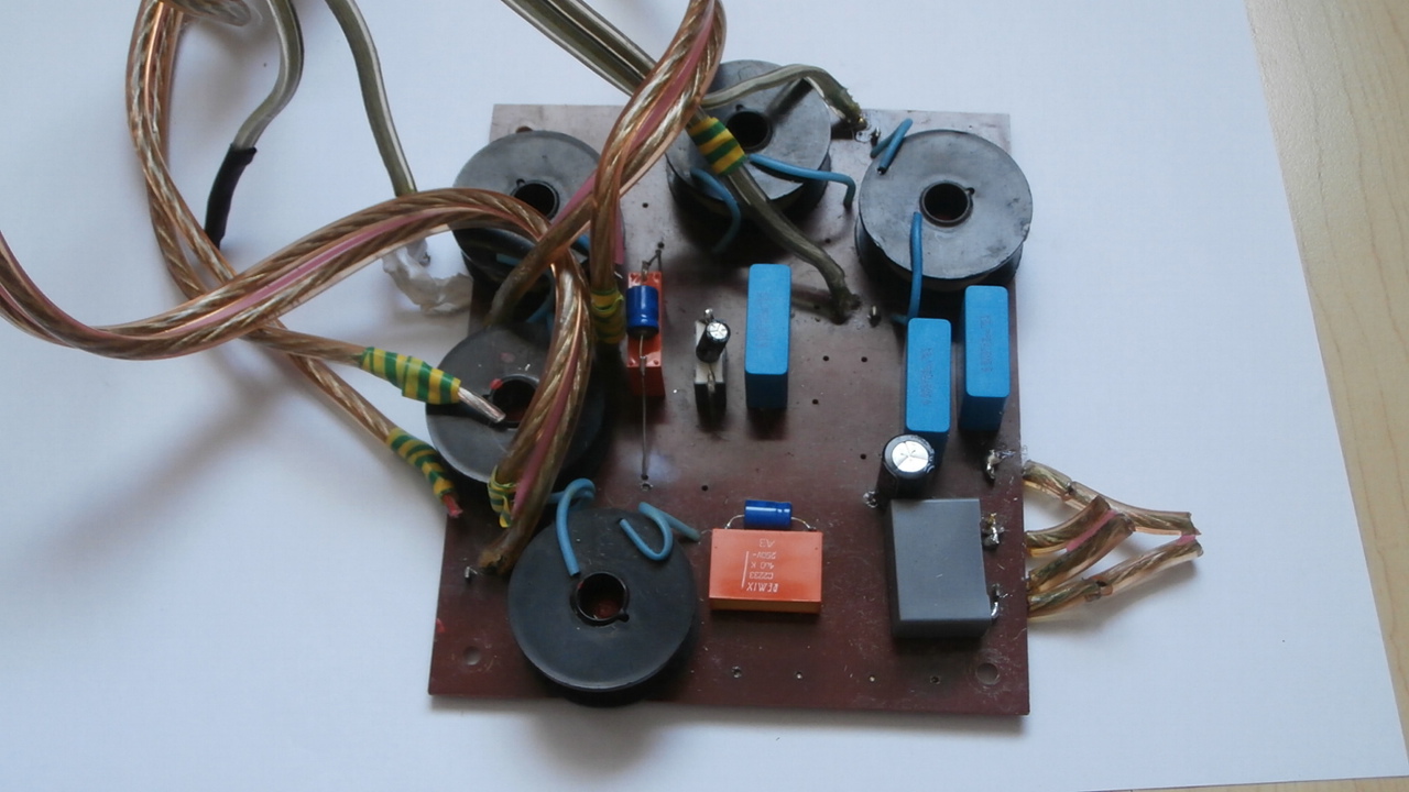

(#) Mócsing hozzászólása Nov 12, 2017 /
Bocs hogy én is hozzászólok .
Néhány dolog amivel sikerült kellemetlen ,fárasztó hangot előállítanom : hosszú és rossz minőségű IC kábel ,alacsony váltás ,a magassal soros rossz minőségű kondenzátor ,és kisebb mértékben a hangfalkábel . IC -egész jó kábelt lehet csinálni olyan koaxból amelyikben tömör drót van , váltás-
Relés panelen kísérleteztem vele ,ejtett állapotban 3 kHz ez volt a referencia ,húzott állapotban 2-től mentem fölfelé . A relék előnye a gyors váltás ,nincs idő elfelejteni milyen volt az előző hang ,így a kis eltéréseket is jobban meg lehet hallani . Egyértelműen a magasabb váltás volt a jobb ,azóta csak
3-3,5 kHz-en váltok . Kondenzátor-megkeresett egy srác aki megépítette a dobozaimat hogy nem lehet hallgatni annyira fárasztó , az enyémet viszont akár egész nap . Az volt az összes különbség
hogy a 12dB-es soros váltóban amit használtunk ,nála 1db C219 13µF volt a dóm előtt , nálam meg egy térplasztika szintén C219-ből de 1-2 mikrókból összerakva . Ergo , a párhuzamos kapcsolás
valamelyik járulékos paramétert nagymértékben javítja . Ha jól tudom a Bösendorfer-ben is így van megoldva . Hangfal kábel -eddig a 6mm2-es tömör a legjobb .

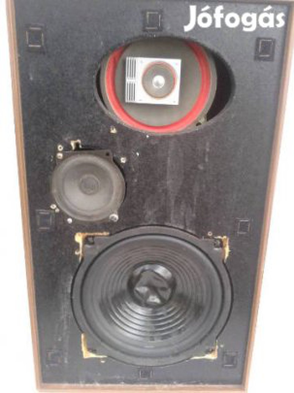

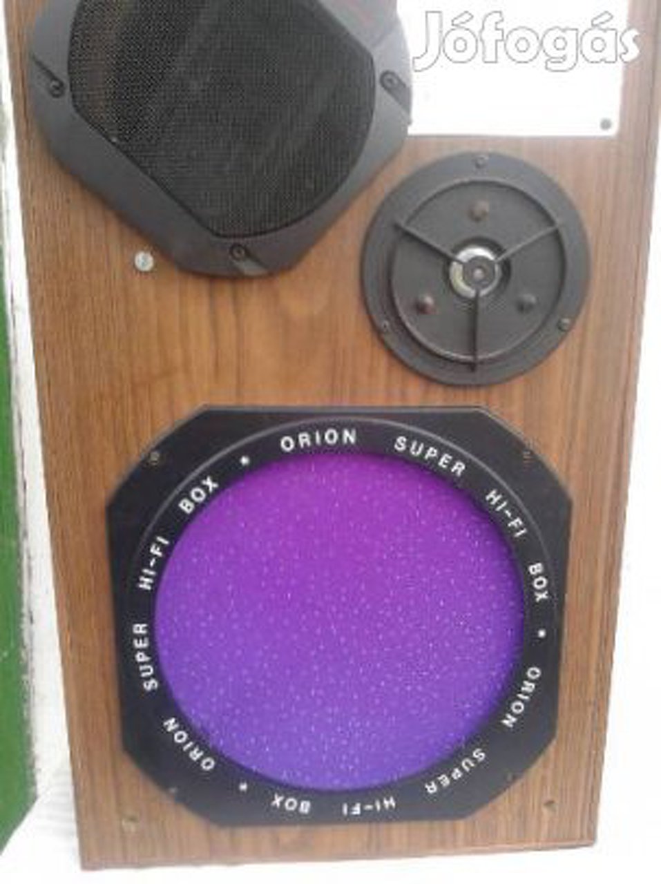

(#) antiktelefon hozzászólása Nov 22, 2017 / 2
Sziasztok, éppen Orion alkatrészeket kerestem, amikor ezeket találtam. Szerintetek melyik a jobb?
"HS 200" vagy: "HS 280"
Túl jó lehetőségek, nehéz választani
A legjobban a lila 20cm-es szubnyílás tetszik nekem...
(#) pjg válasza antiktelefon hozzászólására (») Nov 23, 2017 /
Ha rám hallgatsz egyiket sem.
(#) antiktelefon válasza pjg hozzászólására (») Nov 23, 2017 /
Ez természetes, csak elrettentő példaként tettem ide. Úgy látom nem lett elég irónikus. De a HS400-aim és HS280, illetve DC2040 párjaim miatt úgyis megkaptam már mindenhol, hogy szörnyű ládákat hallgatok
Amúgy nincs valakinek fölösleges SE260 memóriaajtaja, ami nem tévés? Azt kerestem, amikor ezeket a "gyöngyszemeket" találtam.
Nálam 5db HS280 adja az 5.-ot A .1, egy HS500 mélyből épített 90 literes subbass. Sok több 100 ezer Ft-os 5.1 tulaj elsírná magát irígységében.
(#) nagym6 válasza antiktelefon hozzászólására (») Nov 23, 2017 /
Ahogy látom, a HS200-nál a mélysugárzó közepe speciálisan teremakusztikához igazított sugárszögre van geometriailag igazítva. Új helyen ez utánigazítást igényel. Mi pedig lenézzük az újítást.
