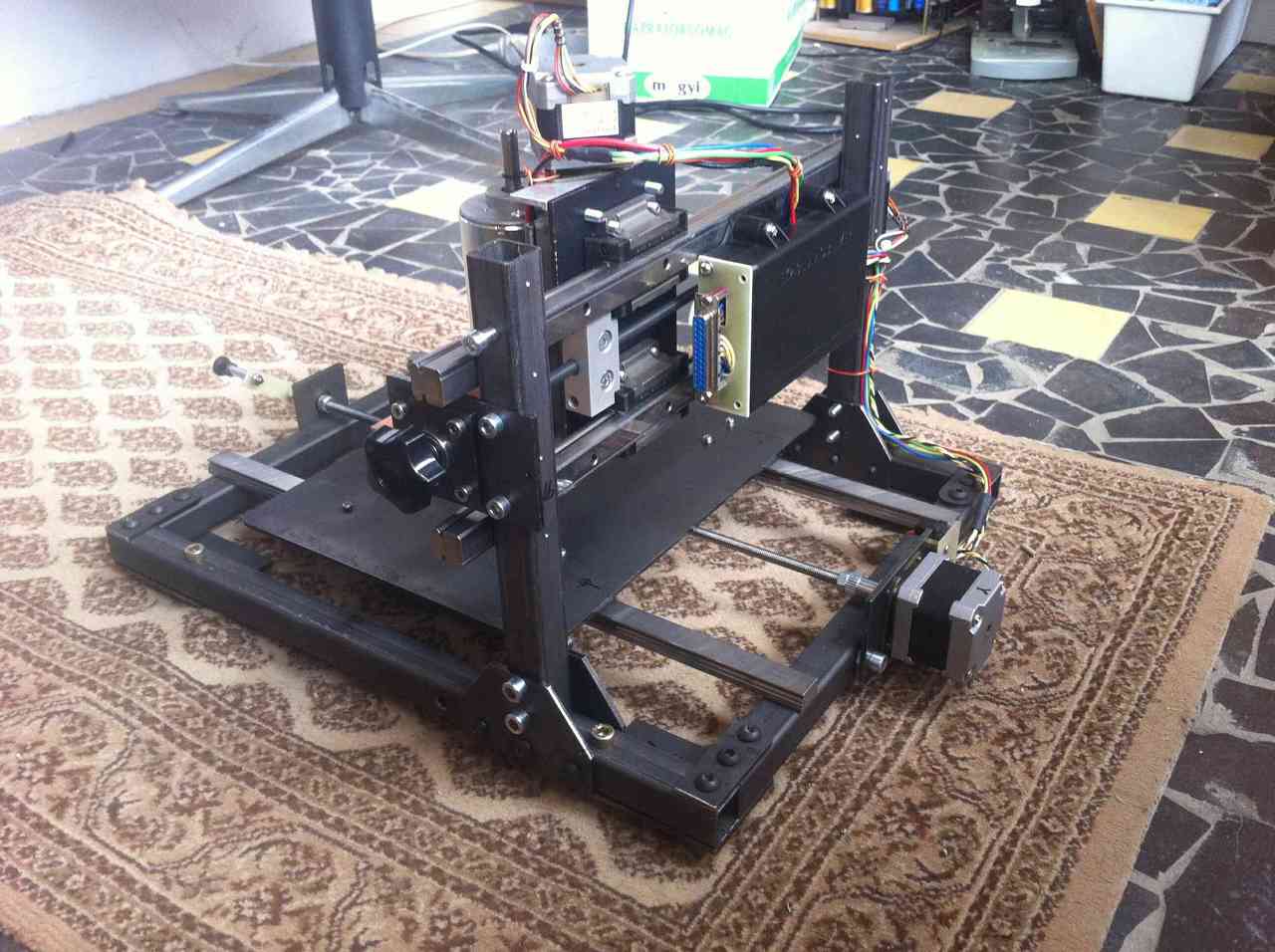

(#) szucsistvan123 hozzászólása Jan 7, 2018 /
Helló!
Építeni szeretnék egy CNC marógépet. Néztem több konstrukciót, az lenne a kérdésem, hogy melyik a jobb választás?
-Amelyiknél nem mozog az asztal (az x tengelyt tartó keret mozog),
-vagy amelyiknél az asztal mozog, és a keret fix.
(#) Medve válasza szucsistvan123 hozzászólására (») Jan 7, 2018 / 1
Szia. Én többször nekifutottam gondolatban a mozgó hidasnak, de mindig az jött ki, hogy a mozgó asztalost könnyebben meg tudom építeni.
A hozzászólás módosítva: Jan 7, 2018
(#) Massawa válasza Medve hozzászólására (») Jan 7, 2018 / 1
Otthoni körülmények között és a stabilitás szempontjábol is jobb kisebb méretben a mozgo asztal. Az alátámaszto pontok nagyobbak ( távolabbak egymástol) a kisebb helyen is, igy a stabilitás és a pontosság is jobb. Ráadásul könnyebb megépiteni.
(#) Firefighter1 válasza szucsistvan123 hozzászólására (») Jan 7, 2018 / 1
Attól függ hogy helyed van több vagy pénzed!
Na jó.. ezért megköveznek, de kB nagyjából így van!
A mozgó asztalosnál a munkaterület kétszerese kell gépnek, hiszen be kell tudni járnia az egészet, cserébe viszont "sporolósabb" lehet a szerkezet, mert nem kell akkora mechanikai erőknek ellenállnia! Lehet kevésbé stabil!
A mozgóhidasnál kisebb hely kell ( kevesebb területet foglal az asztalból, műhelyből) viszont sokkal maszívabb szerkezetet hidakat kell epíteni!
Több anyag... nehezebb gép.... erősebb hajtáslanc... több pénz!!
Viszont azt is mérlegelni kell hogy mekkora gépet akarsz! Helyesebben munkaterületet!
Én nekem egy CNC akkor CNC ha a híd mozog... viszont most mégis ugynézki hogy egy fixhidas mozgóasztalos gépet fogok építeni!
(#) szucsistvan123 válasza Firefighter1 hozzászólására (») Jan 7, 2018 /
Köszi a válaszokat!
Az lenne még a kérdésem, hogy a fixhidas gépet miből célszerű építeni? Sima zártszelvény jó erre a feladatra? Össze lehet vetemedés nélkül hegeszteni?
Mekkora gépet akarsz? Az a lelke mindennek! Onnan kell kiindulni! Vannak nállam sokkal nagyobb spílerek itt a fórumon!
A hegesztés az megint más tészta... Ha megfelelően lepontozod és fokozatosan " forgatva" heggeszted mindig itt ott amott egy kicsit akkor össze lehet!
Kell oda biztos a zártszelvény?
Kb olyan 50x50cm -eset szeretnék előlapok, egyedi alkatrészek, NYÁK, és egyéb ilyen hülyeségekhez!
Nem nagyon szeretnék zártszelvényt, de ha nincs más...
A mozgó hidasnál arra gondoltam, hogy beolvasztom az itthon található aluhulladékot,
és öntök belőle kb olyan 15mm-es alutáblákat (akkorát ami éppen elég egy adott alkatrészhez)
Majd azt síkba maratom, és kivágatom belőle az alkatrészeket. Onnan jött az ötlet, hogy talán így megúszom az anyagköltségét, és csak a marásért kellene fizetni. De lehet hogy hülyeség!
(#) Medve válasza szucsistvan123 hozzászólására (») Jan 7, 2018 / 2
Én tudom ajánlani a zártszelvényt, de én csavaroztam, csomólemezekkel!! Persze ne bízz az egyenességében, a profil is lapult. Válogattam őket a hajlásuk szerint. A kisebb, asztali gépem így készült. Ha óhajtod, kiöntheted "betonnal", kevésbé lesz hajlamos a rezonanciára.
Ja a legnagyobb gépem is zártszelvényes, de ott a merevségben már szerepet játszik a lineáris vezeték is, mivel statikai jellemzői összemérhetőek vele.
Hacsak nem vagy ügyes hegesztő, nem ajánlom az ilyen kötést. Ellenőrizhetetlen torzulásokat kaphat a keret, s a relaxáció hetekig tarthat...Jobb, ha fejleszthető a gép.
(#) Massawa válasza szucsistvan123 hozzászólására (») Jan 7, 2018 / 1
Hidd el sokkal olcsobb kész elemekböl dolgozni. Vagy egy sereg cég ahol ezeket, ha nem is olcson, de pontos méretre és megfelelö minöségben megkapod, ráadásul garantáltan pontos vágási illesztési felületekkel. Ezt odahaza még egy jol felszerelt mühelyben sem lehet mindig hibátlanul megoldani. Ha van lehetöséget pontos méretre vágatni az anyagokat, akkor az olcsobb félkész termékekböl is dolgozhatsz.
(#) Medve válasza Massawa hozzászólására (») Jan 7, 2018 /
Igen, nálam is a csavarkötések tűréseit fel kellett használnom az utólagos jusztírozásnál, amikor a derékszögeket beállítottam. Kellett a tizedes sörösdoboz hézagoló is, de végül elég jó gép lett, a gravírozásnál nincsenek mélységpanaszaim. Az én egyik filozófiám a házilagos építés volt, nem a vágott felületre illesztettem. de azért mégis igyekeztem azt minél szebben kivitelezni.
(#) szucsistvan123 válasza Massawa hozzászólására (») Jan 7, 2018 /
Átgondolom majd a leírtak alapján hogy melyik konstrukciót választom.
De valószínű hogy a fix hidasat. A másik így túl sokba lenne szerintem!
Az aluprofilokról mi a véleményetek? Az már jobb választás mint a zártszelvény?
Pontosabb, szebb, könnyebb, drágább. Könnyebb belőle építkezni, ha a rendszerhez adott illesztő elemeket használod. A csavarkötés terheléseit nehezebben bírja, szilárdsága alacsonyabb, de talán a rezonanciára kevésbé hajlamos. De én azt vallom: Gépet Acélból!
Amit még számba kellene venni hogy mire akarod használni!
Kb egy honapja irta valaki itt.. hogy a : "jó lenne ha még ezt is tudná" faktor drágítja és bonyolítja legjobban a gépet! és Igaza van!
Ha alumíniumot vasat akarsz megmunkálni ahoz nagyobb főorsó kell! A nagyobb orsó nagyobb teher, nagyobb teher nagyobb szerkezet!
Amugy az alumínium gépépítő profil nem rossz megoldás!
(#) Stewe válasza szucsistvan123 hozzászólására (») Jan 8, 2018 /
Marógépnél jelentős a forgácsolóerő, nem jobb ugyan a mozgó asztalos, de egy álló tornyot egyszerűbb elég merevre építeni, és bátrabban használsz elég anyagot, ha nem kell a teljes tömegét mozgatni.
