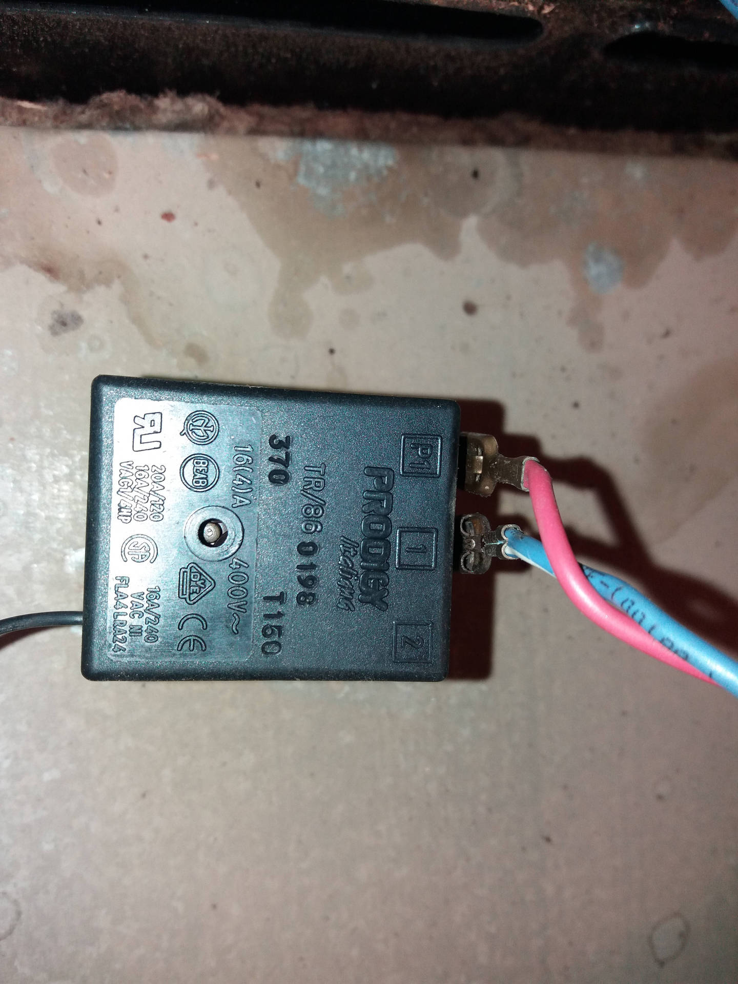

Teszek fel képeket.
Tényleg nem mai darab, olyan 20 éves lehet, török darab, 2000W-os.

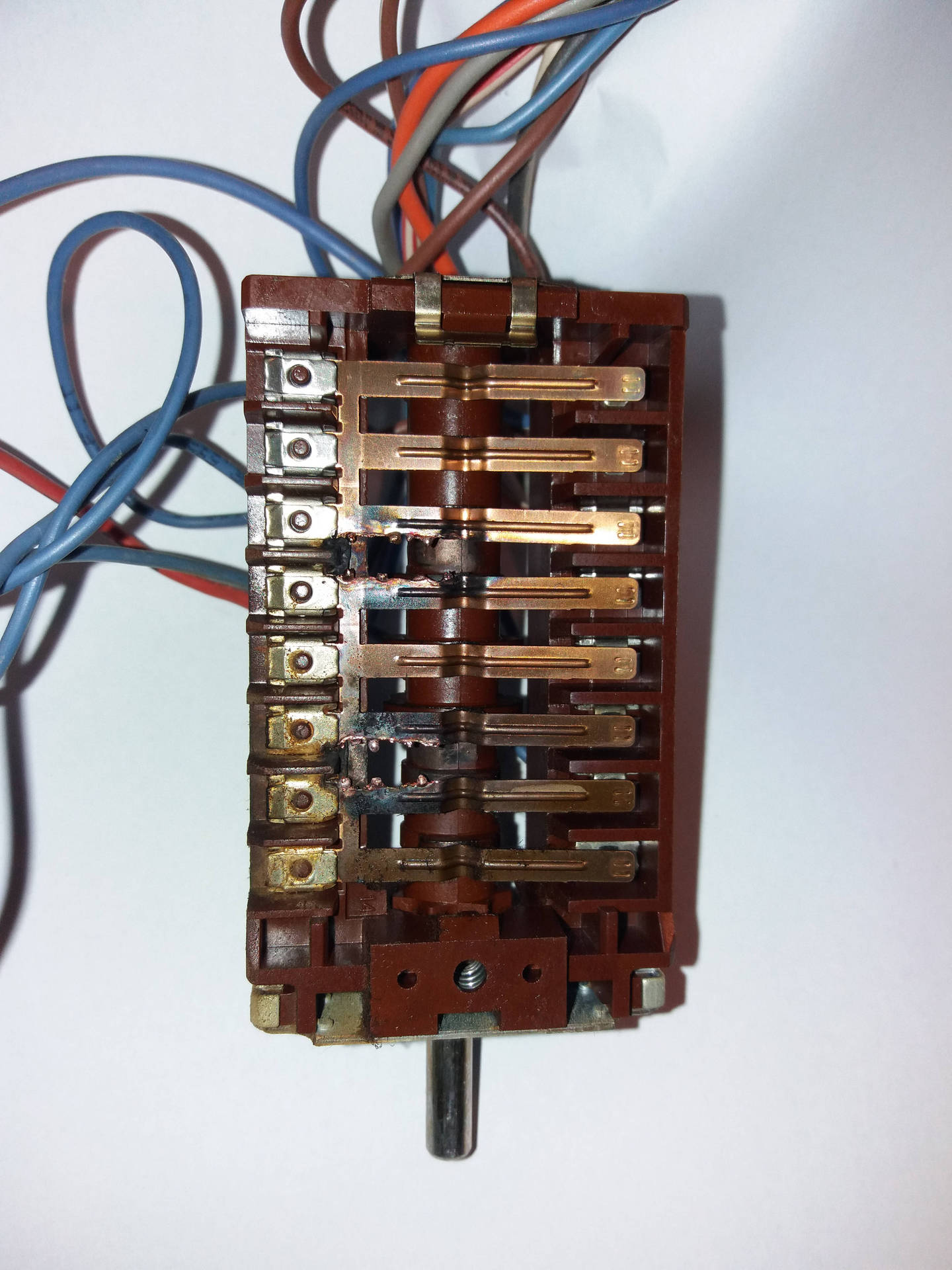

(#) rapido válasza rapido hozzászólására (») Márc 2, 2022 /
Az lemaradt az előző szövegemből, hogy a főkapcsoló alján (1. kép) jól látszik a réz lemezeken, hogy némelyik megégett.
(#) Gafly válasza rapido hozzászólására (») Márc 2, 2022 /
Igazad van, gyönyörű mintapélda.
Proba forumtársunk után szabadon:
Akkor rövid távon szépen ki lehet vakarni az elszenesedett részeket, lelakkozni. Meglágyult rugókat megfesziteni, érintkező pogácsákat tisztogatni. Vagy ha van felesleges/nem használt része, akkor oda átrakni. Sokáig nem lesz jó...
Hosszú távon donort keresni, vagy venni másikat...

(#) rapido válasza Gafly hozzászólására (») Márc 2, 2022 /
Belejelöltem kékkel a képbe. Az általam kékkel jelölt részeken is folytonos volt a rézlemez eredetileg? Ahol most nem folytonos ott elégett/kiégett a teljes lemez?
Nem láttam még ilyen kapcsolót hibátlan gyári állapotban.
Ahogy nézem, ezt a kapcsolót nem igazán lehet szétszedni. Olyan 'bennszülött' megoldásnak tűnik. Nem igazán sejtem, hogyan férhetnék hozzá a részeihez megtisztítási és lakkozási szándékkal.
Rugót nem látok benne. A kapcsolónak van egy bütykös tengely része. A bütykök állása 'kényszeríti' a kontaktot átvivő meghajlított réz lemezkéket arra, hogy az ellen oldalon hozzáérjenek vagy eltávolodjanak a másik kapcsolási pontjuktól. Ezek a rézlemezkék -a fix oldalukon- bele vannak szegecselve a szerkezetbe. Gyanítom, hogy csak roncsolással tudom szétszedni a kapcsolót, de az meg ugye már az alkatrész halálát jelenti.
Rákeresek árulnak-e valahol ilyen vagy csereszabatos mechanikus kapcsolót.
Ha esetleg tudtok konkrét alkatrészt javasolni, annak is örülnék.

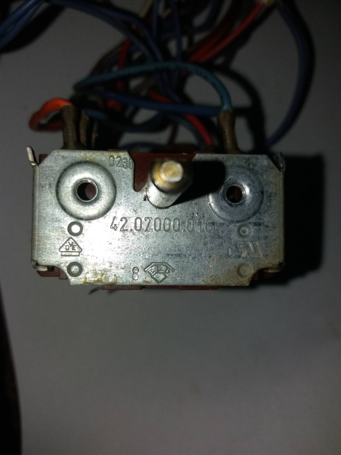

(#) rapido válasza uniman hozzászólására (») Márc 3, 2022 /
Mielőtt itt a fórumon hozzátok fordultam segítségért, körbenéztem a neten lehetséges cserealkatrészt keresve. Több alkatrész kereskedéstől is azt a választ kaptam, hogy már nem gyártják ezt a bütykös forgókapcsolót. Bíztam benne, hogy legalább egy másik csereszabatos kapcsolót tudnak ajánlani helyette, de nem.
Ti tudtok más gyártmányú helyettesítő alkatrészeket javasolni.
A kacsolón lévő azonosító szám: 42.07000.016
A sütőberendezés típusszáma: TFA60TBA04
