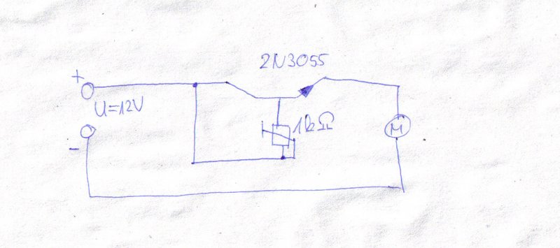

Ma megépítettem ezt a kapcsolást, és minden remekül működik. A motor valószínűleg egy autó ablaktörlő motorja volt. Az az egy baja van, hogy a tranzisztor nagyon forró lesz, úgyhogy szerintem hűtőbordával is csak max kb 10 percig bírná. Áramforrásnak egy autó aksit használtam.
Sajnos ennél nagyobb teljesítményű tranzisztort nem ismerek, nem tudom egyáltalán létezik-e és mennyi lehet az ára? Vagy pedig nem ismertek valami más módszert ilyen nagyobb villanymotorok fordulatszám szabályozására??

(#) mate_x hozzászólása Aug 30, 2009 /
Jaj bocsesz, csak ez ez a vacak tiltott fájl formátum volt, és nem konvertálta át
Ja és bocsi, hogy csak ilyen gyorsan össze dobott a rajz.

(#) mate_x válasza (Felhasználó 13571) hozzászólására (») Aug 31, 2009 /
Hát akkor az alsót megcsinálom.
FET-nek egy IRFP150 -est fogok használni, az éppen van otthon , gondolom ezzel is működik 40 A -ig.
Ez a legjobb!
Akkor ezt csinálom meg, pedig már elkezdtem, az előzőnek a nyáktervét
(#) mate_x válasza (Felhasználó 13571) hozzászólására (») Szept 8, 2009 /
Remélem az nem baj, ha ebből a kapcsolásból kihagyom az MBR1645 diódát.?
(#) mex válasza mate_x hozzászólására (») Szept 8, 2009 /
Dióda kell, az eredeti alapján keress egy kapható tipust,és azt épitsd be.
(#) mate_x válasza mex hozzászólására (») Szept 8, 2009 /
