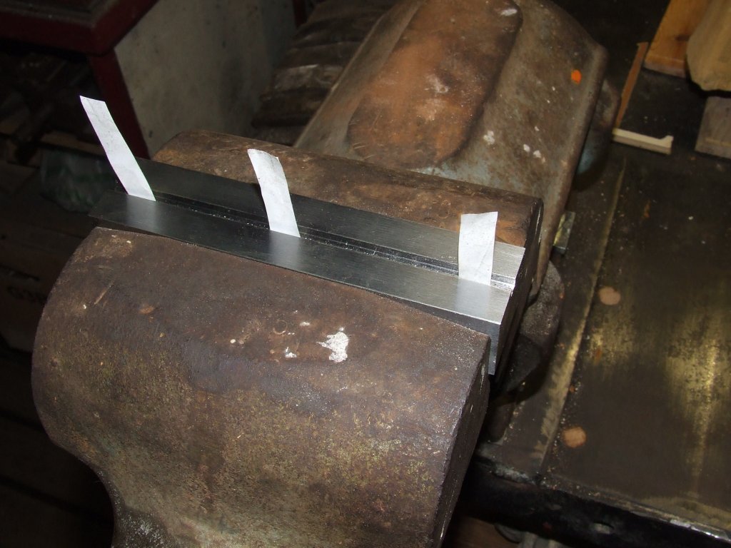

Cirokl jóvoltából elkészült a két új satupofa. Viszont ezt súlyos sértés lenne simán csak szorítópofának hívni. Sokkal inkább "pofa de lux" vagy "precíziusz maximusz" lenne a helyes megszóllítás.
Beszerelés után kitaláltam egy papírtesztet. A legvékonyabb papírból vágtam csíkot, és azt úgy tettem a pofák közé, hogy azokat az orsóval nagyon finoman húztam össze, tehát nem szorítottam meg. Egyik papírt sem lehet kihúzni, csak ha elszakítom őket. A zárás tökéletes lett.
Mégyszer köszönöm Laci!

Ez nagyon nagyon jó! Kiváló szerszámod lett.

És az miért jó,, hogy fent az élek nem találkoznak? Én sokszor csinálok olyan dolgot, amihez az kell, hogy fent az élek összezáródjanak.

Komoly "kis" satu! Grat hozzá! De nagyon keményen néz ki a régi, ütött-kopott satu és a vadonat új, fényes-fémes pofa.

Előfordul, mikor éppen a felső élre van szükség. Ekkor a pofákat meg lehet fordítani, mert tengelyesen szimmetrikusak, és alul nincs vállrész.
De ha belegondolsz, általában pici dolgok megfogásához kell a felső él, amik alig érnének be a pofák közé. Ilyenkor viszont direkt jól jön ha egy kialakított "fészekbe" tud beülni a befogott tárgy. Nálam ez már korábban jól bevált alak. Így nem kell bíbelődni a befogással, hiszen adja magát a rögzítő felület. Egyedül a hajlítási műveleteknél volt eddig nálam fontos a felső él megléte, de mióta ehhez egy külön betétet használok (ami szélesebb mint a pofa, ezért nagyobb lemezeket is tudok benne hajlítgatni), még nem kellett pofát fordítani.

Ne tévesszen meg a látszat. Ez a régi satu, az újakat simán veri illesztettségben.
