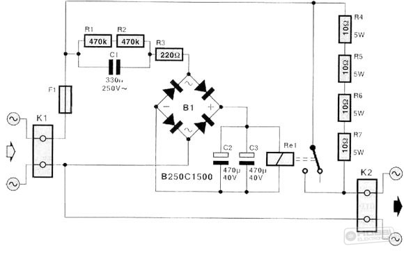

(a neten rengeteg hasonló kapcsolás fellelhető) ez a kapcsolás 2000Wattos toroid trafóig nyugodtan használható.
A kapcsolás közepén láthatunk egy egyenáramot előállító egységet ami a megfelelő feszültséget/áramot állít elő a 24V-os relének.
A C2-es és a C3-as kondenzátorok feltöltődése kb. egy- másfél másodpercig tart, addig a relé nem húz be és az áram a kerülő vonalon halad a 4 darab 10 Ohmos ellenállásokon.
ez a feszültség és áram kellően felmágnesezi a vasmagot és a C2,C3 kondenzátorok feltöltődése után a relé meghúz és azon keresztül folyik tovább az áram.
A biztosíték kiszámítása egyszerűen a trafó teljesítménye alapján számítható.
A biztosíték lassú kioldású legyen (T-jelzésű) I=P/U
