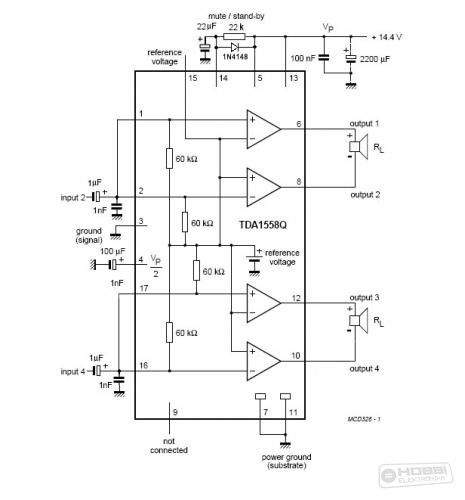

Az erősítőnk hídba kötéséhez csak néhány változtatásra van szükség, ezért a nyáktervet úgy terveztem, hogy alapvetően 4 csatornás módban használhassuk az IC-t. Na de ne menjünk ennyire előre, nézzük előbb a hidalt kapcsolást.
A különbség lényegében annyi, hogy kihagyunk néhány alkatrészt.
Nézzük először a bementeteket. Nincs szükség az 1-es és a 17-es lábon lévő csatoló- és szűrő-kondenzátorokra, ehelyett egyszerűen összekötjük az 1-es lábat a 2-es lábbal, illetve a 16-ost a 17-essel. Ezzel máris kész a sztereó bemenetünk.
A kimeneteknél pedig a két 1000µF-os kondit hagyjuk el, és a hangszórók egyik kivezetését az invertáló, a másik kivezetését a nem invertáló kimenetre kötjük. Azt hiszem, ezen nincs is mit tovább fejtegetni.
