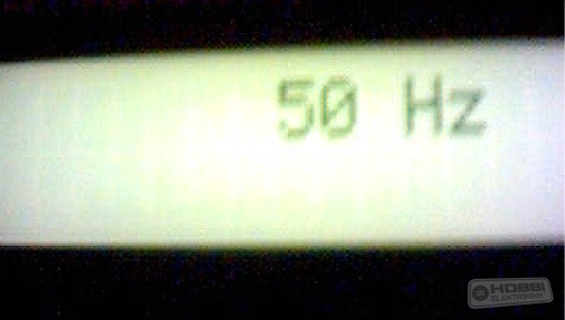

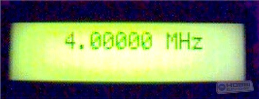

Digitális frekimérő PIC-el és LCD kijelzővel...
Digitális frekvenciamérő
PIC16F84A és 2x16 LCD-vel
Az itt ismertetésre kerülő frekvenciamérő azért szimpatikus, mert minimális az alkatrész igénye és automatikus a méréshatár váltása.
Technikai adatok:
  • 1Hz-től 50MHz-ig terjedő méréstartomány
  • 7 digit kijelzés
  • Automatikus kapuzási sebesség (0.1 sec-tól 1 sec-ig)
  • Érzékenység (előerősítővel) kb. 50mVcs-cs (500KHz-en) és 200mV (50MHz-en)
