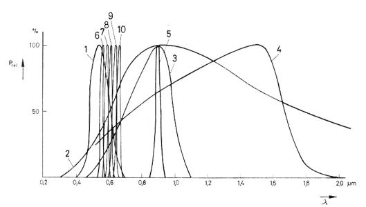

1. ábra Optoelektronikai eszközök spektrális érzékenysége
1 látható fényspektrum; 2 wolframszálas izzólámpa: 2800 K; 3 szilícium fényérzékelő; 4 germánium fényérzékelő; 5 infravörös GaAs LED; b zöld GaP LED; 7 sárga GaAsP: GaP LED; 8 narancssárga GaAsP LED; 9 piros GaAsP LED; 10 nagy hatásfokú piros GaAsP: GaP LED
 Amíg a fizikai mennyiségek ab­szolút fizikai állandókkal kifejezhetők, addig a fotometria mennyiségei a fénysugárzásnak az emberi szemre való ha­tását, azaz a láthatóságot fejezik ki számszerűen. Mivel az emberi szem ér­zékenysége a teljes látható fényspekt­rumban nem állandó, így az átszámítási tényező is változik. Az 1. ábrán láthat­juk az emberi szem érzékenységét a fény hullámhosszának függvényében. A gör­be maximuma láthatóan = 555 mm-nél van, itt az átszámítás:
1 W=682 1m.
Mivel a hullámhossz a színt jelenti, láthatjuk, hogy azonos sugárteljesítmé­nyű fényforrások közül a zöld fényűt látjuk legerősebbnek. Egy tetszőleges színű fény három alapszínre, pirosra, zöldre és kékre bontható fel. Egy össze­tett szín e három komponens tetszőleges arányú keveréke, de nem feltétlenül sze­repei benne mindegyik. A három kom­ponens egyenlő arányú keveréke adja a fehér szint, Egy színt tisztaságával is jel­lemezhetünk, vagyis annak mértékével, hogy milyen kevés benne a fehértarta­lom. Nyilvánvaló, hogy egy vagy két alapszínt tartalmazó szín 100%-os tisztaságú, viszont 0% tisztaságú, teljeseri fedetlen szín a fehér.
A keverék színeknek nagy jelentősége van a LED-eknél is. Egy LED spektrális sugárdiagramja rendszerint tartalmaz a főmaximumán (alapszínén) kívül egy vagy több mellékmaximumot is. Ha ez a mellékmaximum az infravörös tarto­mányba esik, akkor csupán a fényhasznosítási° hatásfok csökken, ellenben, ha ez egy másik látható fény, akkor kismér­tékben módosíthatja a dióda eredő szí­nét.
