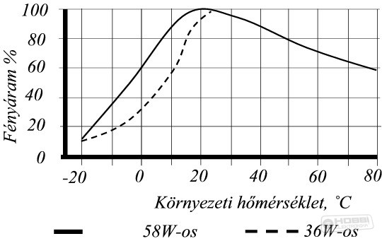

A fénycső fényhasznosítása függ a környezeti hőmérséklettől. Ha a környezeti hőmérséklet 20˚C fölé emelkedik, vagy a lámpa hőmérséklete a környezetet erősen felmelegíti, a fénycső fényárama jelentősen csökken. Ezért inkább nyitott vagy jól szellőző világítótesteket használjunk. Kis hőmérsékleten is számolni kell fényáram veszteséggel. A fénycső fényhasznosítása függ a környezeti hőmérséklettől. Legnagyobb a fényhasznosítás a 20...25˚C közötti környezeti hőmérsékleten.

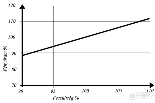

A fénycső fényerejére a feszültségingadozások csak kis hatással vannak
