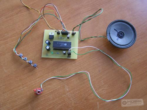

Egyszerű hangrögzítő-dallamcsengő áramkör ISD 1730-as IC-vel.
Egyszerű és sokoldalú hangrögzítő áramkört készíthetünk a Winbond cég ISD1700-szériájú IC-iből. Ebben a cikkben a z ISD1730-ast alkalmazom. Az IC-n kívül, csak minimális alkatrészre lesz szükség, ezért kezdők is elkészíthetik.
Ez az IC maximum 20, 30, 37, 45, 60 mp hosszú hang rögzítésére alkalmas, a mintavételezési frekvencia függvényében. Ebben a kapcsolásban maximum 30mp hosszú hang rögzíthető, majd korlátlan ideig tárolható, még tápfeszültség nélkül is. Az IC tartalmaz egy D osztályú 700mW-os végfokozatot is, ami elég hangerőt biztosít a visszajátszáshoz. Az áramkört használhatjuk dallamcsengőként is. Ebben az esetben a lejátszást kössük fixre és a tápfeszültséget kapcsolgassuk  egy nyomógomb segítségével.
