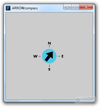

Irányadatok grafikus megjelenítése Processing-gel I.
Az alábbi Processing programmal, az AVR által a soros porton keresztül küldött adatokat feldolgozva,  a képernyőn megjeleníthetünk egy az iránytűmodul irányszögét mutató nyilat
(a videóhoz kattints a képre)
