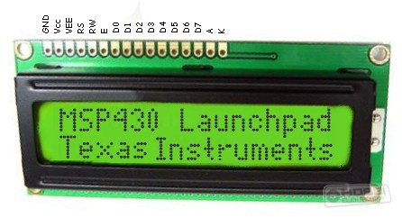

Az alfanumerikus LCD modulok bekötése
A háttérvilágítással rendelkező kijelzőknek összesen 16 kivezetése van, a reflexiós típusúaknak pedig csak 14. Előfordul azonban, hogy a  nem használt 15. és 16. kivezetést is elkészítik, hogy a panel csatlakozója kompatibilis legyen a háttérvilágítással rendelkező kijelzőkével. Az alábbi képen egy tipikus 16x2 karakteres (két sorban, soronként 16 karakter megjelenítésére képes) kijelző lábkiosztását mutatjuk be.
6_1. ábra: Egy tipikus 16x2 LCD modul lábkiosztása
Az LCD modul kivezetéseinek funkcióit az alábbi táblázatban foglalhatjuk össze:

A D7-D0 lábak a kétirányú adatvonalak, amelyeken keresztül a mikrovezérlő és az LCD modul adatokat cserél. Lehetőség van a modul 8-bites, párhuzamos porton történő vezérlésére, de azt is megtehetjük, hogy takarékosságból csak négy adatvonalat használunk (hogy pl. kis lábszámú mikrovezérlő minél kevesebb kivezetést foglaljunk le az LCD vezérlésére). Mi ezt az utóbbi, 4-bites módot fogjuk használni.
A HD44780 vezérlőnek kívülről két regiszterét érhetjük el. A parancsregiszterbe a vezérlő utasításokat tölthetjük bele (pl.képernyőtörlés, kurzor mozgatása, üzemmód beállítása, stb). Az adatregiszterbe a kiírandó karakterek kódját, vagy a felhasználó által definiálható karakterek bitképét írhatjuk be. A regiszterek közötti választás az RS vonal (RS = Register Select) beállításával történhet: ha az RS lábra magas szintet kapcsolunk (logikai '1'), akkor az adatregisztert, ha pedig alacsony szintet (logikai '0') kapcsolunk, akkor a parancsregisztert választjuk ki.
Az R/W vonalon az adatáramlás irányát állíthatjuk be: R/W = 0 írást, R/W = 1 olvasást jelent. Az E (Enable) vonal alaphelyzetben alacsony (logikai '0') szinten van. Az adatvonalak és az RS, R/W vezérlő vonalak beállítása után rövid időre az E vonalat magas szintre, majd újra alacsony szintre állítjuk (pulzálás). A tényleges adatátvitel ekkor, az E jel magas szintre váltásakor történik.

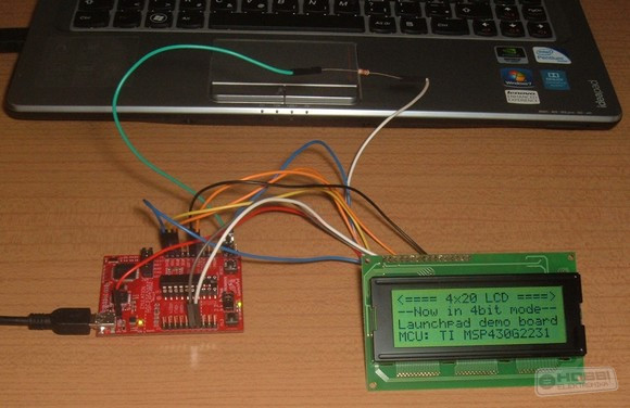

Az LCD modul és az MSP430 Launchpad kártya összekapcsolása
A Launchpad kártya és az LCD modul összekapcsolásánál az alábbi szempontokat kell figyelembe venni:
  • A Launchpad kártya 3,5 V-os tápfeszültséggel működik, az LCD modulok döntő többsége pedig 5 V-os. Gondolnunk kell tehát a két rendszer illesztésére. Szerencsére az LCD modul TTL kompatibilis jelszintekkel dolgozik, így a mikrovezérlő által kiadott magas jelszinten magas szintként érzékeli. A fordított irányban azonban nem kompatibilis a két rendszer, mivel az MSP430G2xx mikrovezérlők nem tolerálják az 5 V-os jelszintet. Ez azt jelenti, hogy nem használhatjuk az LCD modul foglaltságának figyelését (lásd: Read Busy Flag parancs), s hogy véletlenül se kapcsolhassunk vételre, az LCD modul R/W kivezetését fixen lekötjük a földre.
  • Ahogy fentebb már írtuk, az LCD modul 5 V-os tápfeszültséget igényel. Honnan vegyük ezt a feszültséget? Legegyszerűbben onnan, ahol van, illetve bejön: az USB csatlakozóról! Szerencsére ez már ki is van vezetve a TP1 forrasztási pontra, így ide könnyen csatlakozhatunk.
  • Az LCD modul VEE kivezetésére olyan feszültséget kell kötni, ami kb. 4,5 V-tal alacsonyabb az LCC modul tápfeszültségénél. Ennek a feszültségnek a beállítása azért fontos, mert ez szabályozza a kijelző kontrasztját. Az optimális érték a hőmérséklettől is függ. Ezt a feszültséget többnyire egy, az 5 V és a föld közé kötött 10 kohmos értékű potenciométerrel szokták beállítani. Az esetek többségében azonban tökéletesen megfelel az is, ha a VEE lábat vagy közvetlenül, vagy egy 500 ohm - 1 k ohm közötti értékű ellenálláson keresztül a földre kötjük.
  • A mikrovezérlőn kevés kivezetésére való tekintettel mi az LCD modult négybites módban vezéreljük, tehát az adatvonalak közül csak 4 db-ot, a D7...D4 kivezetéseket használjuk. Ezen kívül az RS és az E vezérlő bemeneteket kell meghajtanunk, így összesen 6 db I/O kivezetést foglalunk le. Az adatvonalakat mi a P1 port  P1.7...P1.4 lábaira, Az RS (regiszter választás) vonalat a mikrovezérlő P2.6/Xin lábára, az E (engedélyező) vonalat pedig a mikrovezérlő P2.7/Xout lábára kötöttük. Természetes az utóbbi két vonalat köthetjük máshová is, csak a program elején a definíciókat módosítani kell.
6_2. ábra: Az MSP430 Launchpad kártya és az LCD modul összekötésének vázlata

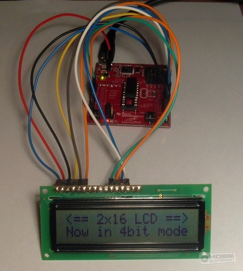

Első kísérlet: 2x16 karakteres LCD modul vezérlése
Az alábbi program 4-bites módba konfigurálja a 2x16 karakteres kijelzőt, kiír egy kétsoros üzenetet, majd végtelen ciklusban a piros LED-et (LED1) villogtatja. Ez a program terjedelmesebb a korábbiaknál, ezért csak nagy vonalakban ismertetem a működését és főbb részeit. A becsatolt header állományok közé felvettük a standard változótípusokat deklaráló stdint.h állományt is. Az LCD vezérlésére használt lábakhoz szimbolikus neveket rendeltünk. Így egy esetleges átszervezés után csak  a program elején kell a definíciókat módosítani. Arra azonban ügyeljünk, hogy az adatvonalak kezelésénél messzemenően kihasználtuk, hogy azok a P1 port 7...4 bitjeire vannak kötve! Ezt nem változtathatjuk meg a program átnézése és áttervezése nélkül! Meg lehetett volna írni általánosabb formában is az adatbitek kezelését, de akkor a CPU futás közbeni terhelése több volna, tehát az elegancia ára az erőforrások pazarlása.

  25.  *-----------------------------------------------
  26.  * \param delay a késleltetés ms egységben megadva

A főprogramban kikapcsoljuk a Watchdog időzítőjét, s kimenetre állítjuk a LED1-hez tartozó P1.0 kiemenetet. A mikrovezérlő LCD-hez kötött lábainak beállításáról és az LCD modul inicializálásáról az lcd_init() függvény gondoskodik. Ezután kiírunk két szövegsort, majd a végtelen ciklusban LED1-et villogtatjuk a korábban tanult módon. Külön magyarázatot csak az alábbi sor igényel:
  1. lcd_write(0xC0,0); //A második sor elejére lép
A második paraméter nulla, tehát parancsot küldünk az LCD modulnak. Az első paraméter legfelső bitje '1', ez jelzi, hogy DDRAM cím beállításáról, azaz a kiírás címének beállításáról van szó, ahol az első paraméter további bitjei a kiírás címét (a kurzor pozícióját) adják meg. 0x40 a második sor kezdőcíme, tehát a fenti paranccsal a második sor elejére állunk be. Célszerű a 0xC0 paraméter bináris alakját (0b11000000) összevetni a 6_2. táblázat DDRAM cím beállítása c. sorával!
Sikeres futtatás esetén az alábbi képen látható eredményt kell kapnunk.
6_3. ábra: Az lcd_2x16 demó eredménye
Második kísérlet: 4x20 karakteres LCD modul vezérlése
Második kísérletünkhöz egy EW20400YLY típusú, négysoros, soronként 20 karakteres LCD modult használtunk bekötése ugyanaz, mint a 2x16-os modulé. A program is nagyon hasonló az előzőhöz, gyakorlatilag csak a főprogramot kellett módosítani. Ezen kívül kényelmi okokból a kurzor pozicionálásához (a megadott sor elejére történő beálláshoz) makrókat definiáltunk, de az előző programhoz hasonlóan használhattuk volna az lcd_write(0xC0,0) függvényhívást (természetesen 0xC0 helyére minden sorhoz más-más értéket írva).
A főprogramban csupán annyi a változás, hogy most négy sornyi szöveget írunk ki, s a sorok egy picit hosszabbak lehetnek (soronként 16 helyett 20 karaktert írhatunk). Ebből könnyen levonható a konklúzió: ilyen kijelzőt ott érdemes használni, ahol több adatot vagy szöveget kell egyidejűleg megjeleníteni.
  1. #define GOTO_LINE1() lcd_write(0x80,0)
  2. #define GOTO_LINE2() lcd_write(0xC0,0)
  3. #define GOTO_LINE3() lcd_write(0x94,0)
  4. #define GOTO_LINE4() lcd_write(0xD4,0)
  5.
  6. int main(void) {
  7.          WDTCTL = WDTPW + WDTHOLD;           //watchdog letiltása
  8.          P1DIR |= BIT0;
  9.          lcd_init();
  10.          lcd_puts("");
  11.          GOTO_LINE2();                       //A második sor elejére lép
  12.          lcd_puts("--Now in 4bit mode--");
  13.          GOTO_LINE4();                       //A negyedik sor elejére lép
  14.          lcd_puts("MCU: TI MSP430G2231 ");
  15.          GOTO_LINE3();                       //A harmadik sor elejére lép
  16.          lcd_puts("Launchpad demo board");
  17.          while(1) {
  18.              P1OUT ^= BIT0;                  //LED1 villogtatása
  19.            __delay_cycles(250000);
  20.          }
  21. }
A program eredménye az alábbi képen látható. Megjegyezzük, hogy ez az LCD modul háttérvilágítással is rendelkezik, de ehhez a kísérlethez nem kötöttük be azt. A VEE lábat pedig egy 1 k ohm-os ellenálláson keresztül kötöttük a földre, így szép tiszta képet kaptunk. Ha az ellenállást elhagytuk, akkor az elvileg kioltott képpontok is látszottak halványan, ami némileg rontotta az olvashatóságot.
6_4. ábra: az lcd_4x20 demóprogram eredménye
