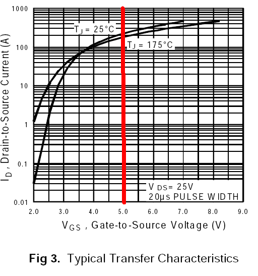

Ha megvan, megkeresed benne a transfer characteristic nevű diagramot.
Ha nem találsz ilyet, akkor keress olyat diagramot, ahol az egyik tengely a VGS-t, a másik az ID-t ábrázolja.
Íme egy jó példa az IRL3803-as FET adatlapjából:
Mint láthatjuk, 5 V-nál az átfolyó áram elméleti maximális erőssége kb. 100 A és 200 A között van (max. 120 A-es a FET).

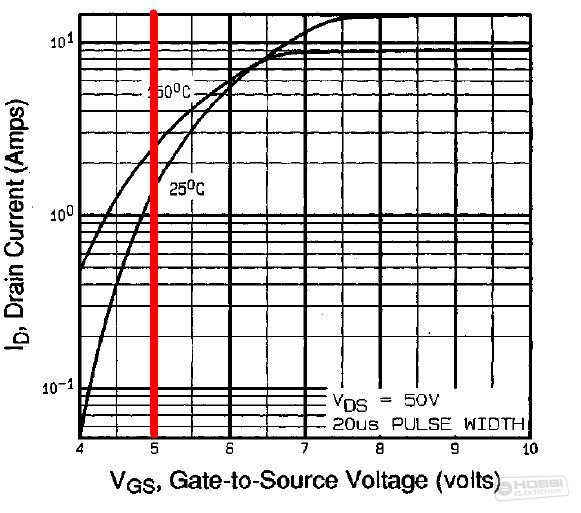

Íme egy nem megfelelő FET diagrammja (IRF830):
Mint láthatjuk, 5 V-nál csak 1-2 A folyhat. Ez a töredéke a FET által kapcsolható áramnak (4,5 A).

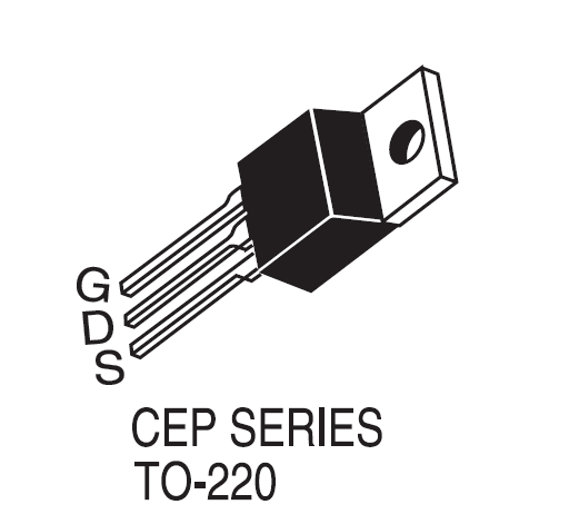

Tokozás:
TO-220: Túl sok mesélni való nincs róla, úgy néz ki, mint a képen. Mivel álló helyzetben célszerű beszerelni, ezért könnyedén szerelhető rá hűtőborda. Itt szeretném felhívni a figyelmet arra, hogy a hátlap összeköttetésben áll a DRAIN-nel. Soha ne szereljük fel a hűtőbordára szigetelő lemez, illetve csavartávtartó nélkül!

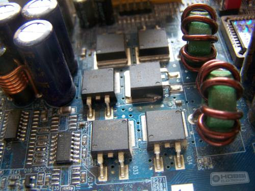

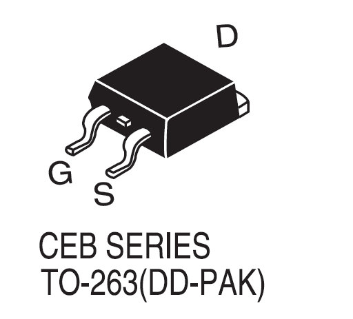

D2PAK, más néven TO-263.  Amint láthatod, felülszerelt tokozás. Cseréje nehézkes, viszont bontásból sok ilyet lehet beszerezni.
Legfőbb bontási forrás a döglött, ócska számítógépes alaplap. Többnyire minimum párban vannak, de jó esetben akár 4-6 egyforma is fellelhető egy alaplapon. Leszedni hőlégfúvóval, esetleg jó nagy pákával lehet.
Íme néhány saját gyűjtés:

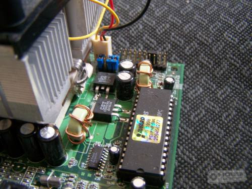

Ezeréves, döglött deszkában két FET várja sorsa jobbra fordulását:
Túlfeszbuli által kivégzett, nem túl régi alaplap. A FET-ek éppek maradtak.  Azóta a modellautóm szabályzójában kapcsolgatnak.
