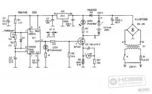

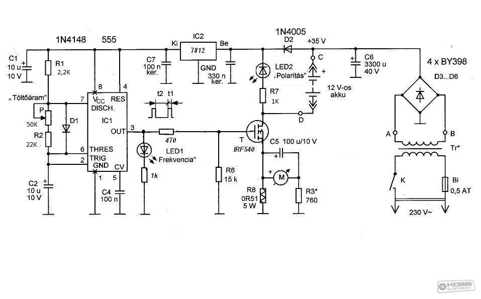

Az áramkör eredetije a Rádiótechnika c. folyóirat egyik korábbi számában jelent meg. Egyáltalán nem bonyolult, viszont néhány apró változtatáson esett át, az eredetihez képest .
Az eredeti kapcsolási rajzon Darlington-tranzisztor szerepelt, de ma, a "FET" -ek világában  azonnal lecseréltem én is, mivel kisebb veszteségek keletkeznek ezzel, mint a Darlington-tranzisztorral (maradékfeszültség).
Itt látható a kapcsolási rajz:
Az áramkörben egy 555-ös timer IC látja el a meghajtás szerepét, amely egy alacsony frekvencián működő, állítható szélességű PWM jelet állít elő, és ezzel kapcsolgatja a FET-et. A potméterrel éppen ezt a jelet lehet szabályozni, így a FET-re jutó impulzus kitöltési tényezője a potméter aktuális állásának megfelelően változik, ezáltal viszont az akkura jutó áramimpulzus is, a kitöltési tényezőnek megfelelően alakul. Az IC kimenetén lévő LED, ezt a villogásával jelzi.

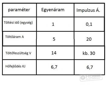

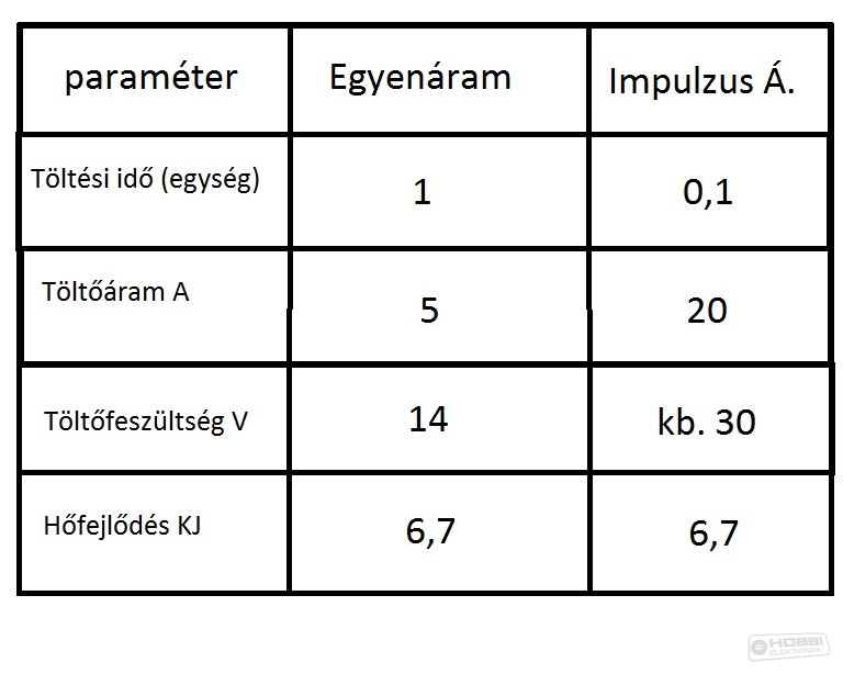

Az alábbi kis táblázat mutatja, hogy hogyan alakul a töltőáram, az impulzus és egyenáramú töltés függvényében.

Ami még hibádzik, az a transzformátor igénye a készüléknek, éspedig 230/21-24V és 3A, amivel szépen működik.

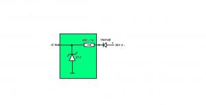

Mivel a stab, max 35 V bemenőt szeret, akinek nagyobbra " sikeredik a bemenőfesze ( vagy nagyobb biztonságra törekszik ), annak itt egy rajzrészlet a helyettesítésre . A szekunder körbe is érdemesnek látok, egy biztosítékot tenni.
