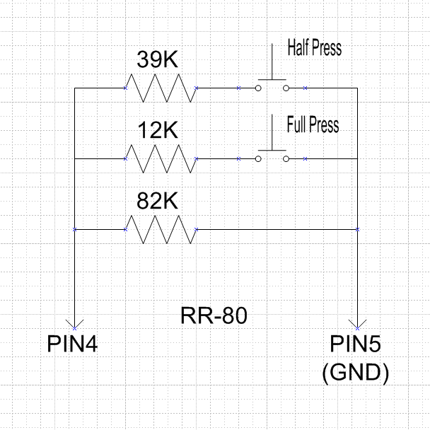

Tudok mellékelni mindent Csatoltam egy képet amin a távkioldó kapcsolási rajza látható. A pin 4 es pin 5 os láb egy B tipusu mini usb csatlakozó lábkiosztása. A két kapcsolo pedig arra van hogy az elsőre fokuszál a másodikra exponál a gép. Én csak az exponálora szeretnék egy időzitő kapcsolást rákötni (Full kapcsolot szeretném ha állitható időközönként zárná egy áramkör). És méréseim szerint kb 3 volt van a két ér között. Remélem mindenre válaszoltam ezekkel, de ha nem szivessen csatolok fényképeket is vagy valami mast ha kell. Amugy én is ilyen kis relére gondoltam van is otthon nekem. De ha tarnyoval is meglehet csinálna az is jo nekem

Hello. Úgy nézem kapcsolható a tranyóval. A GND is egyértelmű. Az időtartamok beállitása kapcsolóval történik,de ha potis beállitás is jó akkor irj és átrajzolom. Az egész kütyü egy 9V-os elemről megy,a mobilitás miatt. Az áramfelvételt tovább lehet csökkenteni,ha az 555 C-mos megfelelőjét alkalmazod pl:7555. A led a gomb működtetés időtartamára felvillan (1 sec).

Megnéztem jobban a rajzot es igazábol azt nem ertem rajta.... hogy miert van az 555os 4 es 5 os lába 2 szer összekötve egyszer ellenállásal egyszer meg a nélkül? Ja es a ledre sincs szükségem, ez az egész kütyű azért kell hogy lerakom a gépet es automatikussan csináljon képeket de kb minimum120 darabot, 1 orán keresztül (pl csilagmozgásának fotozásához, a választahtó idő meg a választahtó zársebesség miatt kell), ne fogyasszon a led is feleslegessen, ugyis eszreveszem a gépen, hogy csinált e fotot (azaz zárta e az aramkört). A masik kérdésem hogy mit jelent a key=space gondolom hogy a kapcsoloval állitok a szunetek nagyságát, de jelen állásban megyik kapcsolás hány másodperces szünetet jelentene?

Nemtudom mit látsz,de a 4-es a táp +-ra megy az 5-ös pedig egy hidegitő kondin keresztül a testre. A ledet és a hozzá tartozó ellenállást nyugodtan el lehet hagyni. A kapcsolást leszimuláltam,működik. 10sec=470k 20sec=1M ohm 30sec=1.5M ohm

Az astabil progival nem ezek az értékek jönnek ki,mert ott vannak a diódák,igy a töltés és a kisütés külön van választva. Legegyszerűbb ha összedugdosod egy próbapanelen,és megtapasztalod. A 7-es láb a kisütőtranyó kollektora,ez is helyesen van kötve. A 4-es a reset ennek állandóan a + tápon kell lennie ebben a kapcsolásban. Az 56K ha csökkented akkor csökken az exponálási időtartam is. Lehet akár10-k-tól felfelé akármilyen érték,pl:27k-ez kb 0.5 sec kapcsolást eredményez.

Mégegyszer leirom: a kimeneti tranzisztor a jelenlegi kapcsolásban 1 másodpercre zárja az exponálógombot,és ezt teszi 10-20-30 másodperces időközönként a kapcsoló állásának megfelelően. Ha ezt az egy másodperces időtartamot módositani akarod akkor a csökkentéséhez az 56k is csökkenteni kell,ha növelni akarod az időt akkor az ellenállást is növelni kell. Mindezek közben a 10-20-30 másodperces időzités nem változik. Ha ezeket az időket akarod módositani akkor a kapcsoló ellenállásait kell megváltoztatnod. Nagyobb értékek hosszabb időzitést eredményeznek.
