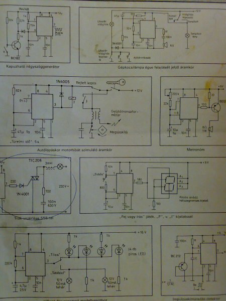

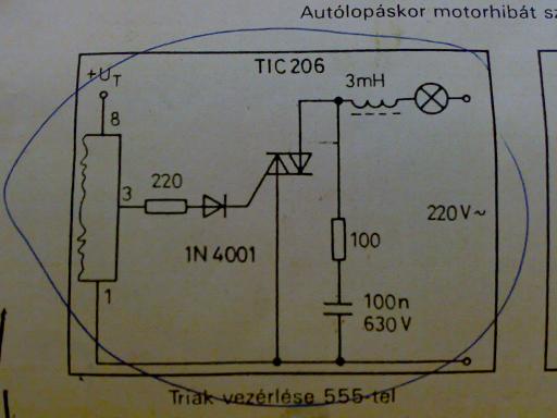

TIC206-tal gondoltam. Mellékelek egy képet. induktivitás lehet kihagyom... az nagy gáz lenne?
3mH ferritmagra, esetleg ha valaki tudna tekercsadatokat akkor megcsinálnám...
(#) motyo válasza _JANI_ hozzászólására (») Dec 26, 2008 /
Rakok fel pár 555 kapcsolást, talán valakinek hasznos lehet... Pl:
- kapuzható négyszöggenerátor
-metronóm
-impulzuskimaradás detektor
-fej vagy írás játék
-lopásgátló
-világítás visszajelző

Ezzel a kapcsolással a hálózati feszültség rajta lesz az áramkörön! Így azt úgy kell elkészíteni és bedobozolni, hogy az áramkört vagy annak feszültség alatt lévő részeit ne lehessen megérinteni, és hiba esetén ne okozzon balesetet. ( A legkevesebb a kettős szigetelés megvalósítása! ) A kapcsolóknak - nyomógomboknak 230V névleges feszültségűeknek kell lenni. Akkor is ha csak törpefeszültséget kapcsolnak!!!. Ha lesz kivezetett potméter, az vagy műanyag tengelyes legyen vagy egy szigetelő közdarabot kell beépíteni a forgatógomb és a potméter tengelye közé....
Oké, köszi hogy felhívtad a dologra a figyelmem! Minden képp kell egy földelt dobozt készítsek amiben helytt kap egy trafó és az elektronika... ami elektronika annó a vésőgép testében volt rejtve, annak a kiváltó elektronikája mind itt kell helyt kapjon.

(#) _JANI_ válasza motyo hozzászólására (») Dec 27, 2008 /
Mert a vezérlő áramkört elszigeteli a hálózattól!
S transzformátorral oldod meg a vezérlő tápellátását.
Akkor miért ne lehetne a kimenetet is leválasztani a hálózatól? ( Ez csak egy felvetés. De te tudod... )

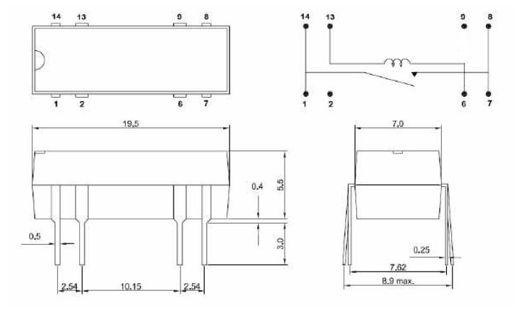

(#) _JANI_ válasza mex hozzászólására (») Dec 29, 2008 /
Mi a baj a relékkel!?
Ha csak a méretük a gond, akkor vannak << ilyen >>> kicsi méretűek is...
( 19.5mm * 7mm * 5.5mm ! )
