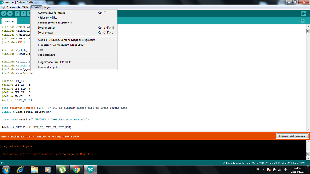

(#) dannu hozzászólása Jún 6, 2016 /
Üdv olyan problémám lenne hogy ez a kód fordításkor hibával le áll.
Ctags minta hiányzik
Error Compling XY <- Minden verzión végig ment elméletbe mega hoz van a kód .
Valaki tud esetleg segíteni ?

  644.       set_status(DISPLAY_UPDATE, true);
  645.     else
  646.       delay(25);
  647.   }
  648.

(#) kapu48 válasza dannu hozzászólására (») Jún 6, 2016 /
Az újabb IDEk már háklisak rá!
Ezért legyen a 25. sorban 'const':
  1. const char website[] PROGMEM = "weather.yahooapis.com";
(#) dannu válasza kapu48 hozzászólására (») Jún 6, 2016 /
Igen próbáltam így is , minden fajta utat be jártam már de nem jött össze . Azért bátorkodtam írni .
(#) Kovidivi válasza dannu hozzászólására (») Jún 6, 2016 /
A 4. sor végén az egyes karakter is vicces.
Ha láthatnánk a hiba üzenetett?! Talán!
(#) dannu hozzászólása Jún 7, 2016 /

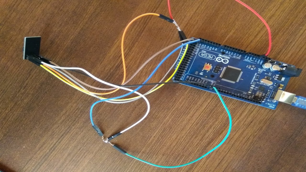

Nem tudok kommunikálni az ESP8266 01-gyel! Mikor bedugom az arduinot világít a piros led és egy pillanatra felvillan a kék.
Mivel megám van csináltam egy feszültségosztót (V(in)=5V; R(1)=5.1kohm; R(2)=10kohm; V(out)=3.311V). Ezzel lehet a baj, mert 3.3V-nek kell lennie és nekem 3.311 körül van egy kalkulátor szerint? Vagy mivel? (usb-soros átalakítóm nincs)
A program a következő:

(#) brumbrus válasza brumbrus hozzászólására (») Jún 7, 2016 /
A kapcsolás:
3.3V-------------------------------------------------------VCC, CH_PD,RESET
GND---------------------GND
Arduino TX1--------Esp RX
Arduino RX0--------Esp TX(feszosztóval)
(#) kapu48 válasza dannu hozzászólására (») Jún 8, 2016 /
Ezt nem így gondoltam!
Ott a gomb -> Hibaüzenet Másolása!!!
Aztán PasteBin!!!
