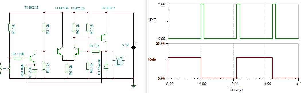

(#) jozsef24 hozzászólása Nov 30, 2021 /
Ezt most nem értem itt másod percenként ki -be kapcsol a relé?A kapcsologomb ez lenne.
(#) proli007 válasza jozsef24 hozzászólására (») Nov 30, 2021 / 1
Lehet ez a nyomógomb, de ha ilyen lesz benne, akkor miért volt fontos, hogy egyik pólusa a testen legyen? Mert ha mondjuk egy kocsiban meglévő gomb/akármi működteti, aminek egyik pontja fixen a testen van, akkor érteném.. De így?
Csak azért húz meg másodpercenként, mer a szimulátorban arra állítottam a gomb nyomkodását. (A gomb itt egy generátor által működtetett "elekrtonikus" kapcsoló.

(#) Teaway válasza jozsef24 hozzászólására (») Nov 30, 2021 /
Ha másodpercenként nyomod meg a gombot, akkor igen. Ha 10 percenként, akkor 10 percenként.

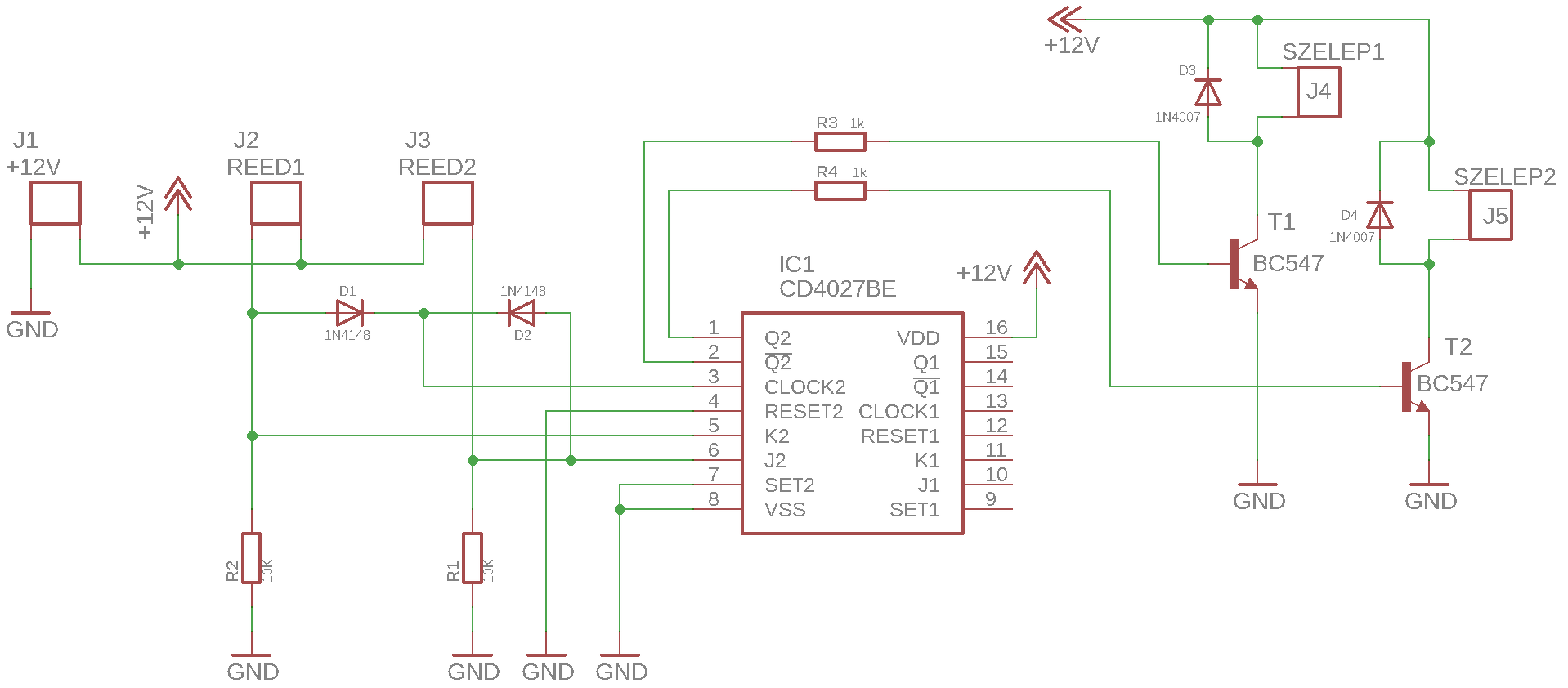

Segítséget szeretnék kérni Tőletek, mert egy pneumatikus munkahenger vezérlését kellene megoldani.
Van egy munkahenger aminek a két végén egy- egy alaphelyzetben nyitott reed relé van. Természezesen a munkahenger dugattyújában mágnes van beépítve. A munkagengert egy 5/2-es elektromágneses pneumatikus szelep vezérli, melynek mindkét végén egy egy 12V-os elektromágnes végzi az irányváltást. Az igazi gondom az, hogy amikor a dugattyú a reed-hez ér, akkor a reed kapcsolóról két imulzus (egy záró és egy nyitó) érkezik.
Oylan áramkörre lenne szükségem ami folyamatos dugattyú működést biztosítana. (dugattyú ki-be, ki-be....) Segítségeteket előre is köszönöm

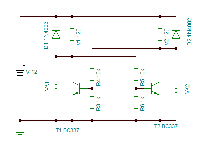

(#) proli007 válasza Walterd hozzászólására (») Jan 7, 2022 /
Hello! Ha jól értem, neked egy bistabil multira van szükséged, ami sokféleképen megoldható. It talán a két tranyós megoldás a leg kézenfekvőbb. (VK a végállás kapcsolót, V a szelepet jelenti.)
(#) niedziela válasza Walterd hozzászólására (») Jan 7, 2022 /
Ha a reed előtt a mágnes akkor kapcsol, ha nincs előtte akkor nyitott.
Nincs a reednek egyszerre két állapota.
A dugattyú egyik véghelyzetében az egyik, másik véghelyzetében a másik kapcsolt / nyitott
Igy ugye ?
És ha ez igy van,(igy szokott lenni normális körülmények között) akkor a rajz nem lesz jó szerintem.
A hozzászólás módosítva: Jan 7, 2022
(#) niedziela válasza niedziela hozzászólására (») Jan 7, 2022 /
Lehet igy jobb lenne.
(#) Walterd válasza niedziela hozzászólására (») Jan 7, 2022 /
A VK lehet nyomógomb, ami csak egy pillanatra zár és rögtön kinyit? mert a reed igy fog kapcsolni.
A reed csak egy pillanatra zár és utána rögtön kinyit. Utána a dugattyú elmegy a másik véghelyzerbe és ott a másik reed kapcsol és visszaküldi a dugattyút.
flip flop egy IC ami igy működik, pl 7474
Ha a táp 12V, akkor igy.
L1 - L2 a szelep. dioda kell a szelepekre, az nincs a rajzon.
Ez pont jó CD4027 Dual J-K Flip-Flop és tápban is tudja a 12V-ot
