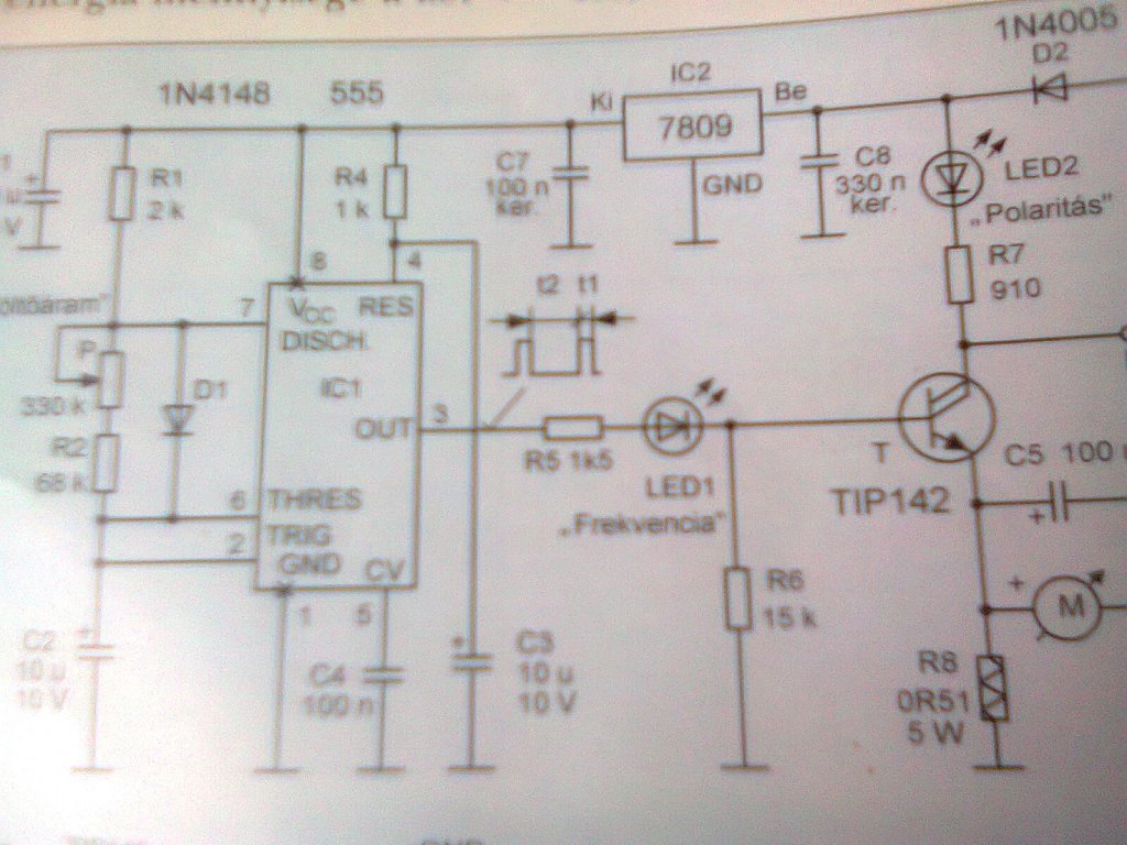

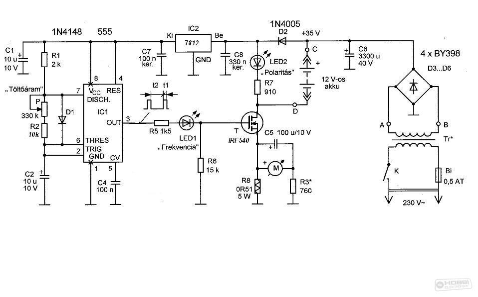

Az eredeti rajzot belinkelhetem ide? Nem sértek vele semmilyen szerzői jogot? Ugyanis van némi eltérés a két rajz között?
(#) poros válasza (Felhasználó 13571) hozzászólására (») Jan 10, 2012 /
A 4es láb bekötése így van eredetileg. Nem ez okozhatta a FET kimúlását és a melegedést?
Igen tudom de a 4es láb reset aminek talán mégis csak van valamilyen szerepe a kapcsolás működésében.

(#) poros válasza (Felhasználó 13571) hozzászólására (») Jan 11, 2012 /
Működni működik de! A 4-es láb eredeti rajzon szereplő bekötése még is csak kell ,hogy szolgáljon valamire.
A tranzisztor védelme, esetleg a hatásfokot javításában lehet a szerepe. "Vagy mindkettő" . Úgy, hogy az impulzus tüskék nem állandóak illetve nem állandó a nagyságuk.
Szerintem az R-C tag C eleme a 4es lábon keresztül kisül
ami a tranzisztor bázisára jutó kimeneti feszültséget hullámzóvá teszi, időnként le is állítja.
"Puding próbája az evés". Most jön a megépítés mindkét verzióval.

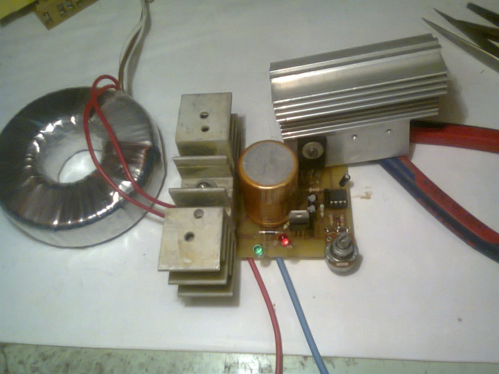

Megépítettem a kapcsolást úgy néz ki működik. Próbáltam az ominózus 4 es lábat kihagyva ,valamint a rajz szerint bekötve. Oszcilloszkóppal rámérve nem látható változás a jel alakon. Egy 10 amperes méréshatárú mérőműszert bekötöttem kíváncsiságból. A pozitív majd a negatív ágba. Koppanásig kihajtotta az áramkör mikor impulzust kapott az akkumulátor. Most a teszt üzem következik.

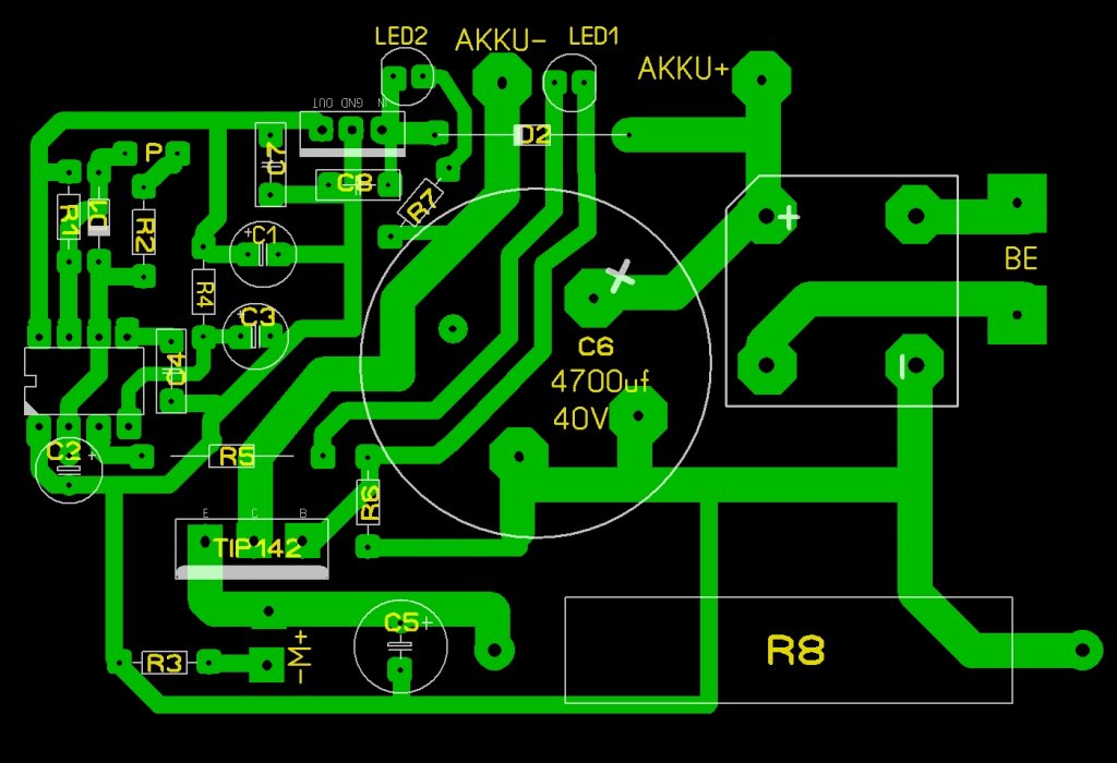

(#) poros válasza poros hozzászólására (») Jan 11, 2012 /
Felrakom a nyák rajzot ha valakinek kell. Ez az eredetileg
RT-ben közölt kapcsolás, tranzisztorral megépített változata.

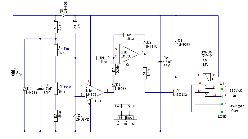

Gondolkoztam azon, hogyan lehetne megoldani a komparátoros lekapcsolást 14,4V fölött.
Ugye az volt a probléma, hogy a nagy impulzusok miatt állandóan átbillenne a komparátor. És ha csak akkor engednénk a komparátornak a mintavételezést, amikor biztosan nem jön impulzus?
Erre gondoltam:
Találtam egy komparátor rajzot egy másik akkutöltős topicban, de ez a fajta nekünk felesleges, hiszen csak azt akarjuk, hogyha a kapocsfeszültség eléri a 14,4 voltot, akkor szűnjön meg a töltés, mindaddig, amíg 14,4V alá nem esik a feszültség. (így őrizetlenül lehetne hagyni akár napokra az áramkört, véletlenül sem töltené túl az akksit, és közben regenerálna is, hiszen mindig vissza fog esni 14,4V-ról a feszültség.)
Szóval fogjuk a komparátort, ebben a példában ezt: Bővebben: Link
Ha jól gondolom, R1 10K ellenálláson át érkezik a figyelendő feszültség, de amikor éppen impulzust ad a töltőnk, akkor átbillenne. Egyszerűen megszakítanám itt egy tranzisztorral, így: Bővebben: Link
Tehát ebben az esetben, amikor a töltőnk NE555-je nem ad kimenő feszültséget, tehát zárva van a fet, akkor kinyitna a tranyó, innentől pedig már megoldható, hogy csak ekkor kapjon bemenő jelet a komparátor, ami a töltés végezetével relével lekapcsolná a hálózatról az egész töltőt.
(#) poros válasza petemazi hozzászólására (») Jan 12, 2012 /
Ezt a kapcsolást építettem meg a sima töltőmbe. Jól működik azóta is. Az impulzusok csillapítására elég volna egy elektrolit kondenzátor is. Hasonló elven mint a kapcsolásban a lágyvasas műszer kilengéseinek csillapításánál.
(#) Inhouse válasza petemazi hozzászólására (») Jan 12, 2012 /
Az akku elég jól nyeli az áramot, ez a kapcsolás is be van lassítva kicsit, szerintem nem kell rajta módosítani, próbáld ki! Proli007 kapcsolásai mindig jók, ez is működik, már megépítettem.
Igaza van Inhousé-nak. A kapocs feszültség az enyémen 0,07voltot változik."Most mértem". A beállításnál ezt rászámolod és valószínűleg jó lesz a komparátor.

(#) petemazi válasza jwaldha hozzászólására (») Jan 12, 2012 /
Érdekes megoldás
Én maradok a Proli féle komparátornál, gondolom ott a lassító tag a C1 47uF. Ha esetleg szórakozna az impulzusokra, akkor kell oda egy nagyobb értékű, és meg van oldva.

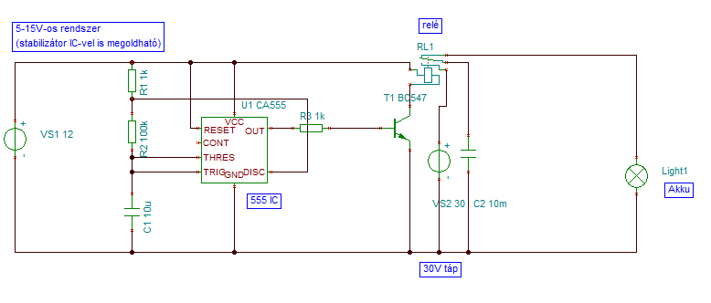

Utána jártam az "akkumulátor reaktiválók" működésének és több aktivátorban is annyi a lényeg hogy feltölt egy kondenzátort egy az akkunál jóval nagyobb feszültségre majd azt rásüti az akkura így elvileg letöri a szulfát réteget az akkuról. Na most én csináltam egy kezdetleges tervet. Ez esetleg működhet? Ezzel fel is lehetne tölteni az akkut. A kisülő kondenzátor kapacitását nem tudom mennyire állítsam be. Én 1 000-10 000µF ra gondoltam.
