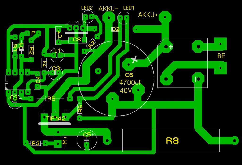

Sziasztok. Azt szeretném még tudni hogy az R4 és a C5 értéke mennyi? Köszönöm.
(#) Edek válasza Hidi hozzászólására (») Jan 15, 2012 /
Üdv C5=100µF R4 pedig a poti 330k, de a kapcsolási rajzon rajta van.
(#) Hidi válasza Edek hozzászólására (») Jan 15, 2012 /
Köszi.

(#) Inhouse válasza (Felhasználó 13571) hozzászólására (») Jan 18, 2012 /
Zoli!
Nekem lenne annyi kérésem, hogy a rajzot viszont most már rendbe kellene tenni...gondolom nektek van lehetőségetek kicserélni. Az update-ben van olyan módosítandó alkatrész, ami nincs is benne, soros 4k7 ellenállás 470-ohmra cserélése. Az IC kimenetén levő LED-et is át lehetne rajzolni. Valamint én személy szerint nem értem, hogy fordított polaritásnál hogyan is világítana a LED2...
Az is eszembe jutott, hogy esetleg lehetne egy kisértékű, nagy telejesítményű ellenállás sorban a kondival, hogy amikor rákapcsolódik a kondira, ne terhelje túl a tápot is. Az értéke nem lehetne nagyobb annál, mint ami még fel tudja tölteni a kondit a következő impulzusig.
Köszönöm. Üdv Inhouse
(#) poros válasza Inhouse hozzászólására (») Jan 18, 2012 /
Támogatom az ötletedet annyival kiegészítve,hogy mindkét verzió megtalálható legyen. "tranzisztoros-FET es. A tranzisztorost magamra vállalom a hétvégén át rajzolom és felteszem.

(#) frici.hu válasza Inhouse hozzászólására (») Jan 18, 2012 /
Kis értékű ellenállásnak 5000mikrofarad-ig 4,7ohm 20W is kevésnek bizonyult, hűteni kell rendesen!
(#) frici.hu válasza petemazi hozzászólására (») Jan 18, 2012 /
Nem fezültségről beszélnek, hanem áramról... 4,7Ohmon 0,5sec-es időzítéssel a 20W-ot megeszi.... az ellenálláson a 12V és 33V-nyi különbség jelentkezik (kondi előtt).
Rendben, köszönöm.
Az ellenállásra azért gondoltam, mert amikor a fet nyit, a kondival együtt a tápot is ráengedi az akkura. Az meg 30V egyen áramkorlátozó tag nélkül, ugyan rövid időre...lehet, hogy teljesen felesleges.
Inhouse
(#) Inhouse válasza frici.hu hozzászólására (») Jan 18, 2012 /
A gondolatmeneted alapján te is belefutsz azokba a dolgokba, amit az ellenoldalnál felrósz. Ha vastag a lemez és elbirja, akkor itt sincs gáz.
Az, hogy mekkora áram futkos egy autóban üzemelő akkun az határozza meg, hogy mennyire van lemerülve. A generátor 50A-t minimum tud, a feszültség 13,8-14,4V, az áram meg folyik, az akku meg felveszi.
A nagy impulzusok átlaga egy "normál" töltőnek felel meg.
Inhouse
Kösz, hogy kipróbáltad. Elég volt a 4,7 ohm, hogy két impulzus között feltöltse a kondit? Minél kisebb értékű kellene, akkora, hogy a kondit minél hamarabb töltse, de a tápot ne tudja a cucc túlterhelni. Hopp utánaszámoltam, sehogy nem jó, már a 4,7ohm is több, mint 3A. Bár ezt is csak impulzus terheli...
Akkor marad igy, ha a táp (diódahid és trafó birják).
Esetleg ellenállás helyett egy nagy teljesitményű izzó...vagy még egy fet, ami a tápra kapcsolja a kondik testjét felváltva a másikkal. Igy vagy ide, vagy oda lenn kötve, persze ehhez a vezérlést is bonyolitani kellene. Bele lehetne rakni egyébként az általad is irt szünetekben való terhelést is.
Inhouse
A lemezvastagságot nem azért írtam, mivel az csak egy tényező, hiszen minket a szulfátréteg érdekel, nem az akku névleges kivehető áramerőssége. Az ellenálláson 30V-12 feszültség jelenik meg töltéskor tehát 18V, durván 3,8Amper ami 45W másodpercenként az impulzus hosszától függően, én 20W-ot írtam amit hűtöttem is! Nem tartom feleslegesnek az ellenállást, mivel a cél a kondenzátor pillanatnyi áramának kiütése, nem pedig a szűrt (amúgyis 50Hz) rákapcsolása, ekkora áramú terhelésnél a táp egyik váltóáramú periódusát kapcsolnánk rá egy pillanatra az akkura és ugye nem ez a cél. Az autónál egy merült akku nem annyit vez fel amit a generátor belekínoz, hanem a kapacitásának, feszültségének és belső ellenállásának hányadát, ha valaki unatkozik majd megméri mennyi is ez valóban, de mivel a feszültség adott így a felvett áramot az akku belső ellenállása határozza meg, az csak mellékes, hogy a generátor mennyit tud szolgáltatni, azért azt nem mondanám, hogy felveszi az 50Ampert! Autóban nem szűrt 3 fázisú egyenáram középértéke kerül az akkura és egy fix feszültség, tehát az akku belső ellenállása határozza meg az áramfelvételt. Télen pont ez a baj, mert egy hideg akkut nagyobb feszültséggel kellene tölteni, hogy a töltőáram értéke megfelelőbb legyen. Az akku hőfokfüggéséről beszélni felesleges lenne. 0 fokon akár 16V is lehet minden baj nélkül, nyáron pedig nagyon nem javallott a 14,4-et meghaladni. A 13,8V édes kevés, mert ez az érték a töltött akkumlátor szinten tartására és csepptöltésére elegendő csak!
A kondenzátor még ekkora áramkivétel mellett is századmásodpercek alatt felveszi a töltést, különben nem használnák, nagyobb erősítőkben (egytápos) 4700-10000mikro a kapacitása ami 20Hz-et is át bír vinni több száz Watt-os terhelésnél. Válaszom: feltöltődik, mértem az ellenálláson az impulzus utáni feszültséget, durván 1V volt rajta, pláne másodperces impulzusoknál... feltekertem kb 20Hz-re akkor esett az ellenálláson kb 6V amit a kondenzátor töltésére használt. Minél kisebb? : akkor nem is lenne sok értelme, mert kisebb ellenállásnál nagyobb az átfolyó áram, tehát ugyanúgy terheli a tápot, hidd el a 4,7ohm még mérésre is jó, tőlem lehet az izzó is pl indexé(21W) 2 darab, hogy az átfolyó áram ne legyen túl kevés (úgy 3,5A), majdnem mint a 4,7 ohmnál. S ha már a visszaterheléses megoldáson törjük a fejünket amit már inkább támogatnék a jóval előtti hsz-em miatt is, akkor gondolatom szerint erre egy izzó tökéletesen megfelelne, akár folyamatosan a kapocsra kötve is, mivel a kondenzátor rásütésekor a feszültség elhanyagolhatóan változik és az energia csak befelé áramlik az akkuba így az izzó felvett árama lényegtelen, bár egy félig halott akkunál 20V-os feszültség is megjelenhet az impulzuskor. Másként, impulzus nélkül merítés, impulzuskor pedig a feszültség állandó értéke miatt az izzó kapcsain is állandó az akkuból kivett áram folyik csak, utalva ezzel a beépített regeneráló működési elvére és e-miatti használhatóságára (már amennyire használ).
Nem értem ezt a kondi-ide-oda dolgot..... miért kellene kapcsolgatni? 5Amperes táp esetén és 4,7ohmmal az áram 4Amper ami méréseim szerint bőven elegendő a 4700mikrofarad töltésére, ha meg netán nagyobb kapacitás igényeltetik ahhoz úgyis nagyobb táp kell nem pedig felváltott töltögetés kisütés.
