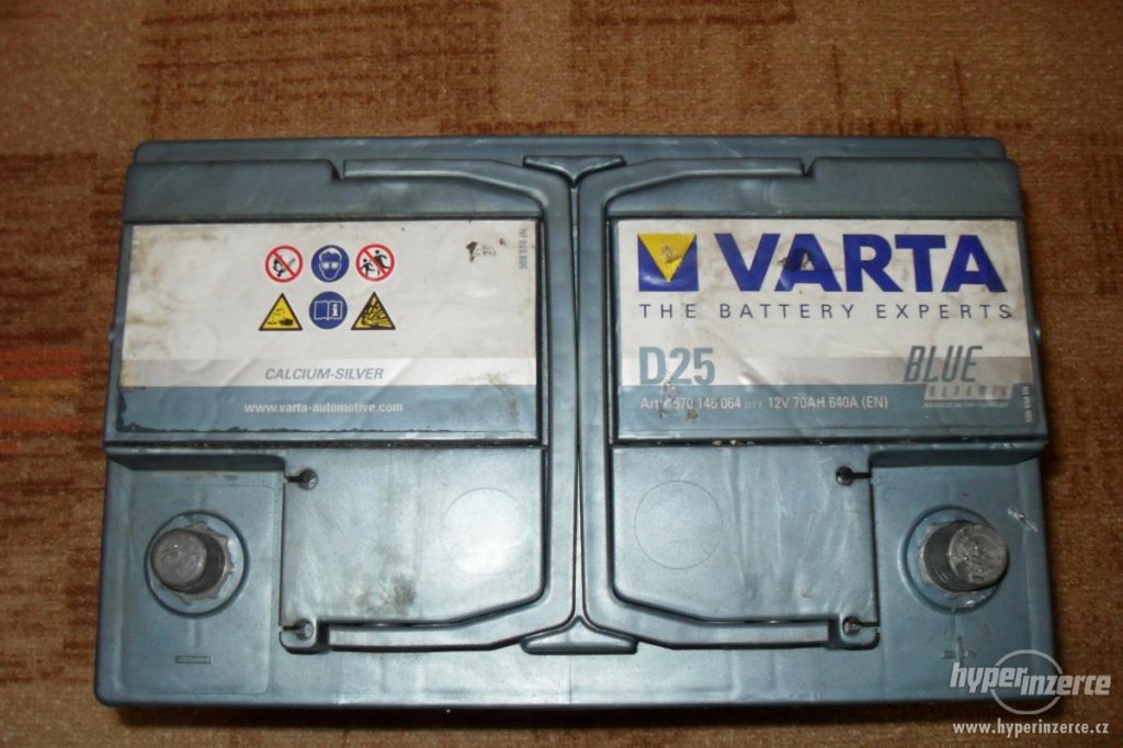

(#) petemazi válasza zolika60 hozzászólására (») Jan 8, 2012 /
Na fel kellett hoznom, meghalt másfél hét után.
Egyszer sikerült elkapnia az autónak, de azonnal le is fulladt sajnos. Utána már az indítómotor reléje se húzott meg.. 5 perc pihentetés után még tekert egyet aztán kész. Idefent 11,5 voltot mértem üresen.
Pontosan ez egy 55ah-s varta blue dynamic, google képek között valami mást mutat, most nem tudom lefotózni. Próbáltam feszegetni a tetejét, de nem akarja az igazságot, én meg nem akarom eltörni.
Van egy elvetemült ötletem, fogok 2x8600 mikrót, feltöltöm vagy 20 voltra őket, és 1hz ütemben mondjuk elkezdem rásütni az akksira. Érhet ez valamit?
(#) petemazi válasza petemazi hozzászólására (») Jan 8, 2012 /
Találtam egy képet.
(#) canon70 válasza petemazi hozzászólására (») Jan 8, 2012 /
Ez bizony össze ill. rá van sütve nem leszedhető.
(#) petemazi válasza canon70 hozzászólására (») Jan 8, 2012 /
Elég szomorú vagyok, ezek szerint nem csak én vagyok béna hozzá.
Lehet hogy csak alacsony a szint, és természetesen nem lehet utántölteni.. (fogyasztói társadalom )
