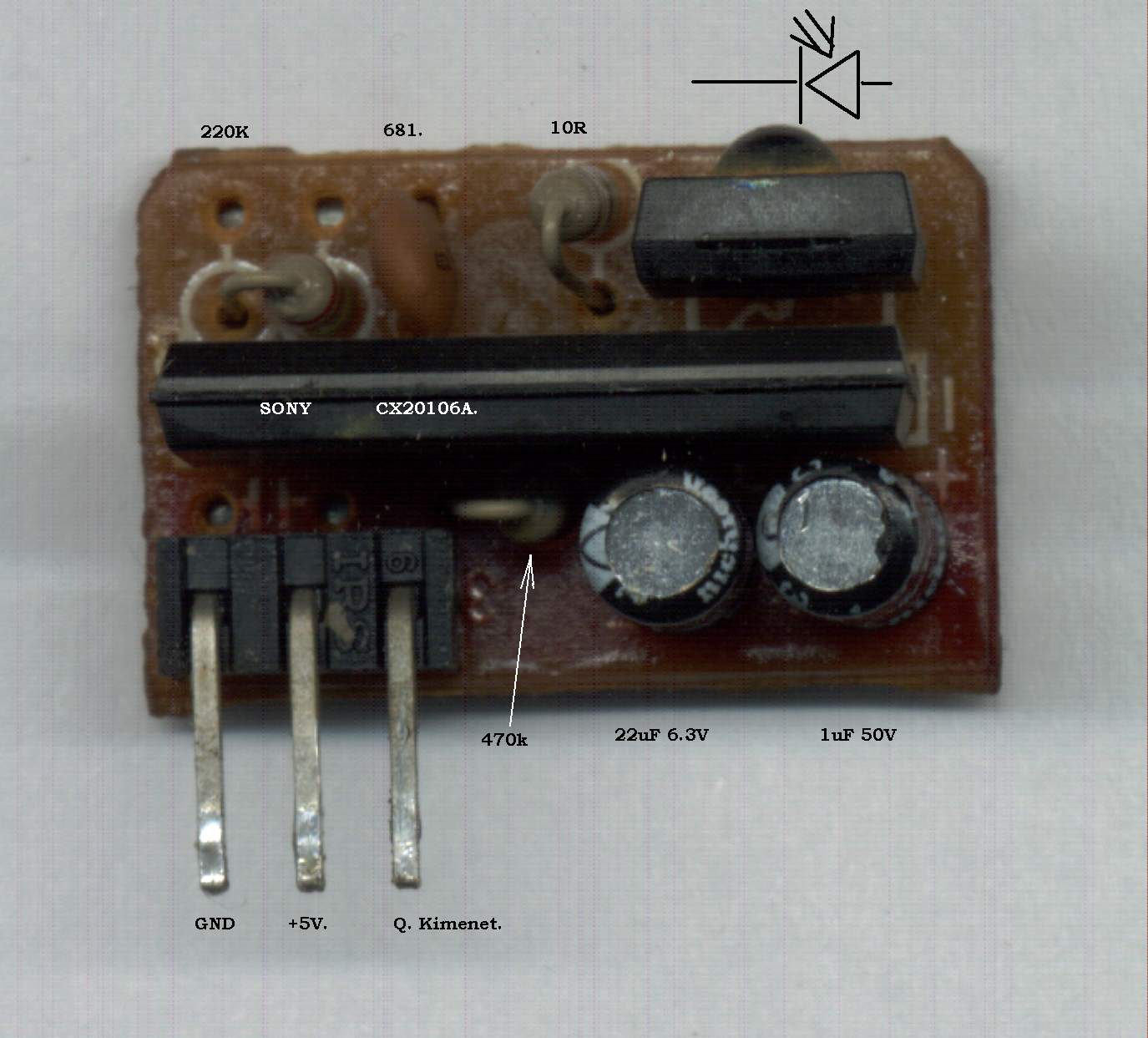

hali mindenkinek
erre az IR reciver PRE-AMP-ra tudna vki egy tipusszámot mondani? van két ilyenem is, (pontosan oylan mint a képen) de nincsen ráirva semi tipusszám. Rengeteget kerestem már igy a képe alapján de nm sokra jutottam.
ha valaki tudja hogy hogyan kell beköti az is nagyon jo lenne. Három pin-je van: S B G
S gondolom signal, G föld, de mi a B? Oda mehet vajon a delej? Iletve mekkora delej kellhet egy ilyennek?

(#) szabi83 válasza ichr hozzászólására (») Júl 10, 2006 /
szedd szét, 1 elko biztos hogy van benne, ebből kiderül melyik a gnd! nézd meg az ir vevő-t hátha rá van irva hogy milyen. a kicsi panelon biztos, hogy nem tokos ic, csinálj róla képet.
üdv minden jót

(#) vicsys válasza ichr hozzászólására (») Júl 10, 2006 /
nagyon egyszerű...(szerintem)
adjál neki 100-200ohmon keresztül +5V-ot és nézd meg az áramfelvételt. Ha túl nagyra ugrik fel:akkor lekapcsolod a tápot. Amugy ezek általában nyitott kollektoros kimenetűek és NINCS benne erősítő fokozat. (nekem is van, játszottam velük)
(#) _JANI_ válasza ichr hozzászólására (») Júl 11, 2006 /
„... S B G. Az S gondolom signal, G föld, de mi a B? Oda mehet vajon a delej? Iletve mekkora delej kellhet egy ilyennek?”
"B"atery - Tápfeszültség
Egyen fesz, +5V.
(#) ichr válasza _JANI_ hozzászólására (») Júl 11, 2006 /
köszi. holnap ki is probálom. Mellesleg a Signalon minek kéne megjelennie? egy alacsony szintü fesznek ha infra jelet érzékel a kütyü? Ha nem tippelek nagyon mellé.
Egy ledet meg lehet vele hajtani közvetlen? vagy tranzisztorral kell ügyeskedni?

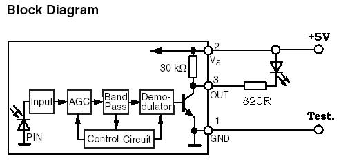

Egy 3mm átmérőjűt próbálj rákötni úgy, hogy a LED a +tápra csatlakozzon. Az áramkorlátozó lellenállása legyen 680 - 820ohm között.

(#) _JANI_ válasza ichr hozzászólására (») Júl 12, 2006 /

(#) ichr válasza _JANI_ hozzászólására (») Júl 12, 2006 /
re
igy nm lesz jo, mert ebben a reciver-ben nincsen tranzisztor.
3 kondi, 2 resistor, egy 8 pin-es IC (nm tom leolvasni mi a tipusa mert a többi áramköri elem takarja) és végezetül maga az IR érzékelő van rajta.
Biztos h egyröl beszélünk?
(#) szabi83 válasza ichr hozzászólására (») Júl 12, 2006 /
tranyó az icben van...
amugy is led és ellenállás nélkül, csak a belső felépítés látható szentem.
A rajz az csak blokkséma az IR-modul belső felépítéséről.
A lényeg az a kivezetéseknél van! Ha ilyen a modulod belseje, akkor egyről beszélünk! /Lástmellék./
Ez a modul kényelmesen meghalytott egy 3-5mA re beállított ledet (próbaképp).
