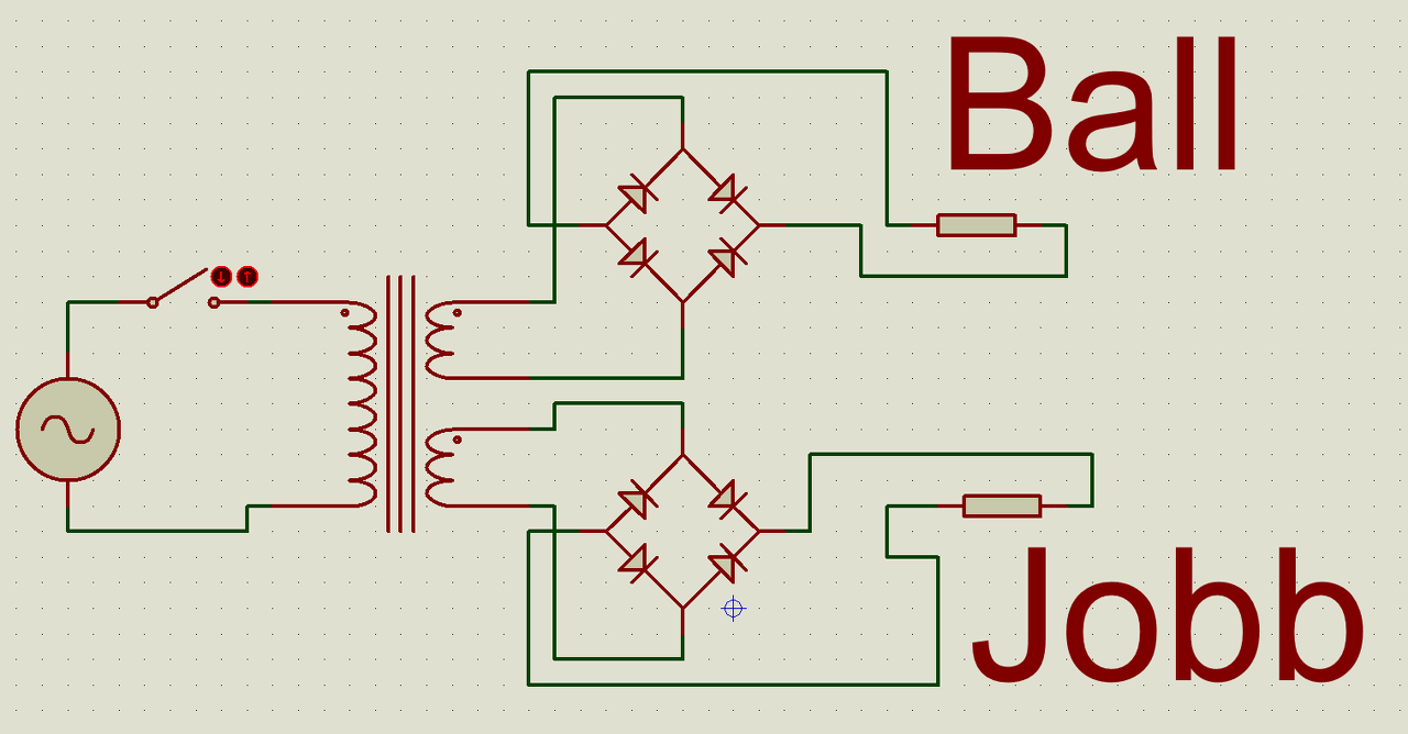

(#) Gj válasza Alkotó hozzászólására (») Júl 25, 2015 /
A beültetési rajzból ítélve nincs benne más, csak egy biztosíték és két egyenirányító híd?
(#) Alkotó válasza Gj hozzászólására (») Júl 25, 2015 /
Nem értem a kérdést, pontosítsd.
Itt van az erősítő kapcsrajza.
A kérdésem az volt, hogy a 230V-os váltóáramból hogyan lesz egyenáram a GND, +15V, és -15V jelölésű bemenetekre.
Magyarán a táp, amit a nyákra építettél, ennyiből áll (csatolt fájl)?
Nézd most el kérlek a rajz egyszerűségét.
Szerk.: A biztosítékot kifelejtettem belerajzolni.
A hozzászólás módosítva: Júl 25, 2015
A rajzodon van két egyenirányító híd, és azok kimenetén egy-egy ellenállás. Ez így még nem lesz jó, mert puffer is kellene, illetve össze kell köti az egyik pozitiv kimenetet a másik negatívval, mert ez lesz a GND.
De! Ezt én a panelterven megoldottam, tehát nincs vele semmi dolgod, csak rá kell kötni a két szekundert.
Nálam biztosíték csak a primer oldalon van.
(#) Gj válasza Alkotó hozzászólására (») Júl 26, 2015 1 /
Az ellenállások az egész további kapcsolás helyett vannak ott.
Nem nyaggatni akarlak, de szerintem ez jól van így, ahogy van, ha csak ennyi a különbség. A pufferkondik rajta vannak a kapcsrajzon (C2, C3, C4, C5), amit linkeltem még az első mondatban, a földet meg igaz, nem kötöttem össze, de végülis a két "középső" szekunder kimenet (javíts kérlek, a nem így lenne) azonos potenciálon vannak, vagyis bármelyikre kötök, föld.
Avagy most hülyeséget írtam volna?
A hozzászólás módosítva: Júl 26, 2015
