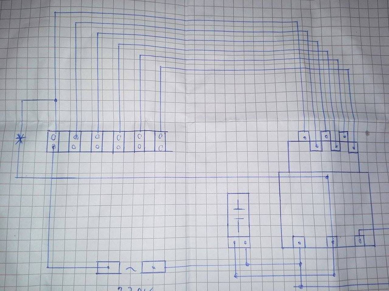

(#) tarcsai 40 hozzászólása Ápr 10, 2016 /
Sziasztok! Egy kis segítséget kérnék tőletek!
Kaptam egy trafót üzemképesen csak a váltókapcsolót szedték ki belőle.
A lenne a kérdésem a rajzon meg jelölt vezeték ott jó helyen van ahova rakták vagy kössem át
a csoki másik oldalára 220-hoz állandóra?
