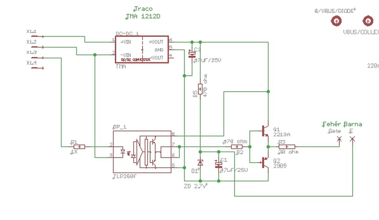

Ge Lee, Peter65 köszönöm a szakmai válaszotokat. Na nézzük sorba. Valószínűleg nem jó rajzot néztek, ezért felteszem ismét. (bár nincs különbség csak az értékek között). Tehát ez egy 20 Khz. működő, tiszta ohmos terhelésre dolgozó IGBT. A tápszűrő kondenzátorok hiánya jogos észrevétel.
A zénert,és az elkót kidobom, ez is jogos. A TLP max 25 KHz-t tud és 1 us-t. Tehát ez belefér. Az átkapcsolási veszteség az (szerintem) a collektor és az emitter közt lép fel, a teljesítmény oldalon.
De nekem a gate-tel van gondom, az szakadt meg. A teljesítmény oldalon nem lehet nagy a veszteség, mert nem melegszik az IGBT, és nem is az szakadt meg. Az az érzésem, hogy a berendezésben testelési (földelési) gondok miatt visszakerülhetett a collektor táp a vezérlő oldalra.
Mindenesetre a két védő zénert is beteszem a gate és az emitter közé. A gate ellenállást kicserélem 10 ohmra. Még kitétel a vezérlésnek, hogy galvanikusan leválasztott tápról, és vezérlésről működjön. Véleményetek?

(#) Ge Lee válasza Sendi hozzászólására (») Márc 20, 2016 /
Jót néztem eddig is, semmilyen védődiódát nem látok itt sem, nincs is rá szükség. Ami van az meg kidobandó.
Az 1us valóban nem gond akkor, ha mondjuk 1A-t kapcsolgatsz vele. Gondolj bele hogy mit kell elviselni az IGBT-nek arra az 1us időre ha 50A-t kapcsol. Amíg nem kapcsol át addig egy adott ellenállást képvisel, amin rajta van a terhelés. Mondjuk 300V fesz és 50A terhelés esetén az nem kutyafüle.

(#) Peter65 válasza Sendi hozzászólására (») Márc 20, 2016 /
Ge Lee: Szerintem a kialakított zéner-diódás táp az elvileg nem hibás, ez szokásos megoldás, bár jellemzően kb. 5V-t szoktak eltolni egy kb. 20V tápban, így -5V-ra és +15V-ra kapcsolják a gate-t. A TLP250-es eléggé elterjedt IGBT meghajtó, szerintem nincs azzal semmi baj. A kapcsolási idejét miért gondolod 1usec-nek? Az adatlapokban nem találtam meg a kimeneti fel- és lefutási időt (csak a jelkésleltetést, de az is max. 0,5usec), de már néhányat láttam, illetve mértem beépített frekvenciaváltóban, és jellemzően 100nsec körüli idővel kapcsolták az IGBT-k gate-jét.
Sendi: Nehéz lesz tovább jutni, ha nem mutatod meg a konstrukciót, a javasolt módosításokat nem végzed el, nem adsz meg több adatot; pl.: az IGBT típusát.
(#) Sendi válasza Peter65 hozzászólására (») Márc 21, 2016 /
Sziasztok.Ez egy gyári készülék, (fólia hegesztő) melyben meghalt a PWM által vezérelt IGBT és meghajtója. A meghajtó VLA500-01R típusú volt. Ezt nem tudtam beszerezni (hibrid áramkőr) megrendeltem többször Kínából, de végül se pénz, se alkatrész. Ezért saját áramkörrel próbáltam megoldani. Feltétel, a teljes galvanikus leválasztás. Már átalakítottam a tápját 2x 12V-ra, TMA 1212D) arról hajtom meg a komplementert, a gate ellenállást kicseréltem 10 ohm-ra, és a gate-ra raktam 2x18V zénert. A PWM frekvenciája 25Khz. Most már csak az IGBT kell beszereznem.

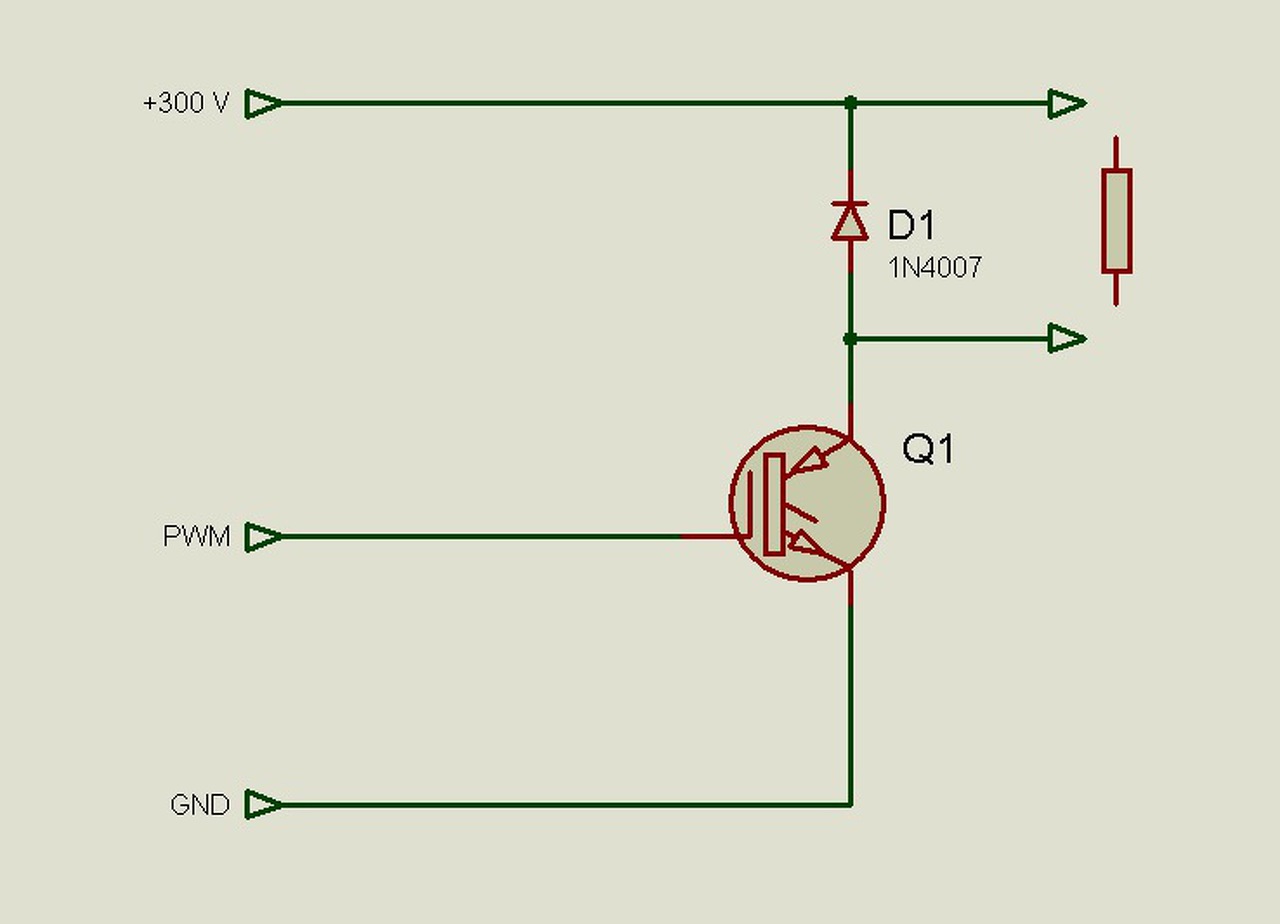

300 V DC-t szeretnék megszaggatni 1 kHz-en IGBT-vel. Az működik, hogy jelgenerátort kötök a tranzisztor Gate bemenetére? Ezt képzeltem el: LINK
(#) Bakman válasza Kiff hozzászólására (») Nov 16, 2016 /
Mi a cél tulajdonképpen? Kicsit egyszerűbb segíteni a konkrét feladat ismeretében. 1 kHz-hez viszont már nem árt valamilyen Gate meghajtó.

Kémiai elektrolízist szeretnék csinálni acélon és titánon. A táp: 300 V-DC, 5 A, mindkettő állítható. Abból nem lesz szikrázás, ha a vázolt elrendezésben az IGBT emitterét földelem?
Ahhoz nem kis feszültséget és nagy áramot szokás használni? Bár a fene tudja, ennyi technika között, lehet akár fordítva is.
Lásd melléklet. Ha a tranzisztor nagyon melegedne (mindenképpen hűtőbordán legyen), akkor rendes meghajtást kell neki csinálni.

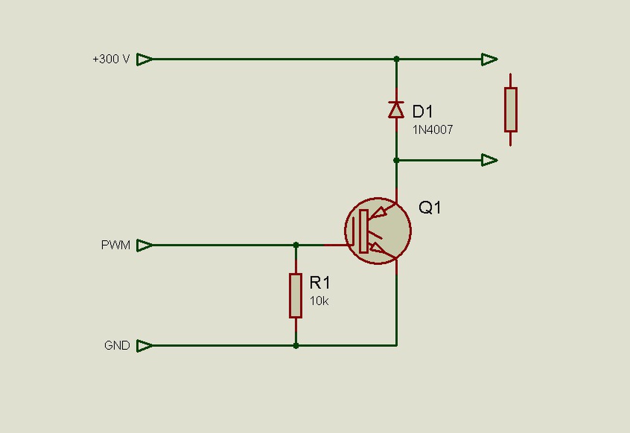

Az előző hozzászólásomban hibás rajzot töltöttem fel, az itt lévő kapcsolás a helyes, biztos-ami-biztos alapon egy ellenállás is van benne, ha netán megszakadna a vezérlés, biztosan lezárjon a tranzisztor.
neoone, te is használhatod ezt a kapcsolást csak az IGBT-t kell kicserélni egy FET-re. Neked is elmondom, nagyobb frekvenciához kelleni fog meghajtó fokozat is különben a FET nagyon melegedni fog.
