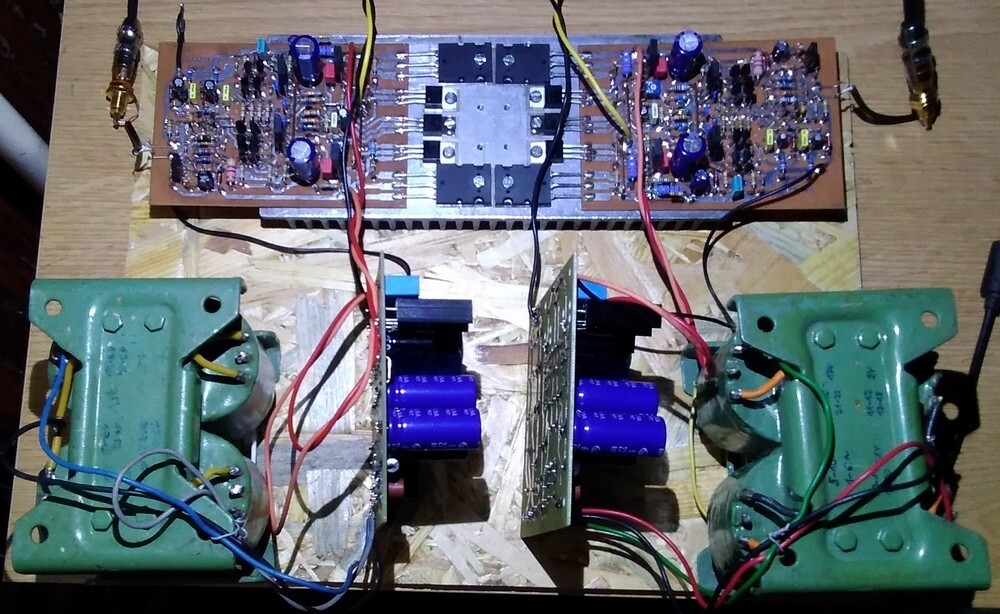

(#) Ge Lee válasza Skori hozzászólására (») Nov 24, 2025
Nem törekszem sem a szimmetriára sem a nagyon alacsony torzításra, mert az olyan erősítők nem szólnak jól. Csövesben is az SE/PP tekintetében az SE volt az szerintem ami hallgatásra érdemes. Volt EL84 PP-m régebben, meg Primaluna-m is (az is PP), annak 1 millió felett van a bolti új ára, örültem hogy megszabadultam tőle, pedig abban vannak olyan dolgok ami egyik másikban sem volt, adaptív auto bias meg egyebek.
Ez a nyamvadt tablet se félhomályban se fényben nem akar jó képet csinálni, de mindegy is. A lényeg, hogy a gép (deszkamodell) forog (zenél) az alkotó meg pihen (hallgatja).
Kell még neki védelem meg koppanásgátló, mert ezt így simán nem lehet bekapcsolni, mivel úgy indul, hogy félrebillen, ez már a labortápon is látszott. A nyákok nem ennek a tápja csak ami az alján van (nem látszik) 2db bizti az AC ágban, graetz meg 2x6800µF Vishay elkó, több meg jobb jelenleg nincs. A kimeneti R-L tag meg a Zobel a hangszórócsatlakozón vannak nem a nyákon. Fetekkel az átvitel DC-1,1MHz. Mondjuk, hogy hogy fogom kideríteni, hogy a fetnek melyik a D és melyik az S lába fogalmam sincs, mert működik így is úgyis, kimérni sem tudtam, minkét irányban ugyanakkora a gate-hez képest a nyitófesz is, a kapacitás is, de még az ellenállások is, az adatlapon meg nincs odaírva, hogy alul vagy felül nézetben van-e a rizs szem, na ez is mindegy... Annyi változik ha fordítva vannak a fetek bekötve, hogy egyik helyzetben 1MHz a -3dB-es pont a másikban meg 1,1MHz.
Ja, a trafók csak 200vA körüliek, tudom, hogy minimum 1kVA kéne a 2x15W-ra, de hát szegény ember vízzel főz. A tápfesz most alacsonyabb, a 100V helyett csak 72V mert akkorában csak szimpla, közép megcsapolásos trafóm volt a fiókban abból meg nem lett volna dual mono. A gyári nyugalmi 30mA, nagyon kevéssel beéri, alig fogyaszt néhány wattot nyugalomban.
A hozzászólás módosítva: Nov 24, 2025

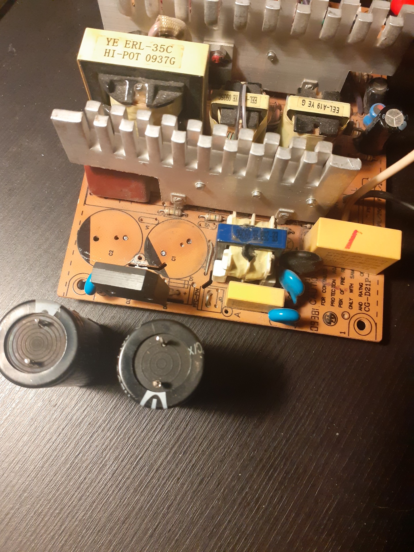

(#) rozsdas111 hozzászólása Nov 9, 2025
kondenzátor helyettesítése
Sziasztok! Egy számítógép tápegységét szeretném alternatív célú tápként használni. A táp amikor eltettem még működőképes volt. Mostanra viszont nem kapcsolható be. A hibát elvileg a két 680µf
200v-os kondi ( ∅22x45mm) kiszáradása okozza. Ilyen kondit azonban égen földön nem találok. Nem akarok rá ezreket költeni, de kéne valami ötlet amivel tudnám helyettesíteni. Ilyen értékű kondik közt eddig csak fizikai méretben jelentősen kisebbeket találtam. Ez gondolom nem járható út. Van még ez a lehetőség:
https://www.hestore.hu/prod_10041434.html
Itt viszont az alacsonyabb kapacitás érték ami kérdőjeles. Mi a véleményetek?
