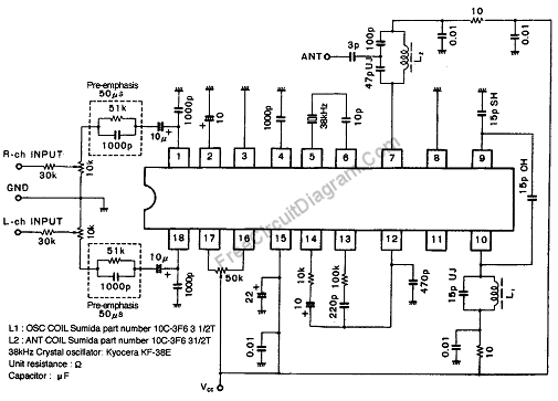

A ba1404-es adó kapcsolással kapcsolatban lenne kérdésem.
A monó üzem teljesen jól működik (tehát ha rövidre zárom a kvarcot, kimegy szépen a monó jel) de ha elengedem a zárlatot, megjelenik egy erős zaj a vevőben.
Szkóppal méregettem a kvarcot, egyrészt nem 38kHz-es jelet állít elő földhöz képest m,érve, hanem 47kHz-eset, illetve egy 50Hz-es zavaró jel modulálja.(AM)
Az 50Hertz-et nem tudom mire vélni, elég durva szűrést cisnáltam neki, stabil 5V-os táp, elemről is ott van.
Árnyékolt fém dobozba tettem, ott is van...
Illetve még egy dolog: Az aduio bemeneteken (IC 1-18) 1,5V DC szint van, ez normális?
Nincs esetleg valami ötletetek, hogy mit nézzek meg?

(#) havranarpi hozzászólása Máj 12, 2013
Megcsináltam a cikkek között található sztereo Fm adót ba1404-el
Kerestem a rádióvsl és megtaláltam viszont őrült nagy a sávszélessége.
88-90MHz-ig megtalálható.1 hibája van az ,hogy nagyon "sistereg" a zene ami szól
1 ellenállást nem találtam ezért kettőből raktam össze.
Pontosabban az R11-et
270 Ohm helyett 2 db 470 Ohm -os párhuzamosan kötve.Azaz 235 Ohm.
Okozhatja ez a problémát?

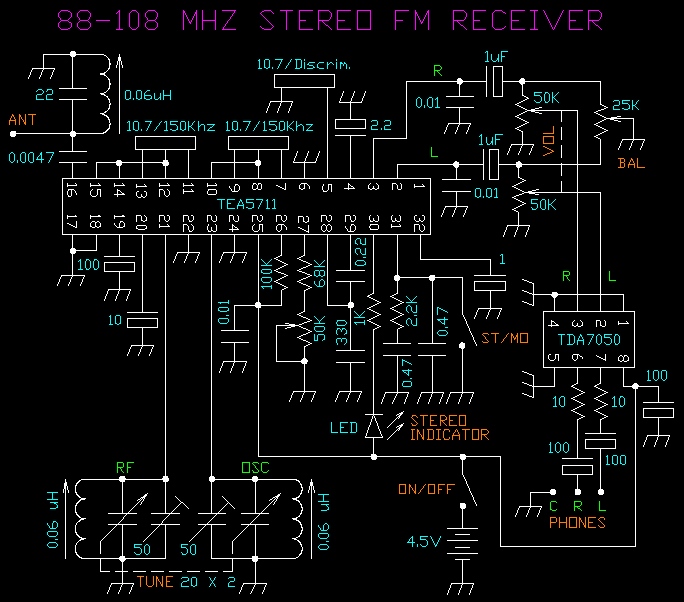

(#) Syn7h37ic válasza gyulank hozzászólására (») Máj 3, 2011
Válogass, a rajzok között van adó, és vevő áramkör is.
A ba1404 adó, ésTEA5711 vevő párosítást javaslom, megbízhatóan működnek.
